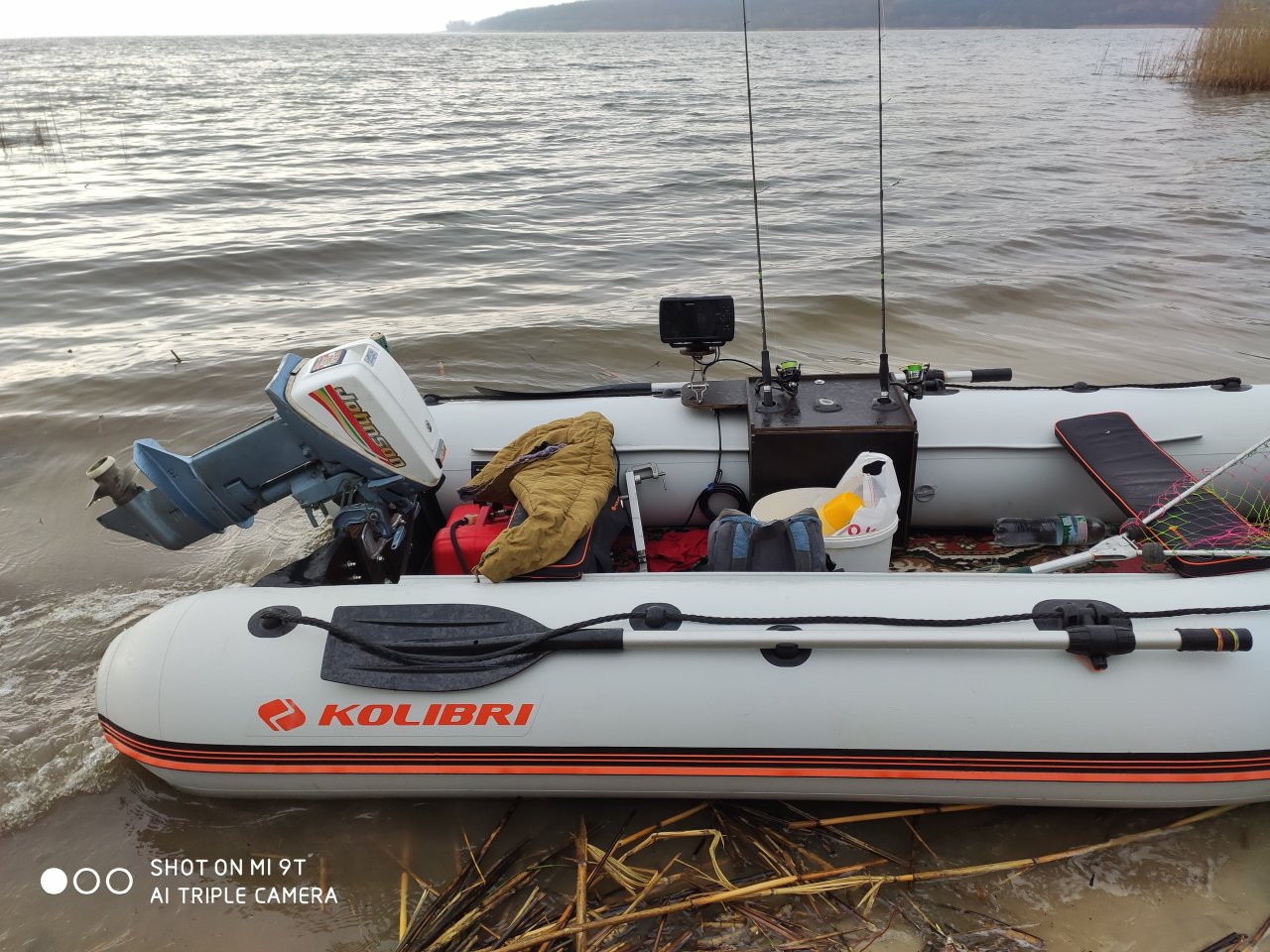

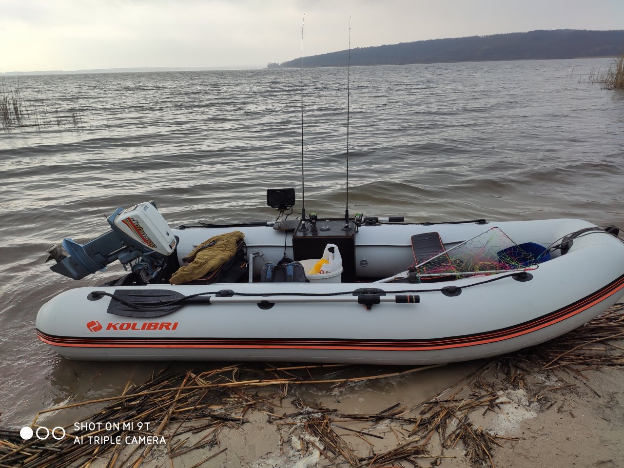

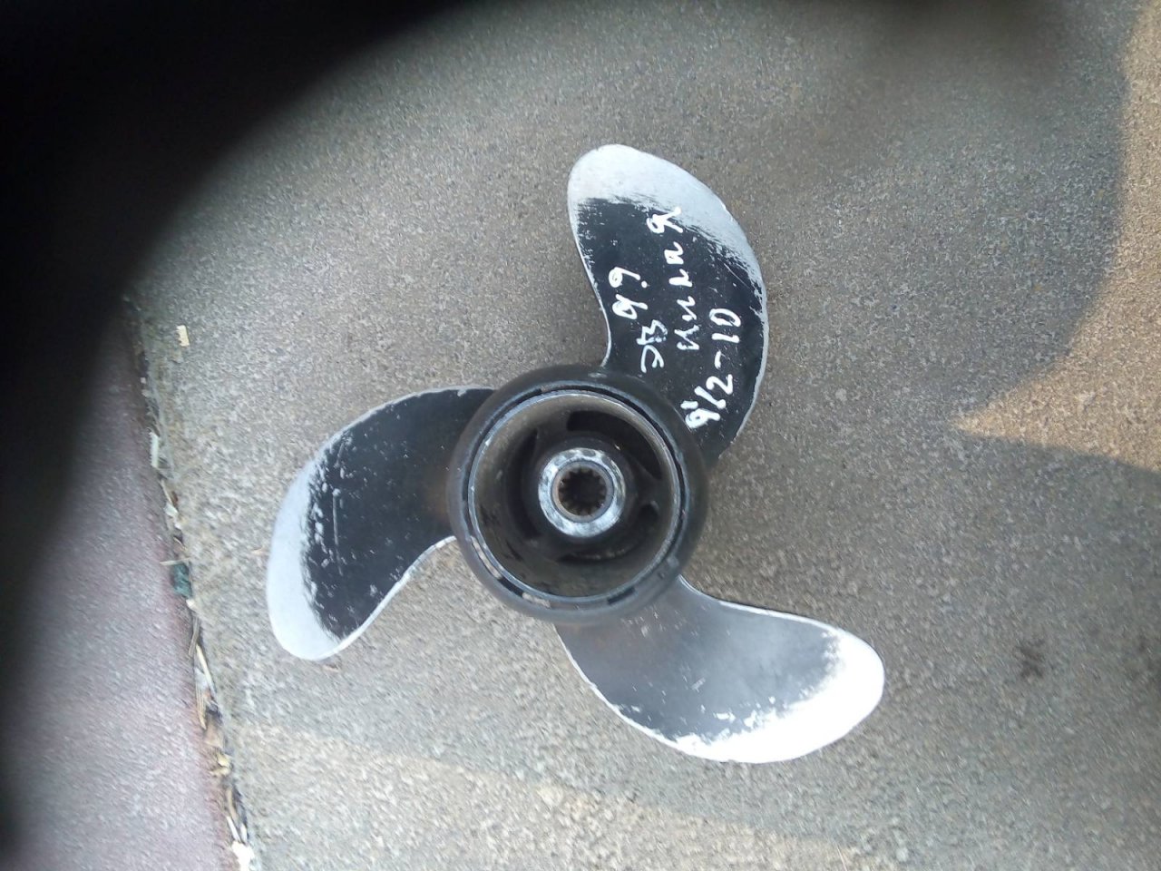

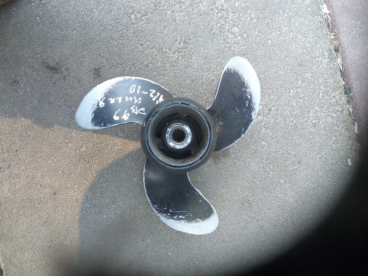

Вроде на фото 3-х
Нипанятна.
А так винт на горку смотреть шаг, пробовать 9го шага, поднять мотор на транце, дырками (углом навески) поиграть, четырёх лопастной винт попробовать, и попробовать поставить на другую лодку - как пойдёт, может лучше.

Извини, но название изделия мне ничего не говорит, с малолетства на жёстких корпусах, и дюральки , и пластик. В надувных совсем не разбираюсь, и как оно ходит под моторами не знаю - только со стороны видел.
Просто знаю что лодка может быть кривой и (или) недокачанной и из за этого не ехать, опять же навеска мотора влияет, сам винт может быть кривым - я писал про горку. Может быть и мотор недораздушенный ?
Попробуй свой мотор на другую лодку, на свою лодку другой мотор.

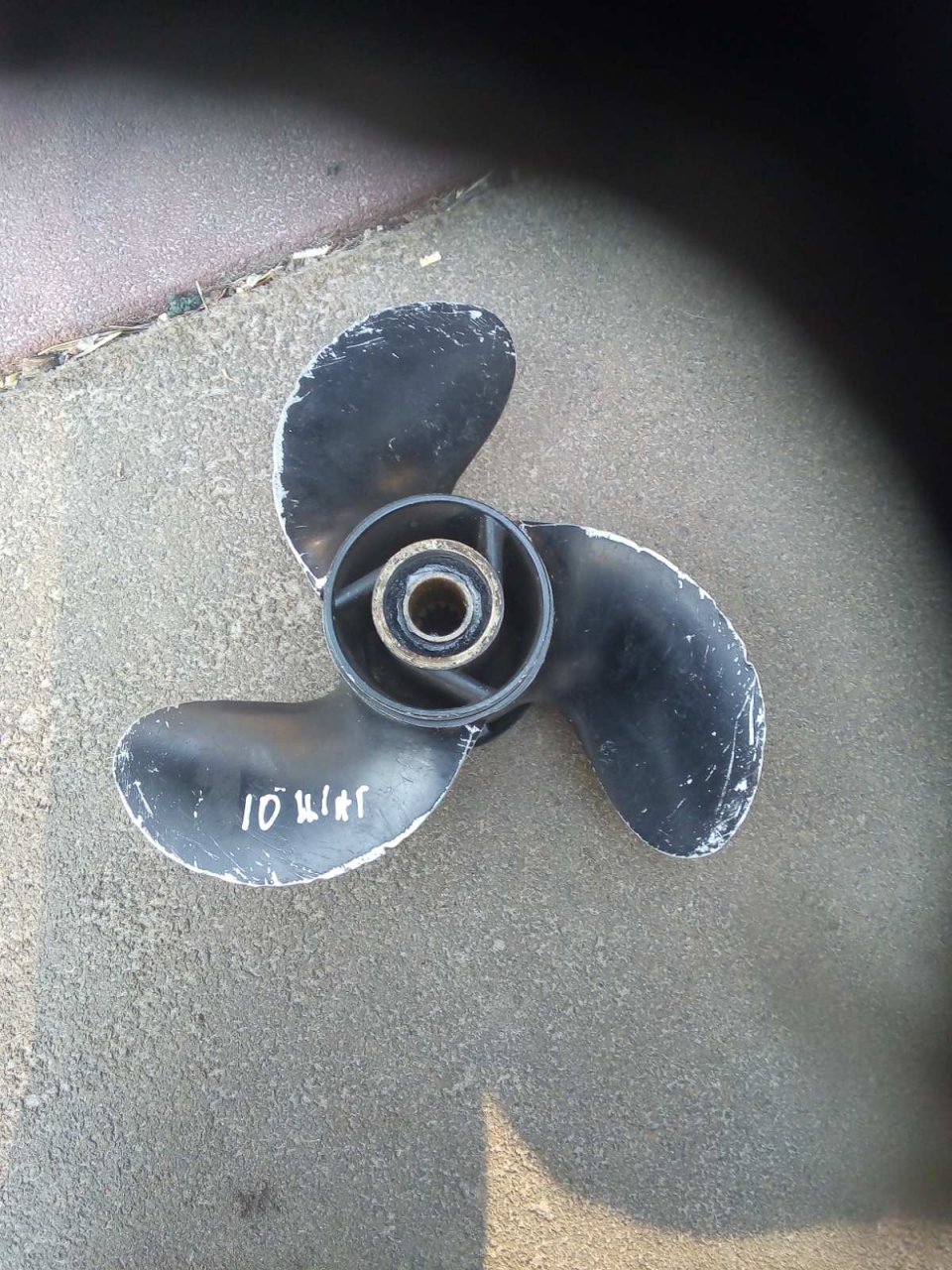

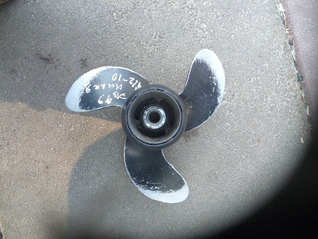

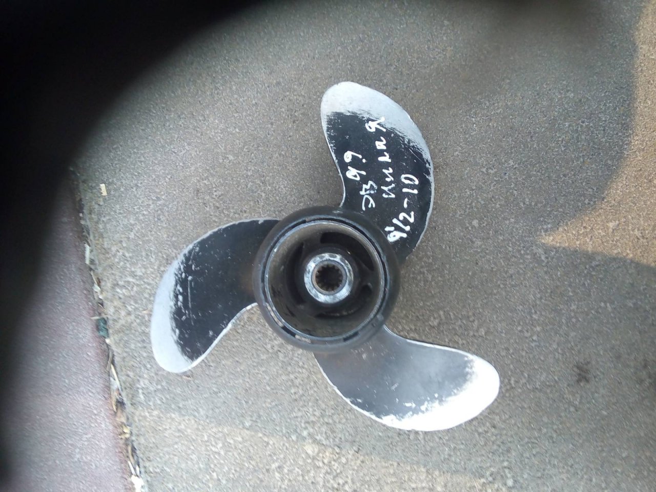

Винт 3 лопасти оригинал лодка колибри 360
На своем комплекте ты заменой винта особо прироста скорости для двух в лодке, не получишь, максимум прибавку в 2-3 км, у нас практически одинаковые комплекты, я один 115 кг, разгоняюсь на 9 1/2Х9 максимум 36 км/ч, но это при самых идеальных условиях при ветре в спину, а обычно 32-33 км/ч, + еще один пассажир 75 кг, скорость 28 ну может с трудом до 30 достигнет, опять при очень благоприятных условиях

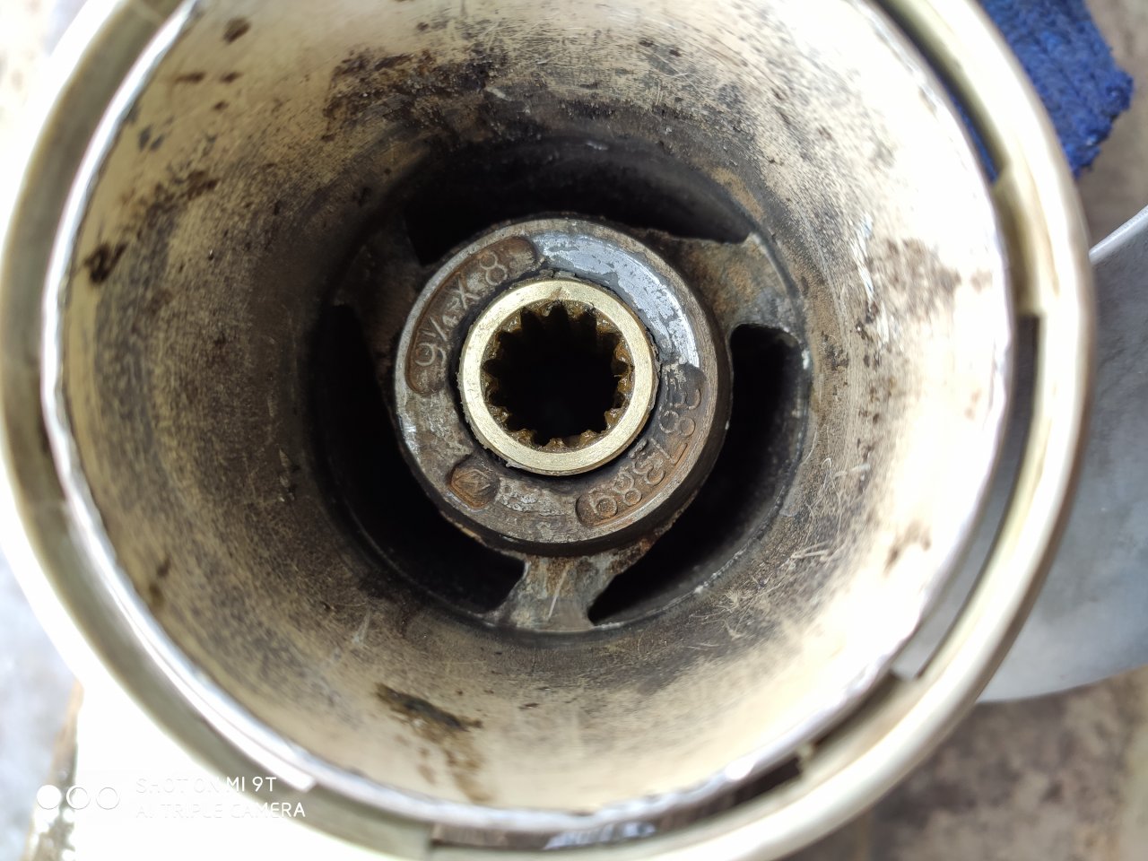

Привет. 9,9 216 кубиков
По цилиндру стандартный размер 2.1875 до 2.188 дюйма. Износ максимально допустимый 0.002 дюйма или 0.05мм. Эллипс макс 0.003дюйма или 0.075мм. По поршням размеров вроде нет на этот мотор,но есть зазор меж юбкой и стенкой цилиндра 0.003до0.0033 дюйма или 0.075до0.08 мм,зазоры замков колец 0.005до0.015 дюйма или 0.13до0.38мм.
под лепестки ставились проставочки 0.3 мм
Себе заказал у токаря и поставил.
