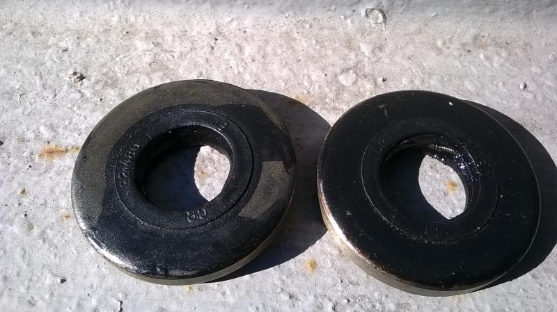

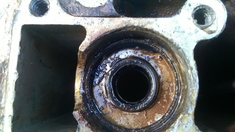

Может кто подскажет способ без разбора редуктора поменять сальники?
Стоят два(18-2029 - Seal,0321481 OMC) в зеркальном состоянии. Не хочу разбирать редуктор, так как предполагаю большой гемор с откручиванием втулки!
Размер вала: 0,687 = 17,4498 мм
Н.Д. - 1,250 = 31,75 мм
Ширина: 0,250 = 6,35 мм
а чем вам поможет разборка редуктора? они так и меняются...главное достать старые....на старой ямахе я менял,тут тоже самое я думаю....даже проще.так как вертикальный вал вытаскивается без разбора

olegvasik сказал(а):
разборка редуктора?
Я имел ввиду без снятия(вы прессовки) постели- втулки где они стоят.
Планирую это делать так: просверлить сальник мелким сверлом и что то типо крючка, пытаться его достать.
У кого есть какие мысли на этот счёт?
разборка редуктора?
правильные мысли
4 200
Пробиваем шилом и выковыриваем. Удобнее кривым, сапожным. Метод с виду варварский, но быстро и просто. С детства так глухие сальники достаю.
я отвёрткой достал и поставил один

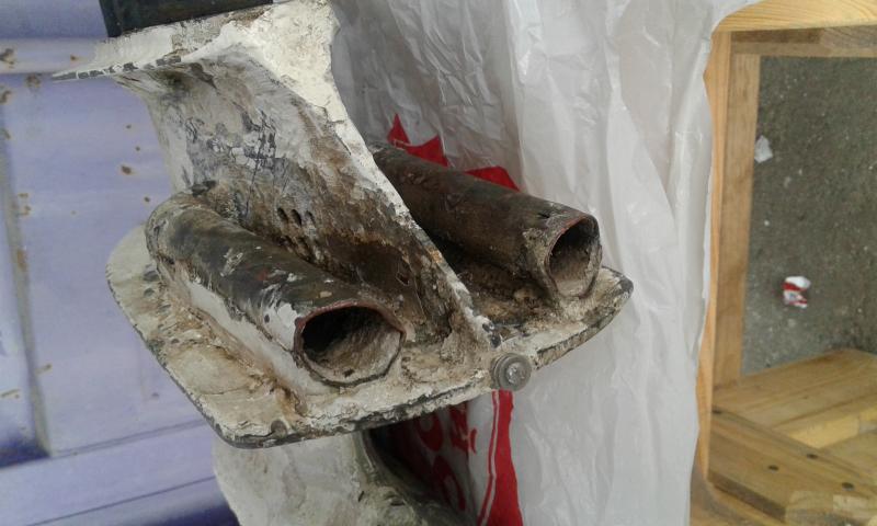

Добрый день или вечер. Помогите пожалуйста разобраться (мягко говоря) в "тюнинге" Для чего сие изобретение? И что с ним делать?

Что-то какой то вид у редуктора мягко говоря странный, это не о трубах, это в общем, как чайник в накипи ну а трубы - х.знает , может быть в них что-то крепилось......
Aleksei 1415 сказал(а):
... может быть в них что-то крепилось......
Вполне возможно какая нить "защитновинтовая" конструкция спереди вставлялась :D
4 200
Ламинатор набегающего потока.
А прошу прощения за любопытство, чо это за хрень такая, ламинатор?
Я написал Лирою..я даже не ожидал,он ответил. Сказал что возможно это был эксперимент по1. наращиванию мощности 2.возможно облегчения выхода на глис 3. возможно звуковой эффект. Короче говоря,весной посмотрим,если не понравится-спилю и заварю. Р.S Прочитал про ламинатор набегающего потока-прикольно!
На данный момент вид уже совершенно другой,мне же бесплатно ногу привезли. Уже готова к покраске

Bond сказал(а):
Так во всех трех случаях полости труб должны быть связаны с дейдвудом-выхлопом.А здесь вроде они просто на АКП лежат,или нет?
З.Ы. Лирой молодец! :good:

Volgasar сказал(а):
Bond сказал(а):
с двух сторон по отверстию(в выхлопной системе) и к ним приварены трубки и все... Лирой еще сказал о возможной поломке выхлопной системы (забилась) и это как альтернатива,но это отпадает т.к все работает. Я думаю что какой то англичанин(мотор приехал из Англии) захотел ерундой позаниматься... А Лирой точно молодец! :yes:
4 200
Звуковой эффект может быть в любом случае. Но это уже будет не ламинатор, а бурбулятор.
