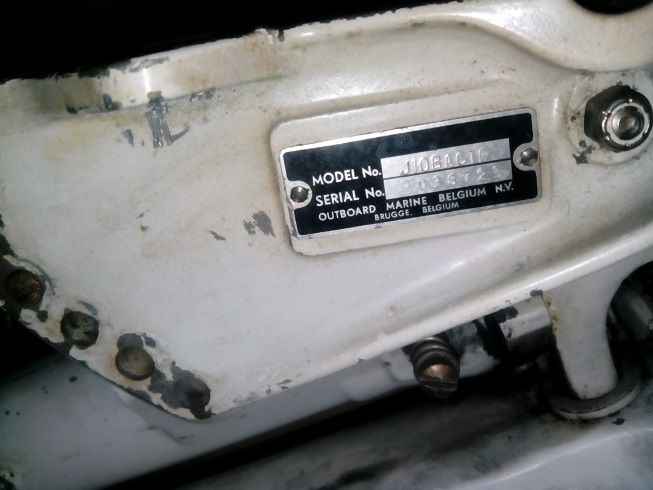

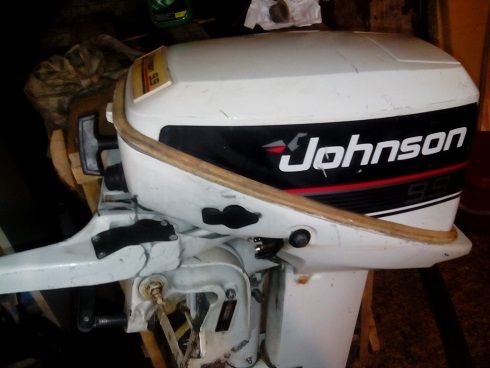

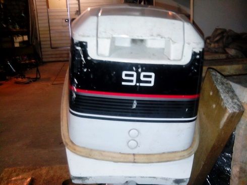

Мотор Джонсон 9.9 в 15... соответствует ли ? Может не все так просто?

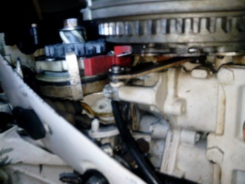

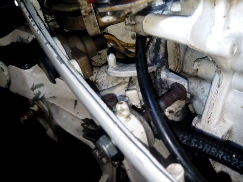

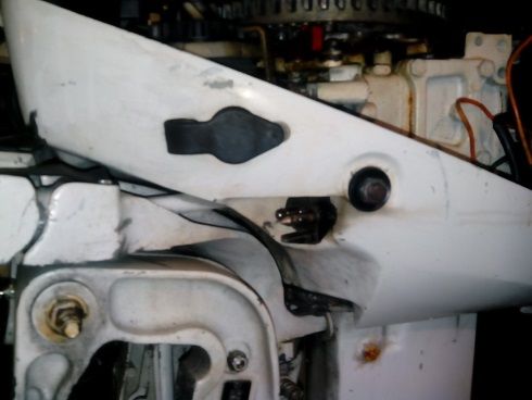

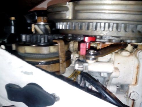

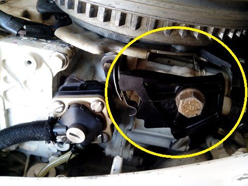

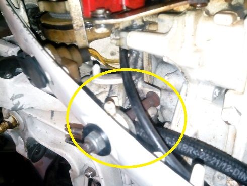

Два вопроса к знающим людям. Что это за механизм? Похоже на какой то фиксатор переключений, может чего то просто не хватает в моторчике? Хотя продавец (с форума)утверждал что все в норме, в комплекте, и нормальный рабочий двигатель, который будет "похать и похать"

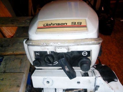

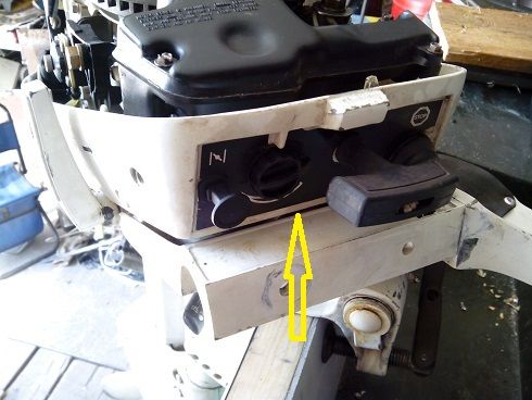

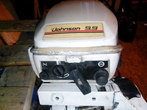

И второй, что это за круглая ручка регулятор? По какому принципу ведется регулировка? Подсос - понятен. Кнопка "Стоп"- не вызывает сомнения.
Спасибо.
kanol сказал(а):
Два вопроса к знающим людям. Что это за механизм? Похоже на какой то фиксатор переключений, может чего то просто не хватает в моторчике?..
По аналогии с более "старшими" Джонсонами, это часть механизма переключения/фиксации передачь, найди свой мотик в каталоге Boats.net и посмотри соответствующую картинку ;)
kanol сказал(а):
..Что это за круглая ручка регулятор? По какому принципу ведется регулировка? ..
Обычно выводится регулировка иглы ХХ :unknown:

Холостые регулируются на торце румпеля.Это обогощение,смешивание рабочей смеси,регулируется в зависимости от погодных и эксплуатационных условий,что очень удобно не вскрывая колпака отрегулировать карб.

бибика57 спасибо.
10 107
1 482
Очень пользительная вещь при большой загрузке, раз.температуры утро- вечер....

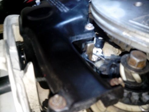

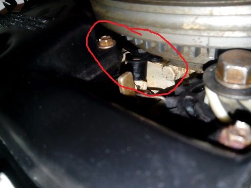

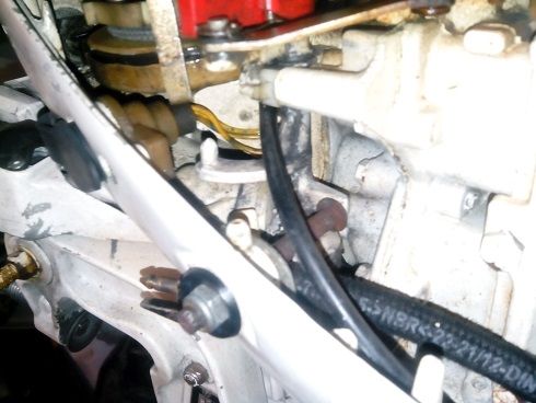

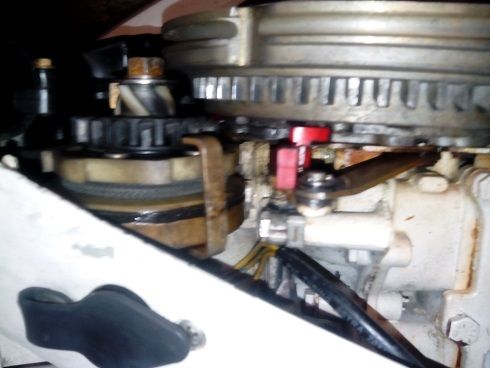

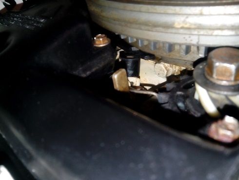

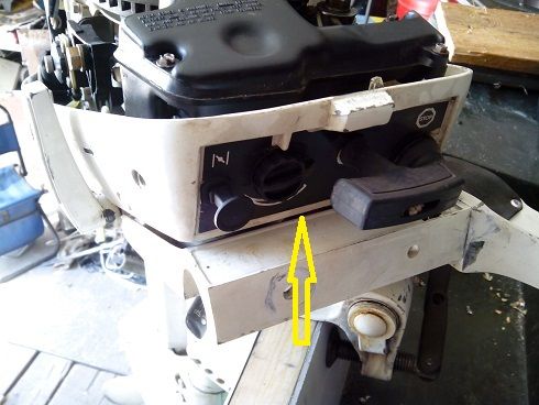

Вот сделал пробные фотки, выложил их в комп и понял, что так ничего не понятно. Завтра буду в гараже, попробую снять видео, там будет понятнее наверно, хотя бы видно что с чем завязано и что куда двигается.
На предпоследней фотке у меня вместо ручки стоит болт (Бибика говорил так должно быть) А что там за механика на самом деле и для чего? Если можно фото...

kanol

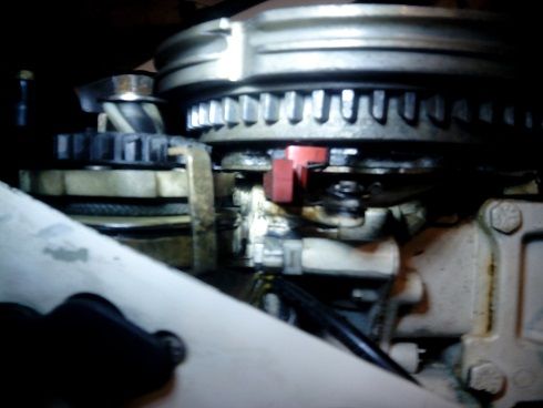

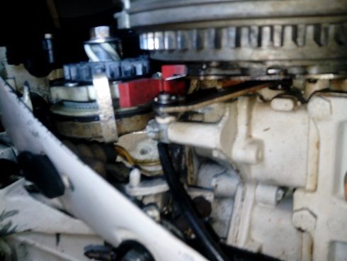

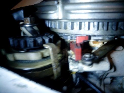

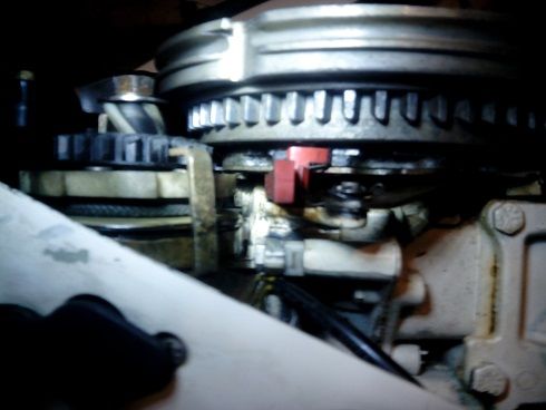

Вот на последней (нижней) фотке.
Положение (газа) у Вас - холостого хода?
В этом положении регулируется обороты холостого хода?
У вас ролик в зацеплении с акселератором! А у меня , ручка газа до конца в минимум,ролик свободный.

Кажется ролик бежит по пластине в любом положении зазора нет.

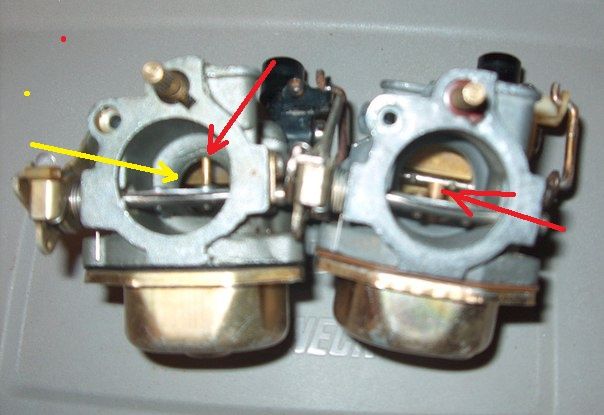

Если вы решили до вас HP за счет изменения к 15HP карбюратор, попытаться остаться в качестве близкого расстояния аа года , как это возможно потому , что произошли изменения в карбюратор рычага диаметра кулачка ролика. Если вам замена карбюратор вы получаете может иметь другой ролик, вам придется "ссылку и синхронизации" карбюратор ролика к временной пластине, в противном случае вы не можете достичь производительности вы ожидали. Или поменять рычаг в сборе карбюратор ролика от Вашего 9,9 до 15HP карбюратор.
Может у вас здесь есть небольшая разница, или диаметр ролика или длинна рычагов на пластиковой конструкции...

Мой мотор в 15, переводят только заменой карба. Его я уже купил в Англии. Накупил на рынке, шлангов, поронита. Буду сегодня раскрывать все каналы на карбюраторе.
Ролик стоит от моего 9.9.

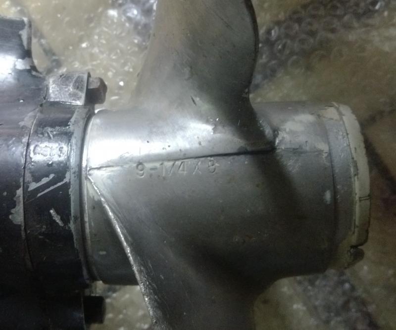

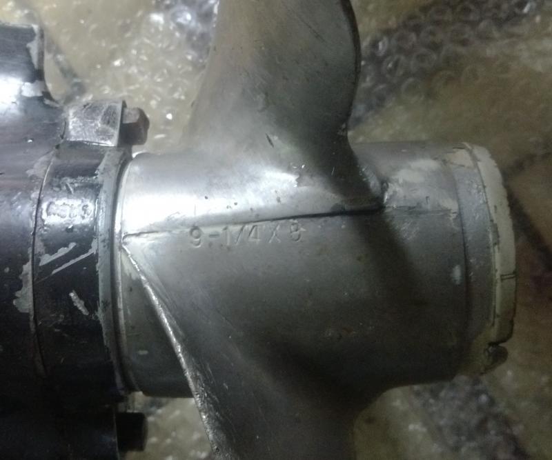

Какова цена? Паспорте написано , что и винт у них разный, то же будете менять?
Хорошо бы отсняли процесс переделки на 15 л.с. С момента покупки своего, думаю о переделки, но не могу принять решения. Складывая плюсы и минусы особенно на фоне финансовых вливаний, а стоит ли шкурка выделки.
На ЕБЕИ попадался карб- цена 12т.р с чем то, плюс пересыл в районе 1500 руб...

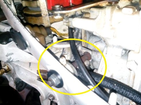

Сделайте фото вот этого узла, предполагаю, что там типа болта разрезанного вдоль.
При молом газе, упор уперт в верхнюю часть( красный цвет), а при повороте ручки на 90 град. (черный цвет), упор получает большую степень свободы и дает возможность открыть "полный газ"???

Карб мой стоит 50 фунтов(с доставкой), взял на ебей.
Моторы моего года выпускались в одном блоке 9,9 и 15, поэтому я его и покупал, что бы потом переделать. Моторы помоложе, там надо ещё менять выхлопную.
У Вас на картинке болт, стоит как ограничитель?
У меня там стоит изогнутая пластина, фото сделаю завтра.
Что касаемо карбюратора, там то и снимать нечего, если интересно могу вскрыть мой 9.9 пофоткать.
Карб, простой снимается только поддон.

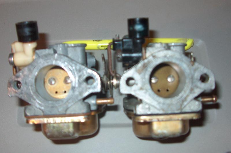

50 фунтов -4834,56руб. Что то дешево?

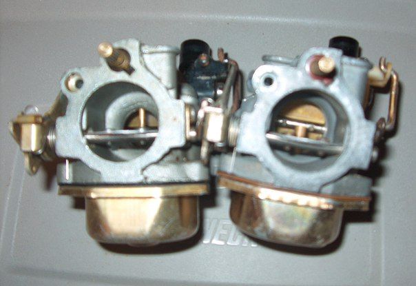

Кроме разного диаметра прохода (желтое), еще что то за бронзовая трубка...(красное)?
parosigareta
27.02.2016
254
Минск
сапсан 340
Яма 5,EVENRUDE 9.9 - 15
Это трубка, от главного жиклёра. в 15, она на половину выходит и толще чем в 9.9 .
И диффузор больше.

Померьте, пожалуйста, диаметры диффузоров на карбюраторах, на сколько отличия?
