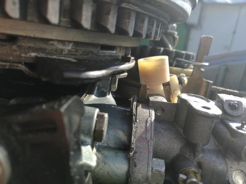

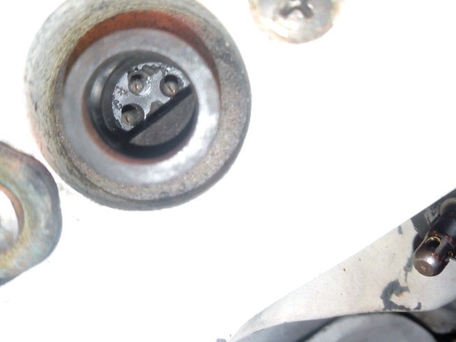

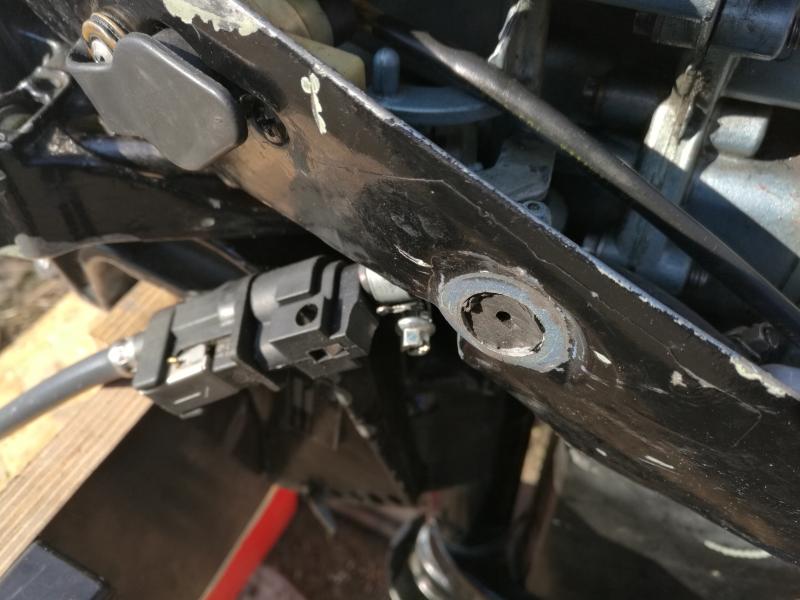

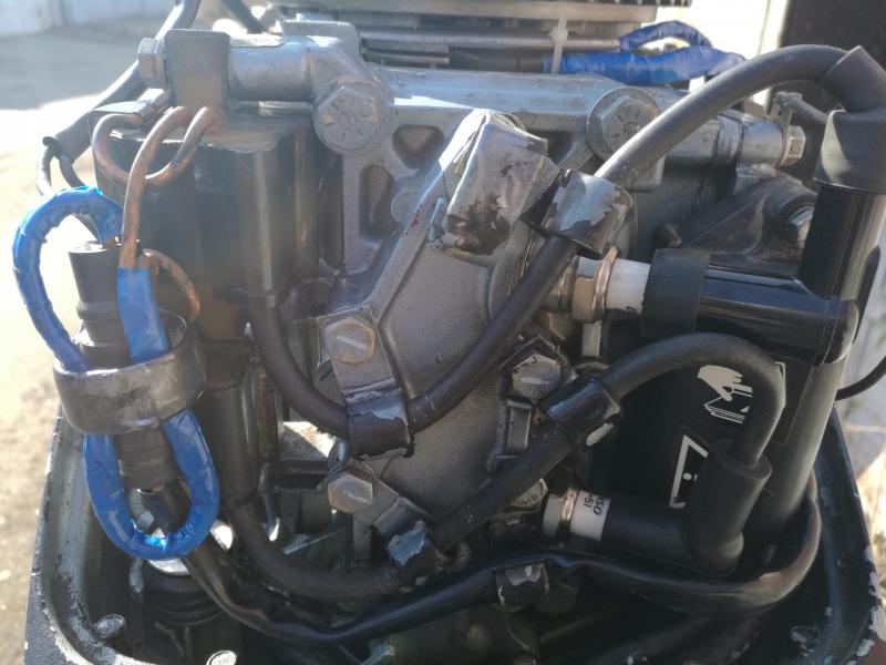

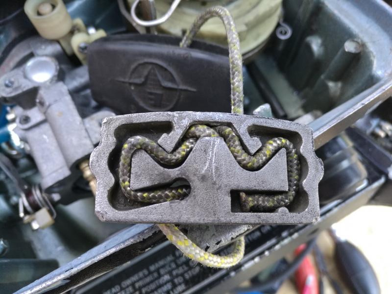

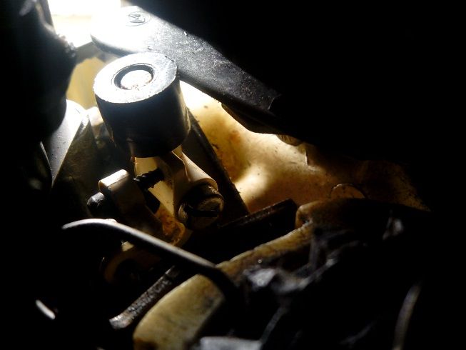

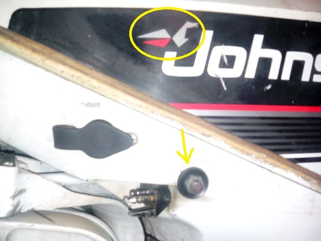

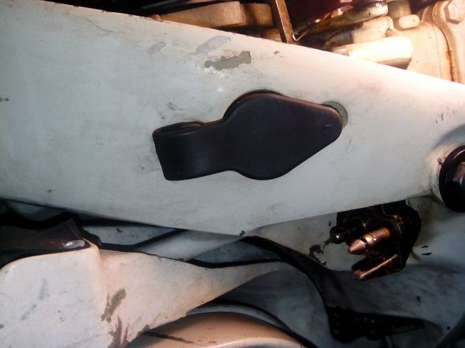

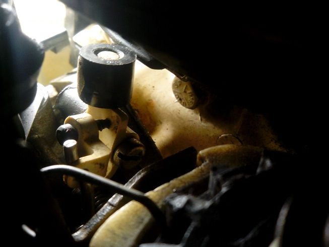

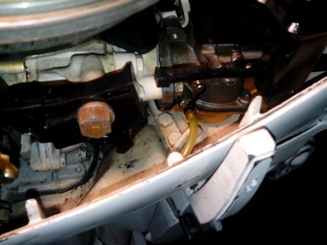

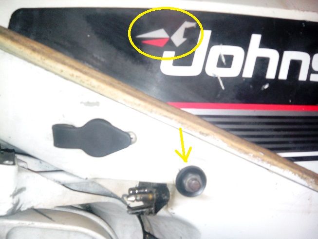

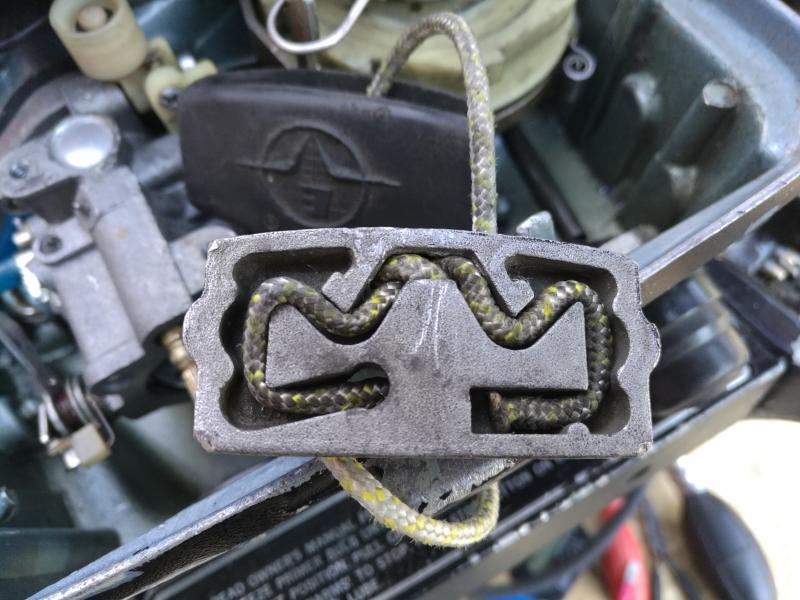

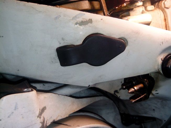

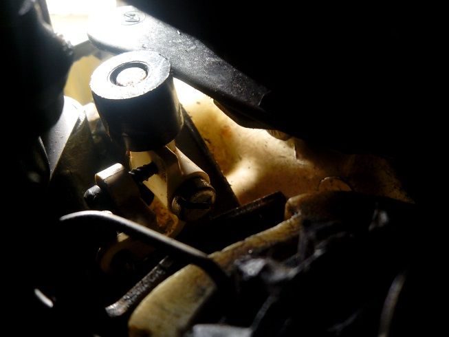

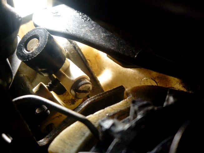

Вот твой ролик в трех положениях. ( полный газ, среднее положение и полный сброс.)
Ручка у меня то же затерта, символики не видно. Да еще и значительный люфт в зацеплении шестерен румпеля.
И гнездо подключения освещения (работает или нет я не знаю)
Ручка затерта...
Где то читал, что значек на капоте- говорит о том, на двигателе можно ловить троллингом, и эта ручка позволяет держать постоянную малую скорость, что бы не подстраивать румпельной ручкой газа.( не знаю правильно или нет)

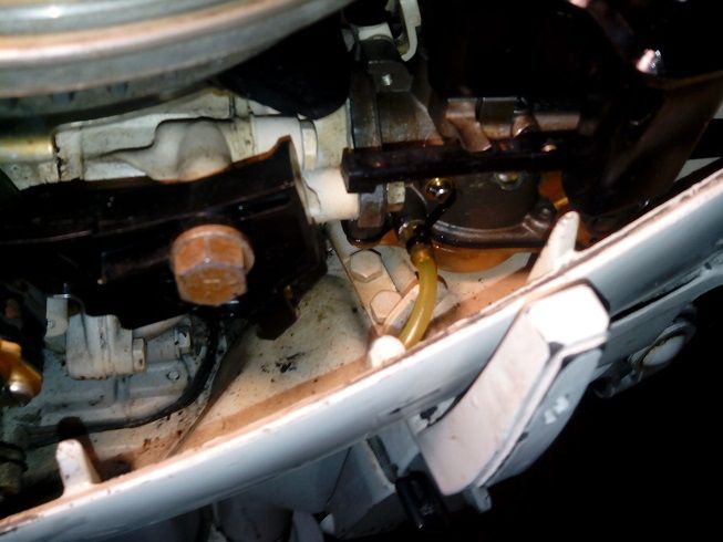

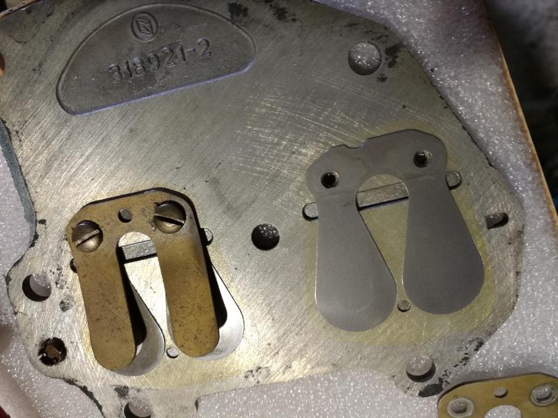

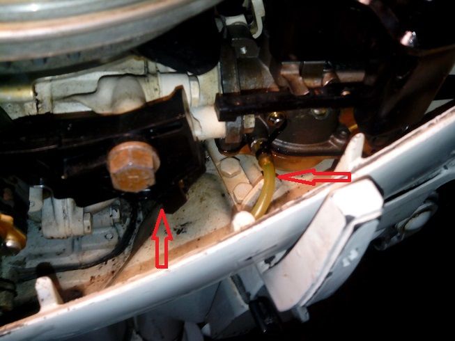

Сегодня поставил и в бочке заводил.Работает. Но!!!
1) надо найти способ зафиксировать ручку газа на холостом ходу.Наверно буду делать что то как у вас.Мотор работает только когда ролик на акселераторе.
2) В насосе плохо работает клапан, буду завтра вскрывать его ещё раз. Когда появляются пузыри воздуха перед входом в карб(шланг прозрачный)мотор начинает глохнуть и груша на бензобаке становится мягкой. Чуть на неё подавишь, мотор опять работает ровно.
3) Сломался стартер, пружина лопнула. Завтра буду отпускать загибать и опять закаливать.
Несколько фото и два видео.

Значок - это серия Морской конёк, к тролингу не имеет ни какого отношения. от 3 до 100 сил такой стоял.

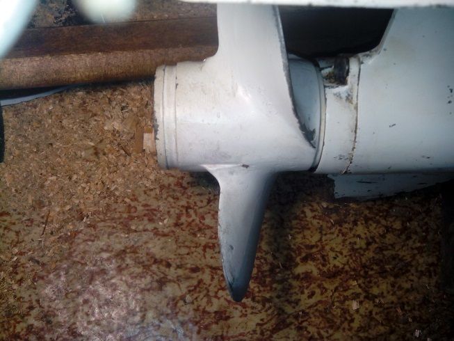

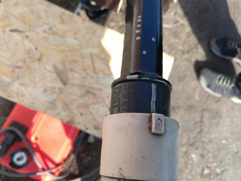

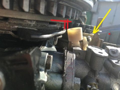

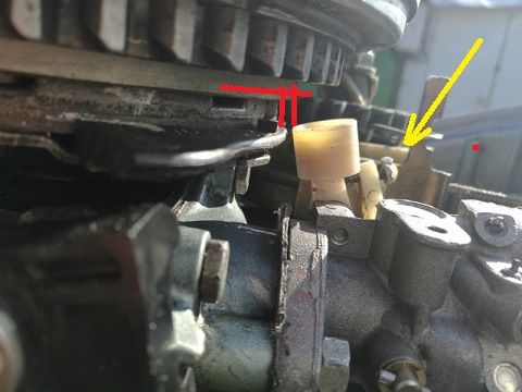

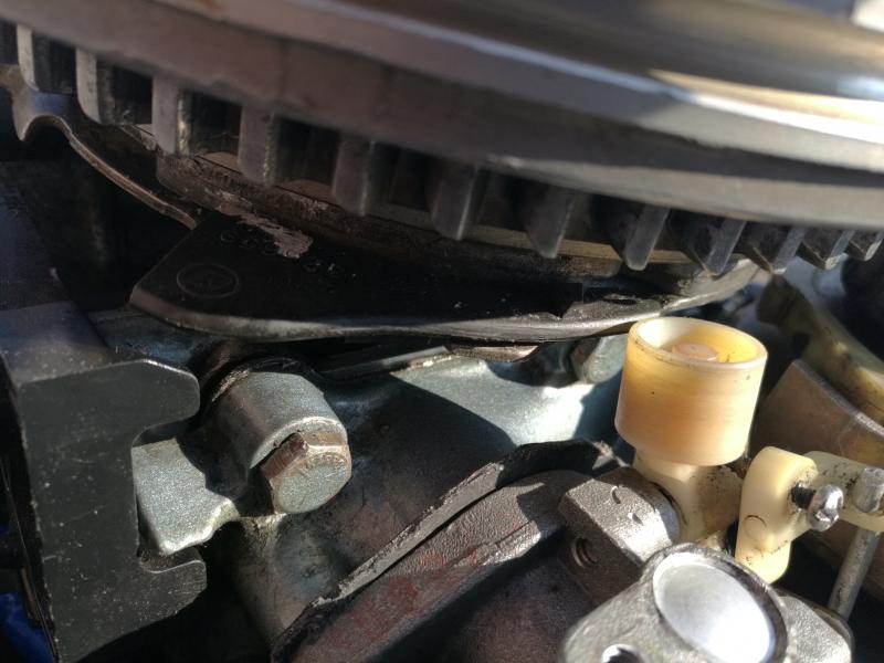

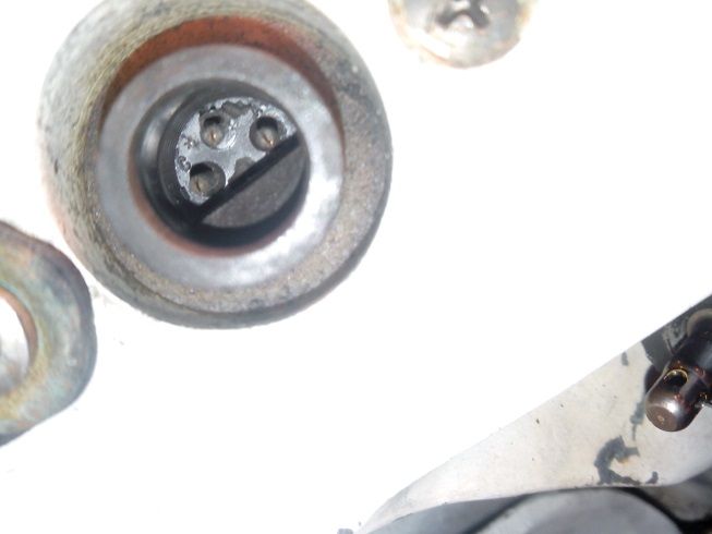

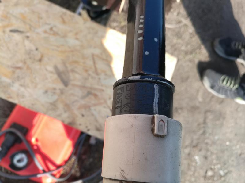

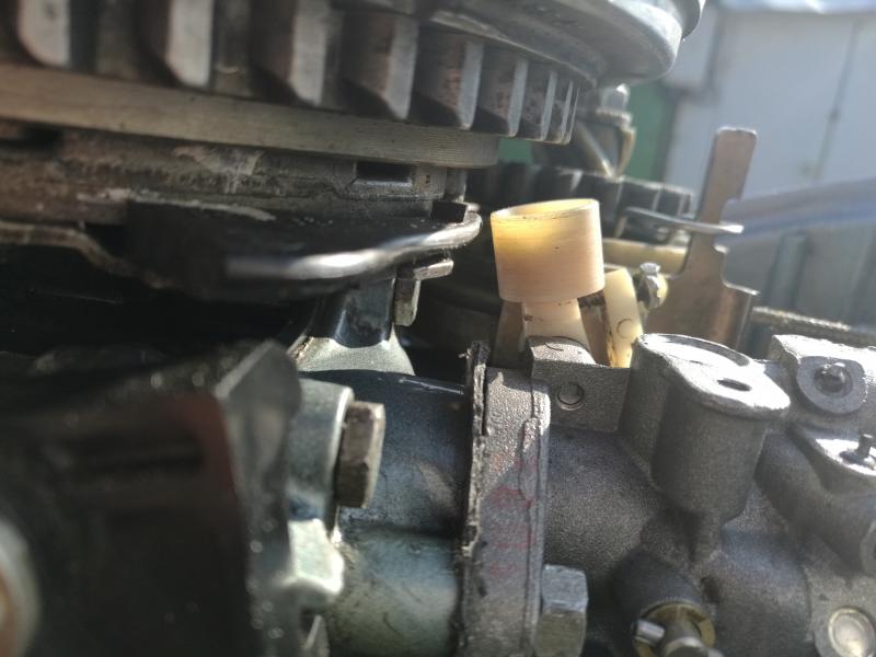

Вот на фото Вашем винт, у меня закручен до конца, может по этому зазор между роликом и пластиной.

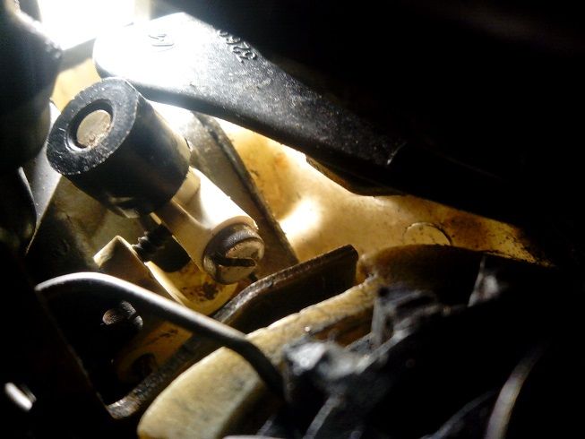

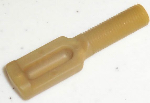

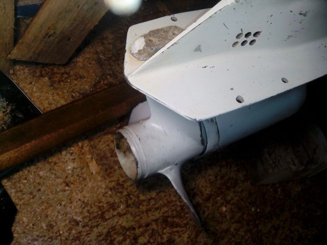

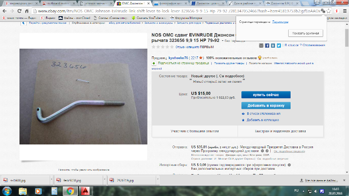

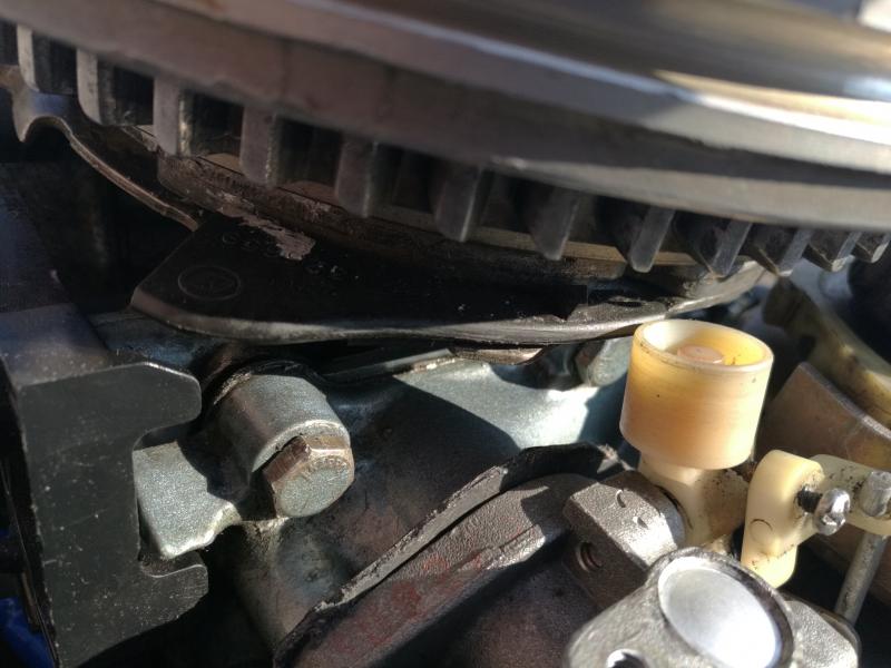

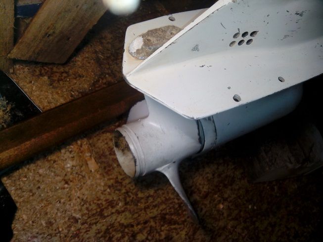

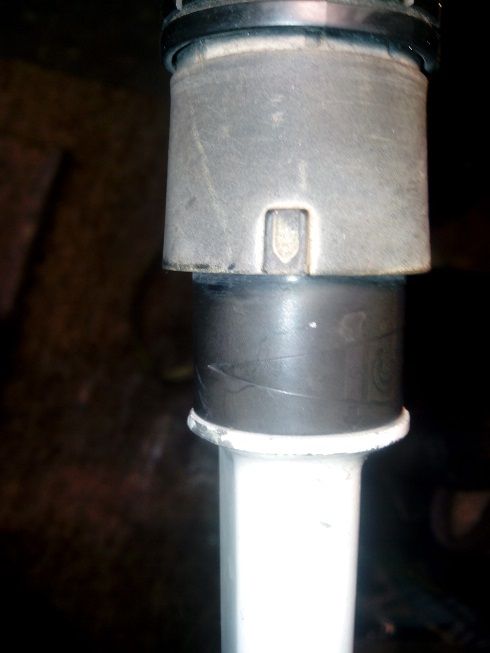

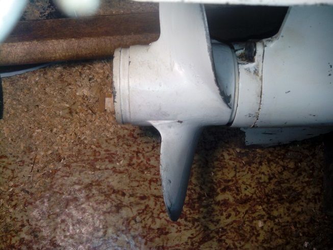

На винте не нашлось клейма с размером, может закрашен, но вот смотрю и не пойму, кажется, что то не винте не хватает? Вам как кажется?
И еще отсутствует рычаг, да и сломана наверное деталь блокировки переключения реверса, насколько это страшно? Чем грозит вылетом в нейтраль? Думаю хуже срыв на заднюю скорость...

kanol
У Вас то же это колхоз... Нашлось в нете не очень четкое фото. Ваша кривая железка, похоже это пружинный элемент от недостающего фигурного штырька.

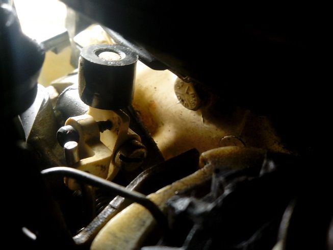

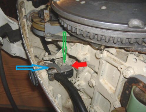

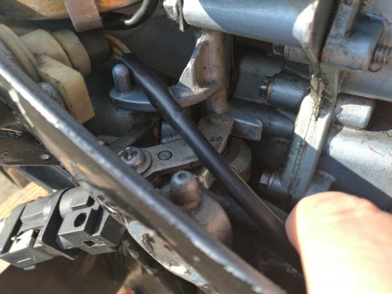

kanol

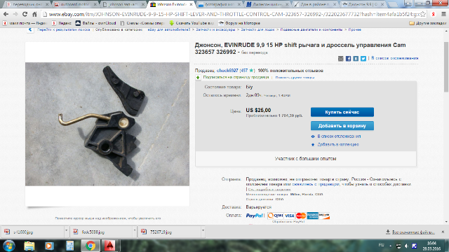

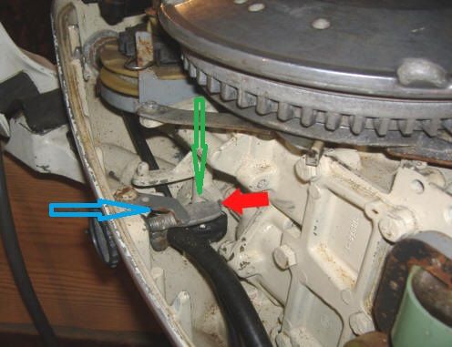

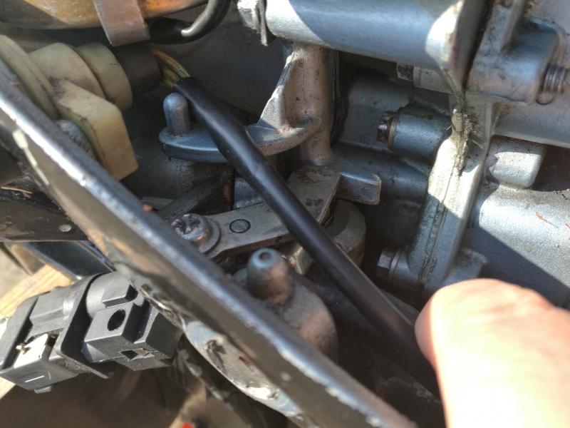

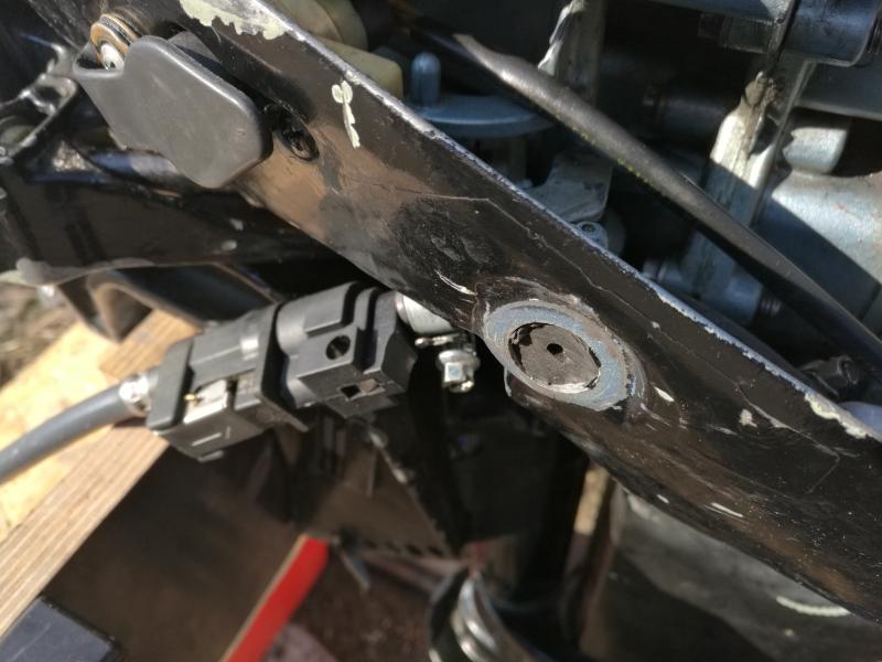

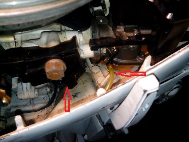

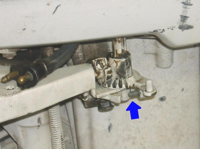

!1) На картинке я указал не достающего у Вас рычага. При включении заднего хода, чёрная пластина ограничивает возможность газа на заднем ходу! Сделано это для того, чтобы при заднем ходе у Вас не отщелкнулся механизм блокировки ноги, как при наезде на препятствие и при сильном газе(задний ход) нога может устремиться вверх, тем самым повредить от удара транец лодки.Деталь в виде проволоки(стальной) Сделаю фото и чертёж, выложу.
!2)Рычаг ограничения мин газа. У вас он стоит не правильно! Его(загнутая пластина) надо перевернуть на 180 градусов.
Пластина упирается в коромысло, тем самым не даёт ручке двигаться по часовой стрелке.Возможно при установки её правильно, болт можно будет удалить.

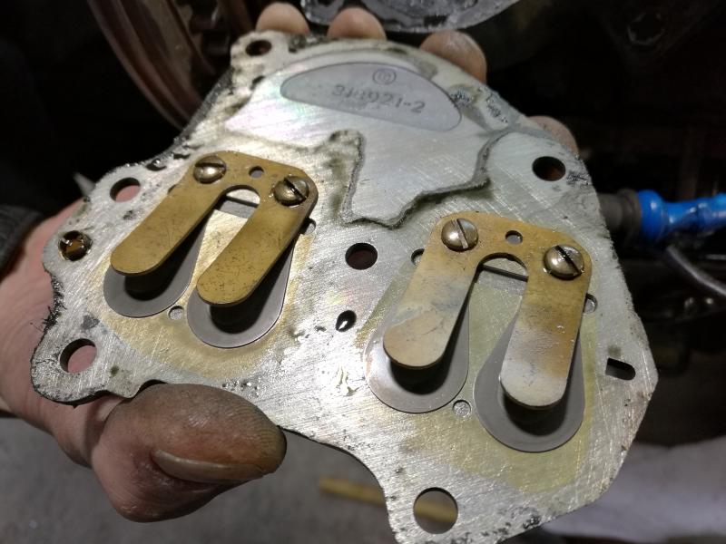

У себя в моторе обнаружил вот какую проблему, при запуске, надо долго крутить стартером, топливо плохо попадает в камеру згорания, проверял таким образом: кручу, кручу(всех запутать хочу :pardon: ) выкручиваю свечи, а они сухие!
Вот наткнулся на информацию:Разница между 9,9 и 15 л.с. : . Когда они разработали эту серию моторов, они разработали его как 15 л.с. , а затем отстройке его с другим карбюратором для 9.9 Когда 9.9hp и 15hp возникла в 1974 году и до 1978 через, единственное реальное различие между этими двумя моторами был карбюратор. В 1979 году они добавили подкладку, часть # 325038 , ( по одному на каждый цилиндр), за листовыми клапанов и под стоп - пластины для 15 л.с., по- видимому , чтобы позволить двигателю сосать больше топлива и воздушной смеси в цилиндры.
Так думаю поставить себе эту деталь:№ 51(0325038 - Шим - Лист клапана)(325038 - Шим. ТОЛЬКО 15 МОДЕЛИ)

На винте у вас не хватает(у меня тоже нет!) 0332395 - Конвергенция кольцо. На сколько я понимаю, направленный выхлоп. Не знаю как критично без него. Думаю не сильно влияет.
http://www.marineengine.com/parts/johnson-evinrude-parts.php?year=1979&hp=15&model=15955E&manufacturer=Evinrude&section=Gearcase

Может вам попробовать что то в таком духе приспособить,на моих моторах так регулируется болтом,получается как ограничитель
На винте не хватает такой юбки пластмассовой,закругленной.

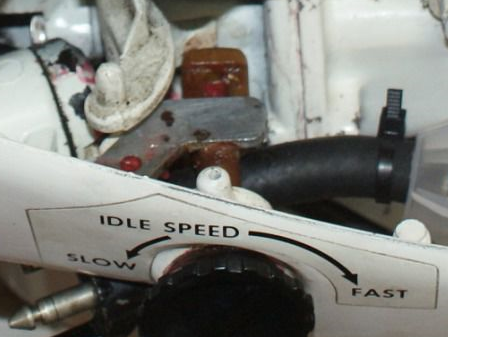

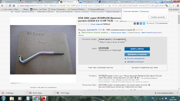

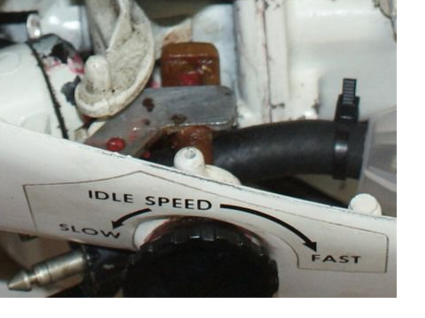

parosigareta

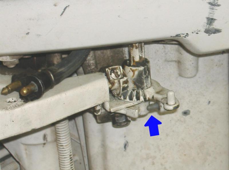

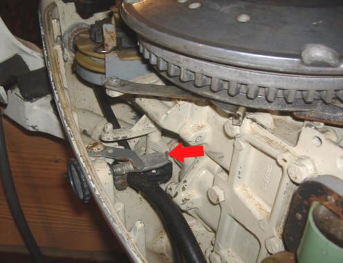

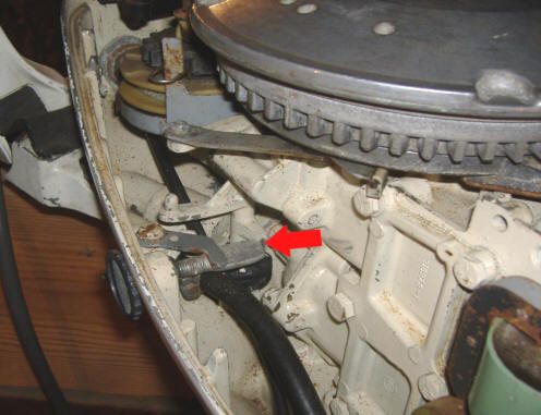

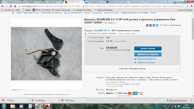

Вот нашлось фото в нете на заводской переключатель.
Вот коричневая типа "кочерга"- задрана вверх, переключатель стоит на fast( быстро), упор проходит под этой "гочергой" и доет возможность сделать полный газ. Если ручку повернуть на slow (медленно), то "кочерга" повернется в низ своим отгибом и будет стопорить ход ручки газа до отрегулированного ранее хода, ( т. е. на сколько тебе нужна малая скорость.)

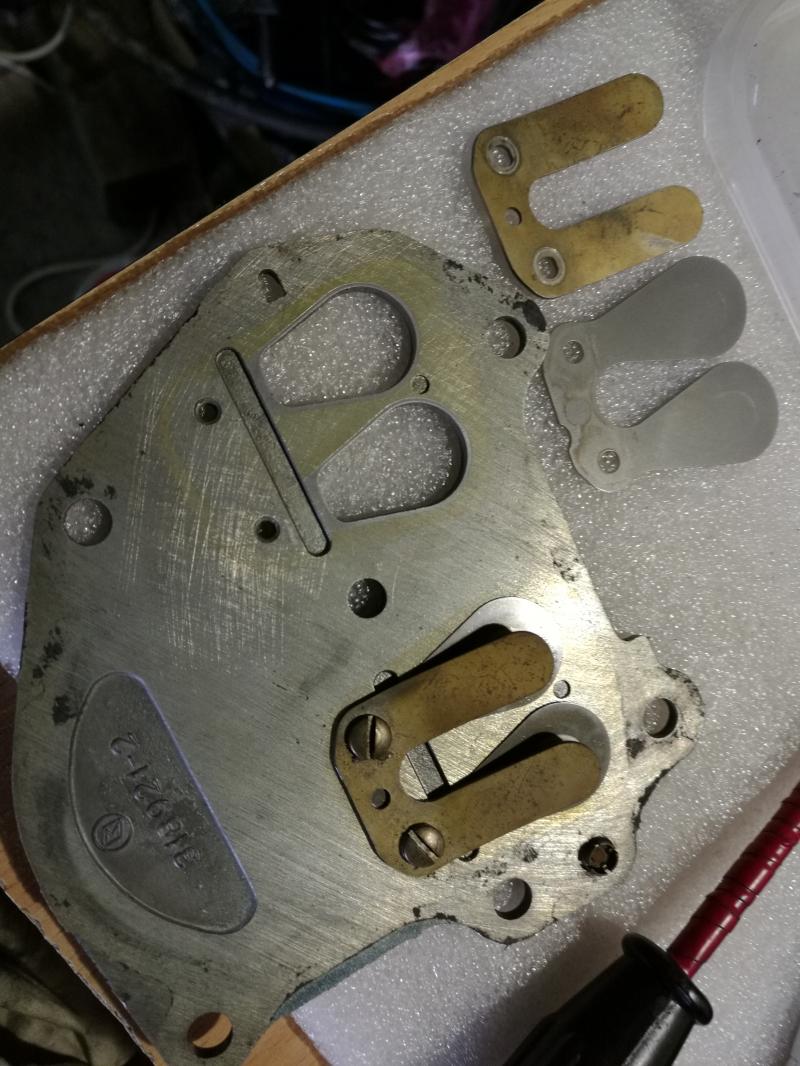

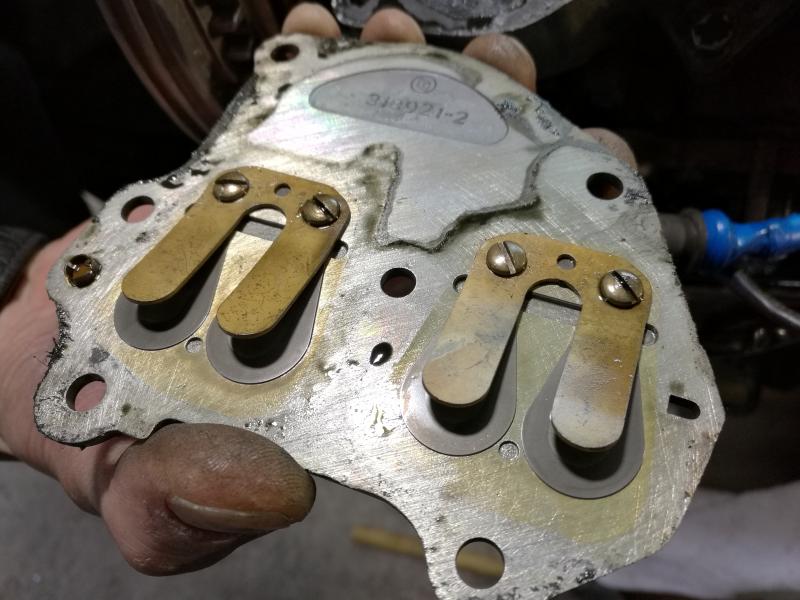

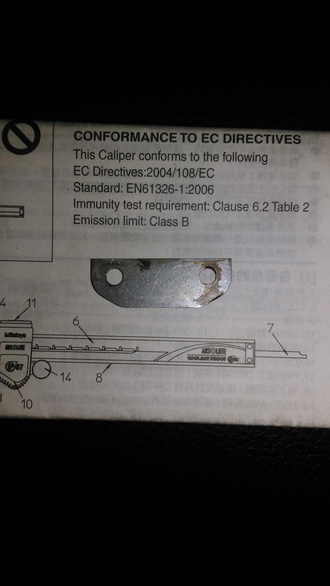

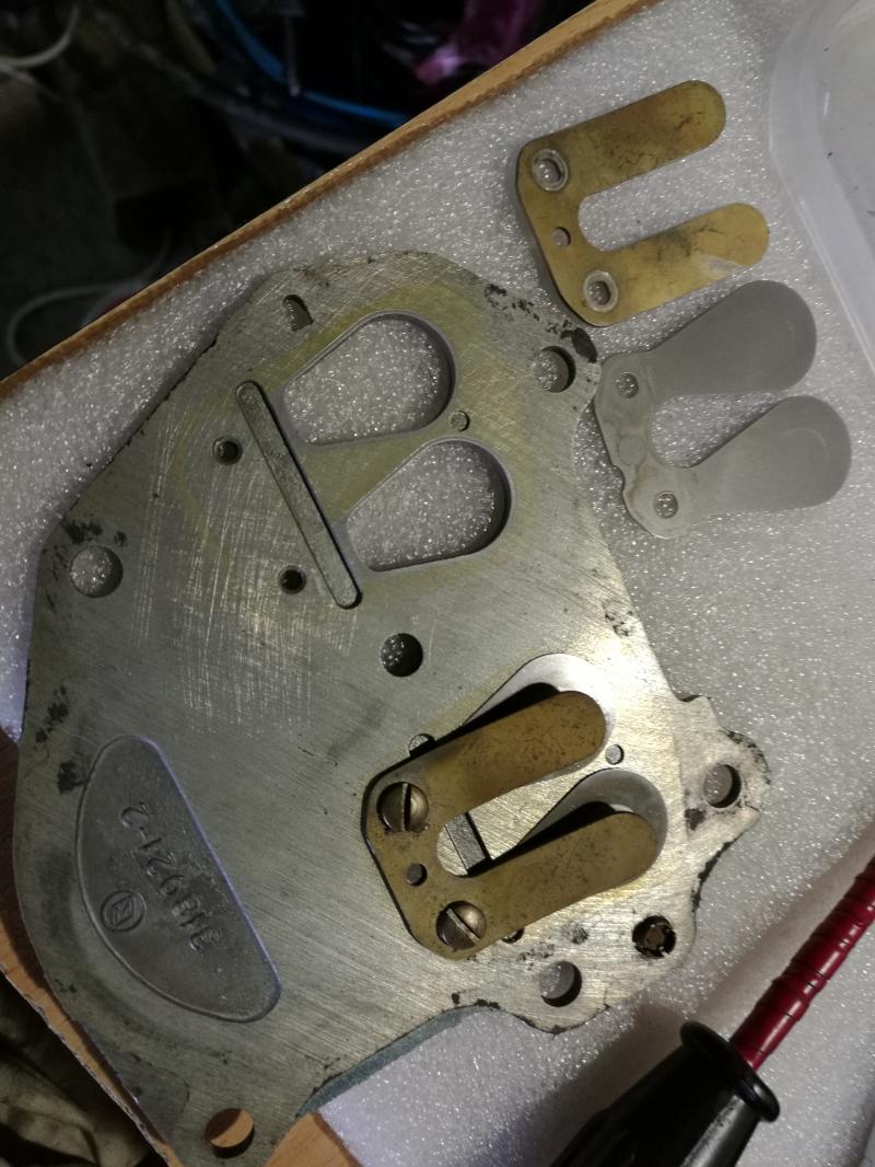

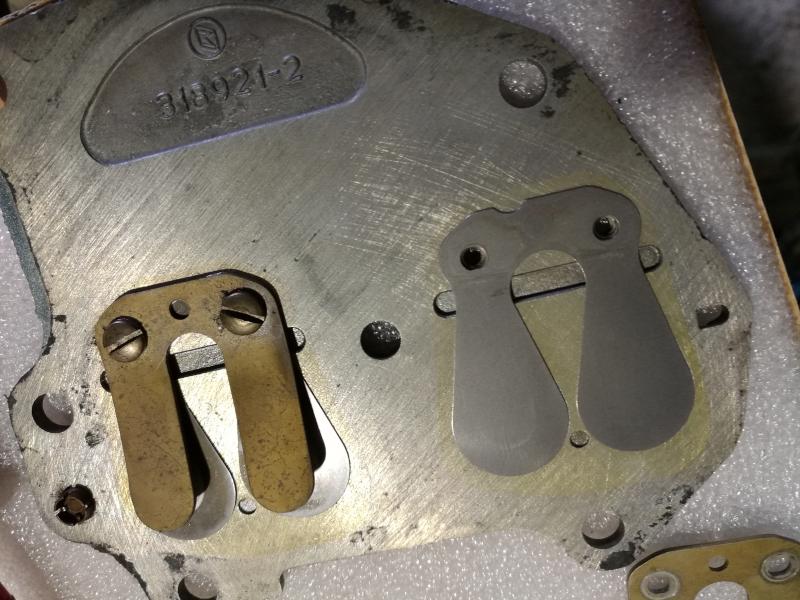

Привет,Я сегодня вскрыл мотор, надо будет лепестки перевернуть, на свету, если посмотреть есть просветы, думаю переворот на 180 градусов, всё исправит.
Заодно хочу прокладку поставить. Нужен размер!!!!!!!!

Когда будешь собирать,то винты,которые держат лепестки и ограничитель,надо сажать на фиксатор резьбы.

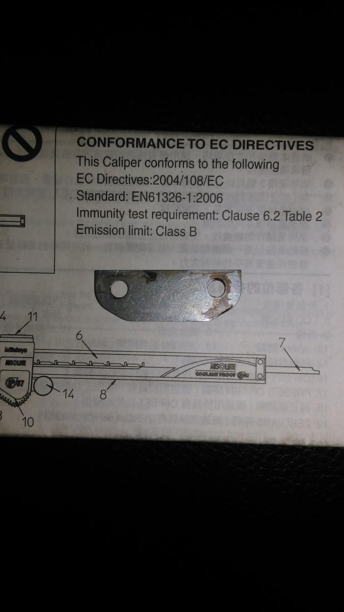

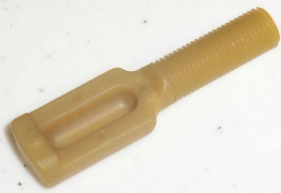

Вот фото прокладки/шим,которы ставиться на лепесток,под ограничитель.
За одно размеры скину.
Длина 30.9мм,ширина 10.9мм,толщина 0.33мм.

Спасибо. Уже отдал токарю.
Что за хитрый ключ нужен чтобы открутить некоторые болты:грани замерял получилось 9,5 мм.

3/8 дюйма же, не?

Все болты на этих моторах дюймовые,а так же резьбы. Ключ нужен на 3/8дюйма,11мм и на головку гбц 13,а на моторе 2006 года гбц на 11мм. Этими ключами разберешь весь мотор.
