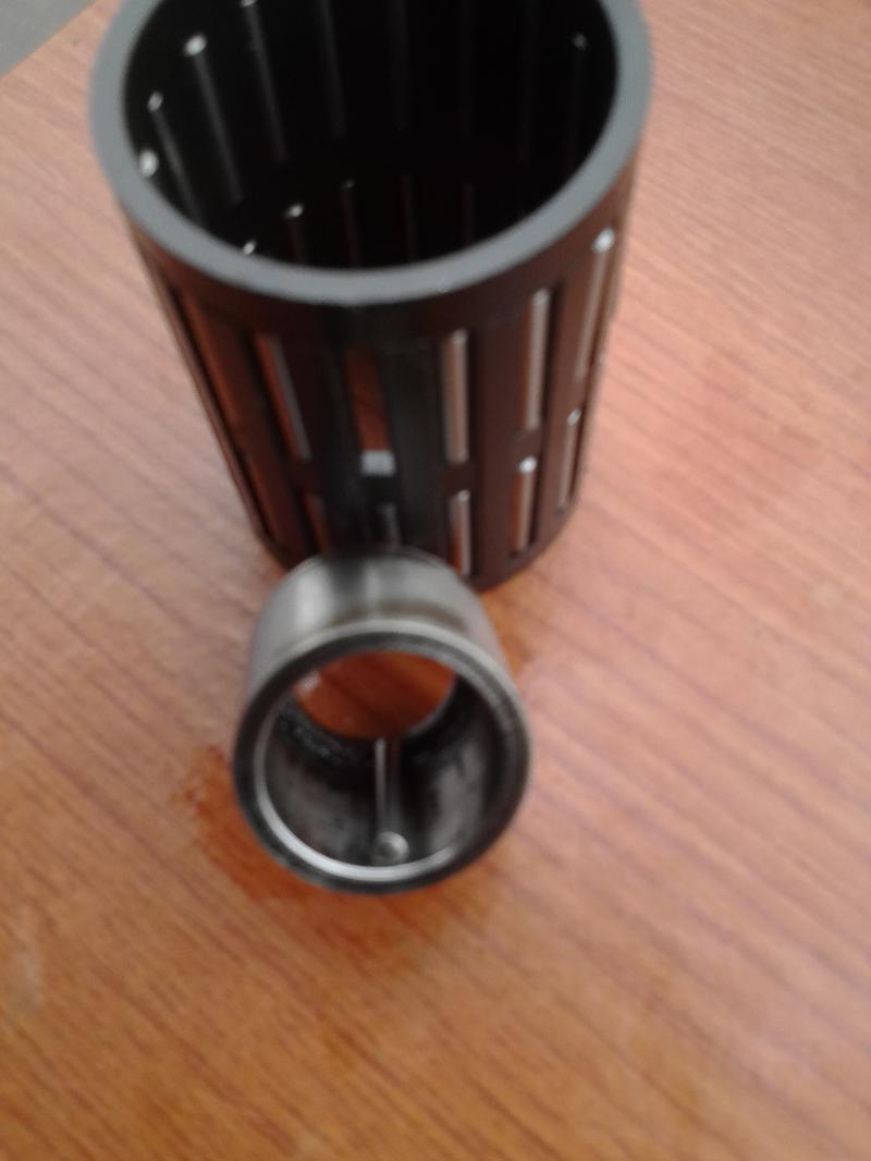

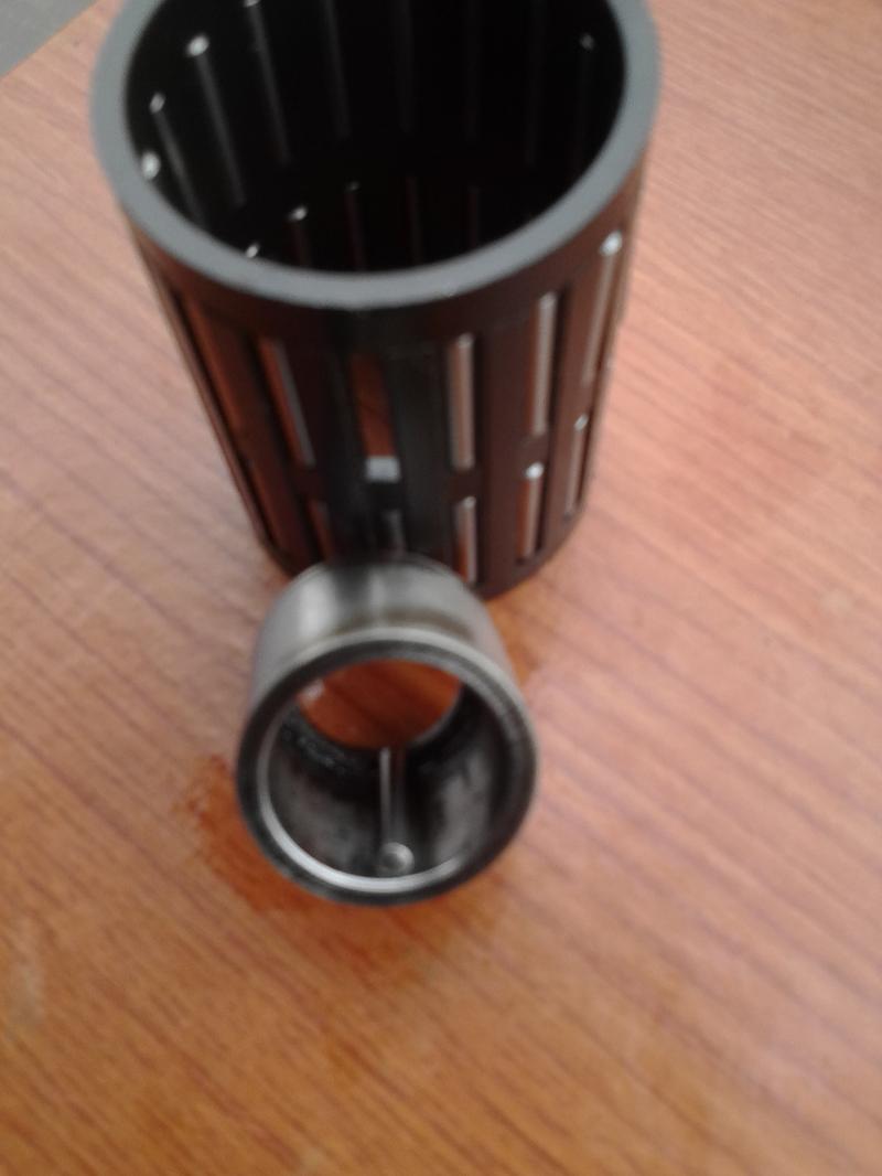

Ребята подскажите кто и что решал с иголками вертикального вала. Купил подшипник где до фига иголок высота их 16 мм а вот диаметр где то 2.2-2.5 визуально они толще. КТО И ЧТО ПРИМЕНЯЛ для переборки этого подшипника. И если стаканчик внутри где иголки не совсем хорош что делать ?
4 199
Два варианта. Найти 2 мм иголки и новый корпус, если твой совсем убит. Или проточить твой корпус под иголки, которые ты купил. Хороший токарь сделает. Заодно и повреждения снимешь.

++ Вариант 1 -- Зайти в магазин мотозапчастей , там продаются обоймочки с иголками для поршневых пальцев мотоциклов . Диаметр тоже 2 мм на длину 16 мм .. Марка мотоцикла - "Минск или "Юпитер " , просто за давностью не помню . Если стаканчик в редукторе пропал -- вряд ли проточка тебе поможет , ибо там подшипниковая сталь ШХ-15 , как поведет себя новая поверхность -- неизвестность !
++ Вариант 2 -- Найти хорошего токаря из "советских " пенсионеров ,вполне найдется оловянистая бронза ОС-10 , будет очень неплохо . и сделать вот по этому http://motorka.org/book/usover_remont_m ... oskva.html ( раздел
Подшипник скольжения на рессоре «Москвы-М») . Особое внимание обрати на проточку канавки под масло -- она левого вращения .
Удачи тебе !!
Спасибо за консультацию вкладыш делать не буду так как вал новый скорей всего найду вкладыш

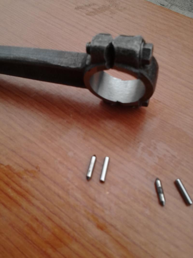

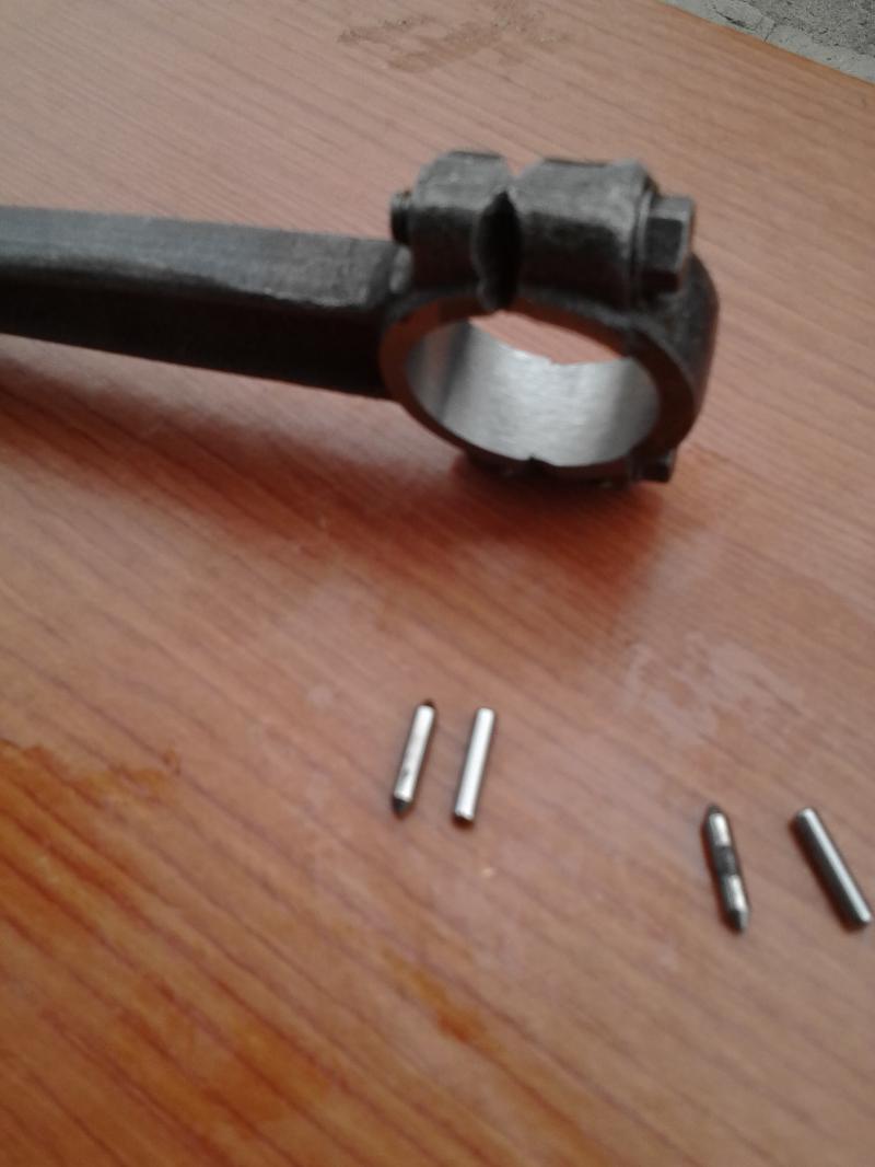

Купил обойму завтра буду садить на литол и примерять на вал может подойдут то что купил. Примерил сегодня на колен вал шатун с ветерковскими иголками (концы не острые а ЗАКРУГЛЕННЫЕ) подошли ОТЛИЧНО шатун вращается очень хорошо ЛЮФТА ВООБЩЕ НЕТ.
ОБОЙМУ КУПИЛ С ИГОЛКАМИ. в пласттмасе в два ряда

+++ Это не "ветерковские" иголки... Родные и в "Ветре " и в "Моське " остроугольными предусмотрены конструкторами не зря , поскольку насыпные . Была бы обойма -- да . закругленные в самый раз . Лично сам применял иголки от КПП УАЗ -Волга , все сразу подгонял по размеру и заострял . Несколько сезонов ходят --нет проблем ..Но хозяин - барин .

Иголки закругленные ИМЕННО ОТ ВЕТЕРКА там были два вида иголок. А чтоб вы знали острые иглы от ВЕТЕРКА и иглы от Москвы РОДНЫЕ отличаются притом НЕ ХИЛО именно концами. По мне так те иглы что купил я ИЗ СТАРЫХ ЗАПАСОВ ПОДХОДЯТ ИДЕАЛЬНО.

Иголки от москвы и закругленные от ветерка

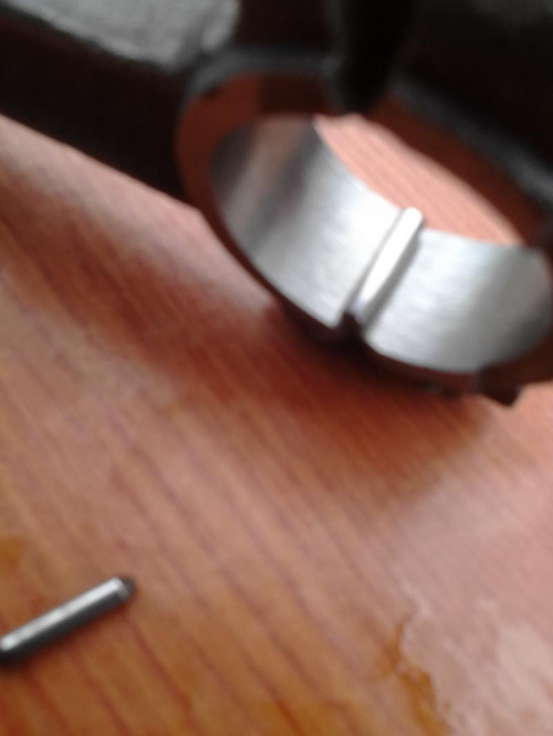

Шатун москвы с роликом ветерка.

Собранный шатун с ВЕТЕРКОВСКИМИ (закругленными иглами) ЛЮФТА НЕТ ВРАЩАЕТСЯ ОТЛИЧНО.

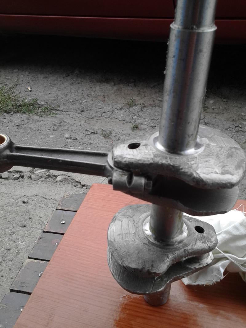

Иголки на вал рессору оказались толстоваты при наборе в стаканчик иголок вал не входит, Нужно стаканчик рассверливать или резцом (разверсткой внутри увеличить (БУДЕМ ДУМАТЬ)
+++ Давно не встречался с подобной чепуховиной ..
Для информации !!! Иголки и корпус стаканчика опорного изготавливают из специальной подшипниковой стали ШХ-15 , которая очень трудно обрабатывается . Какая рассверловка ?? Требования при подборе роликов в узел очень жесткие , разнице в диаметре ролика не более 0,005 мм . Для надежной и качественной работы узла -- не менее 0,003 мм . Узел " тяпляповский " служить надежно не будет ! Оно тебе надо ? Для начала " простучи" микрометром диаметры иголок , попробуй хотя бы надфилем поверхность иголки .. Потом делай анализ .. Удачи !

Все это и марка стали ЗНАКОМО (НЕ ПАЛЬЦЕМ ДЕЛАННЫЕ) а в заводских условиях мне и ШХ 15 обработают.
