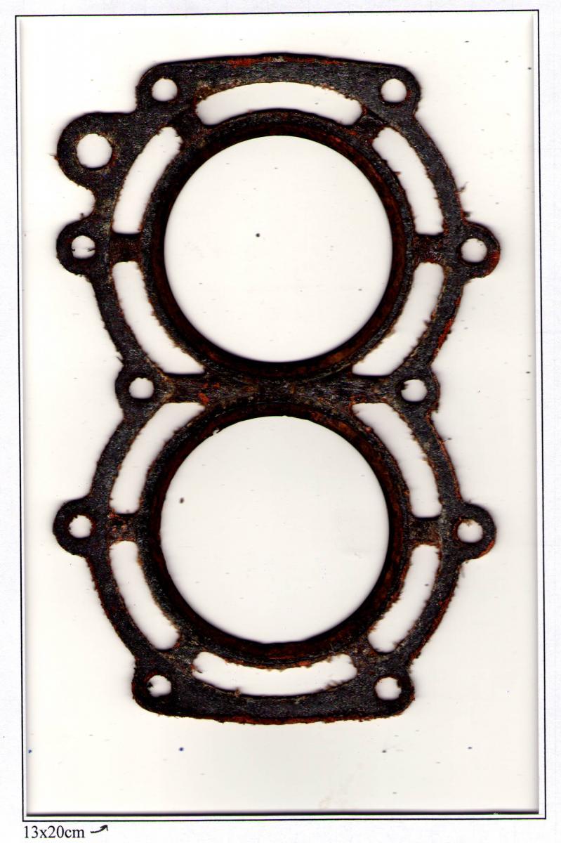

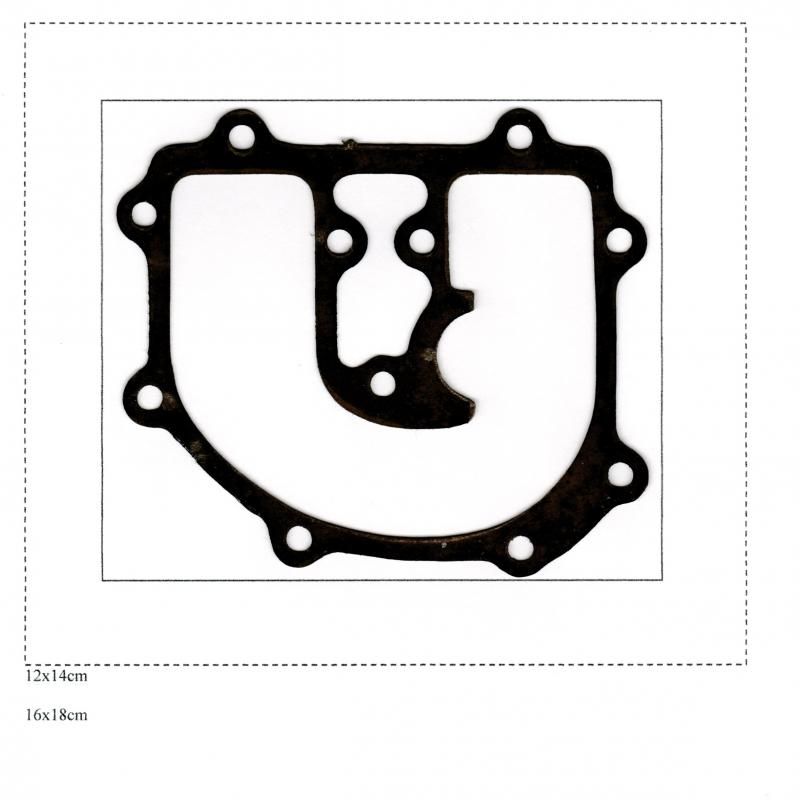

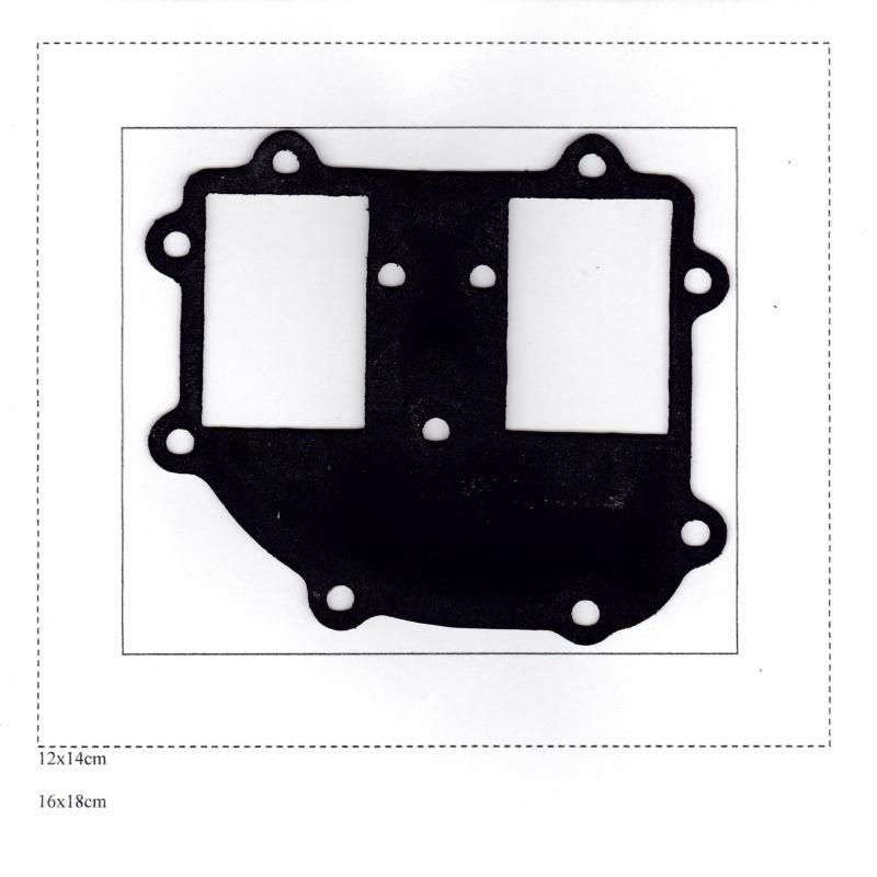

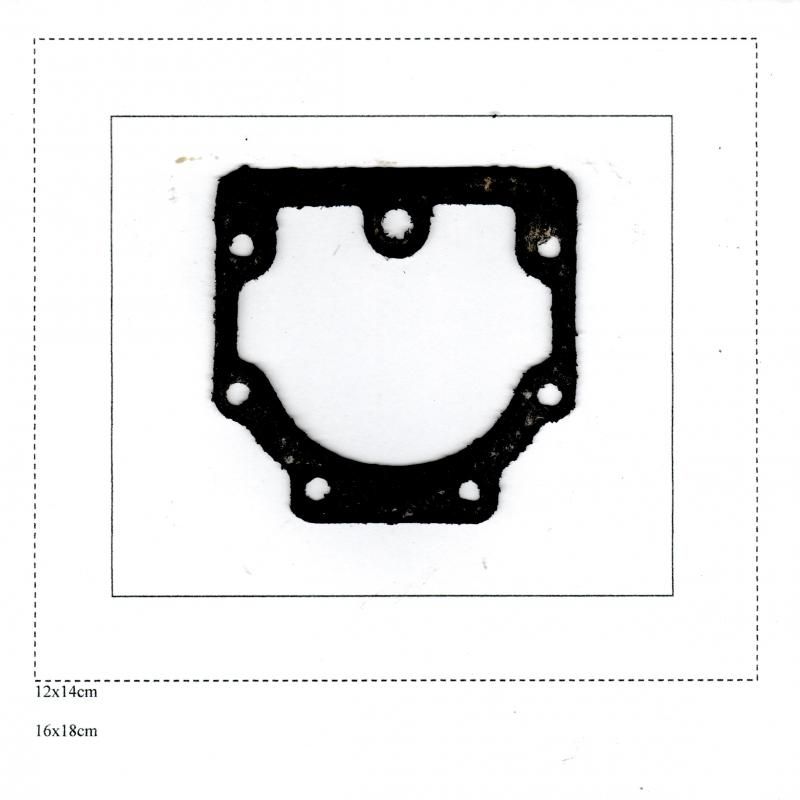

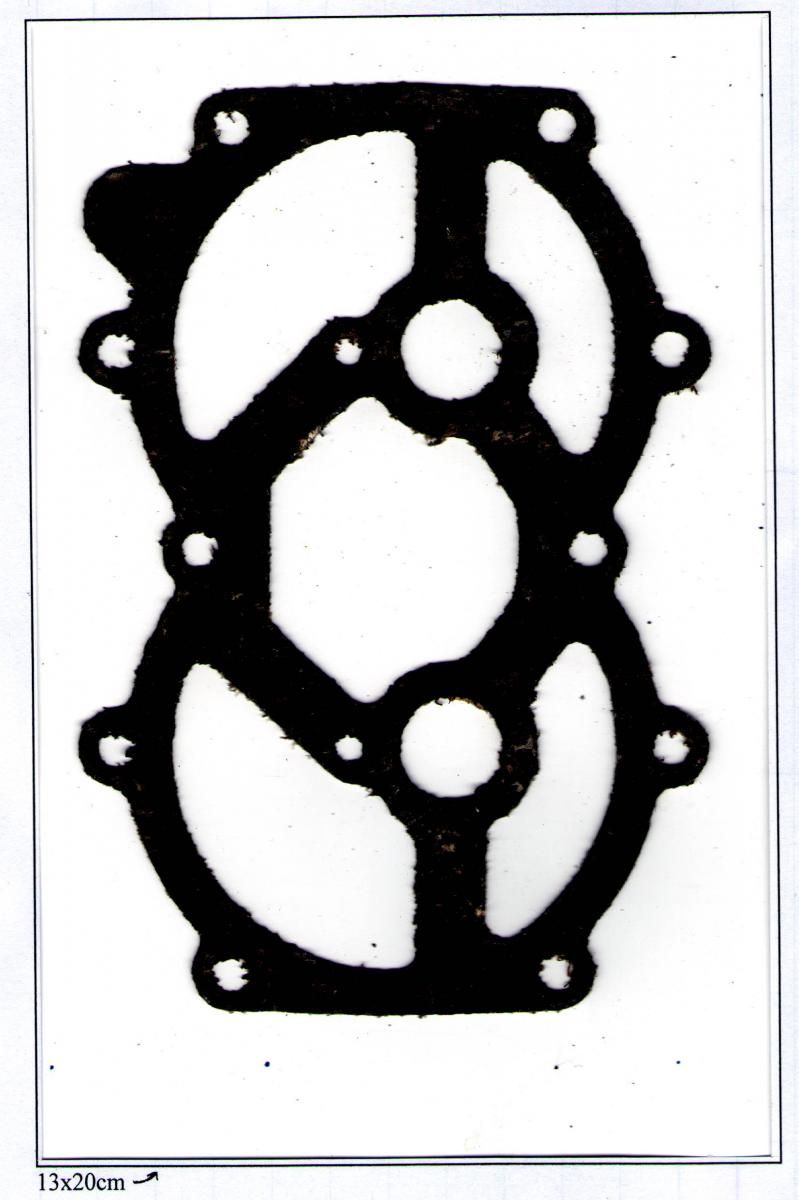

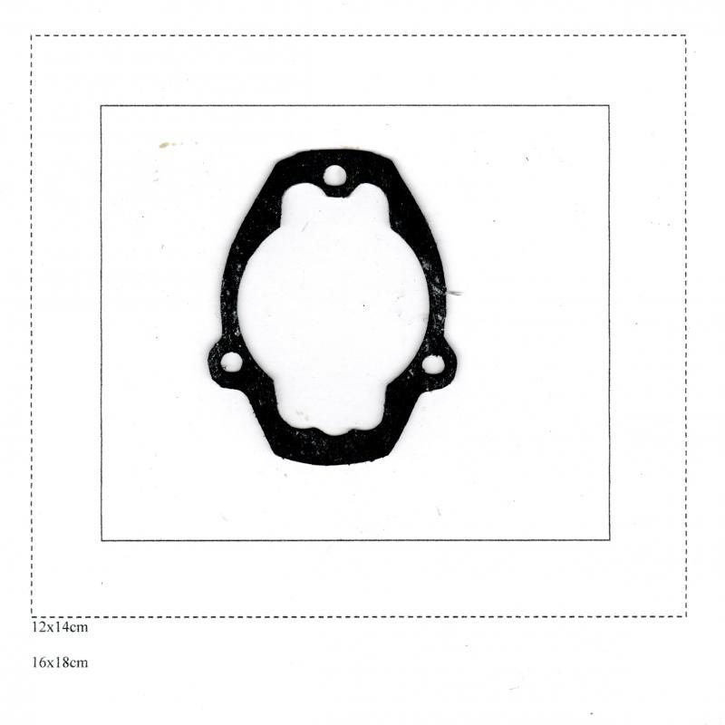

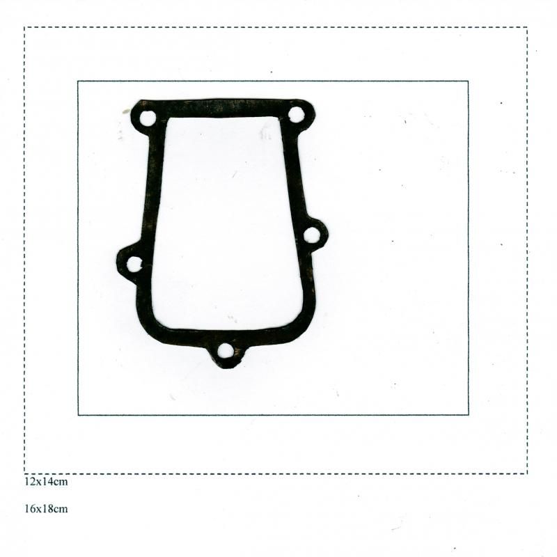

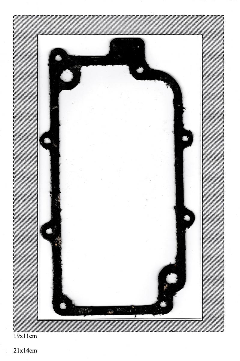

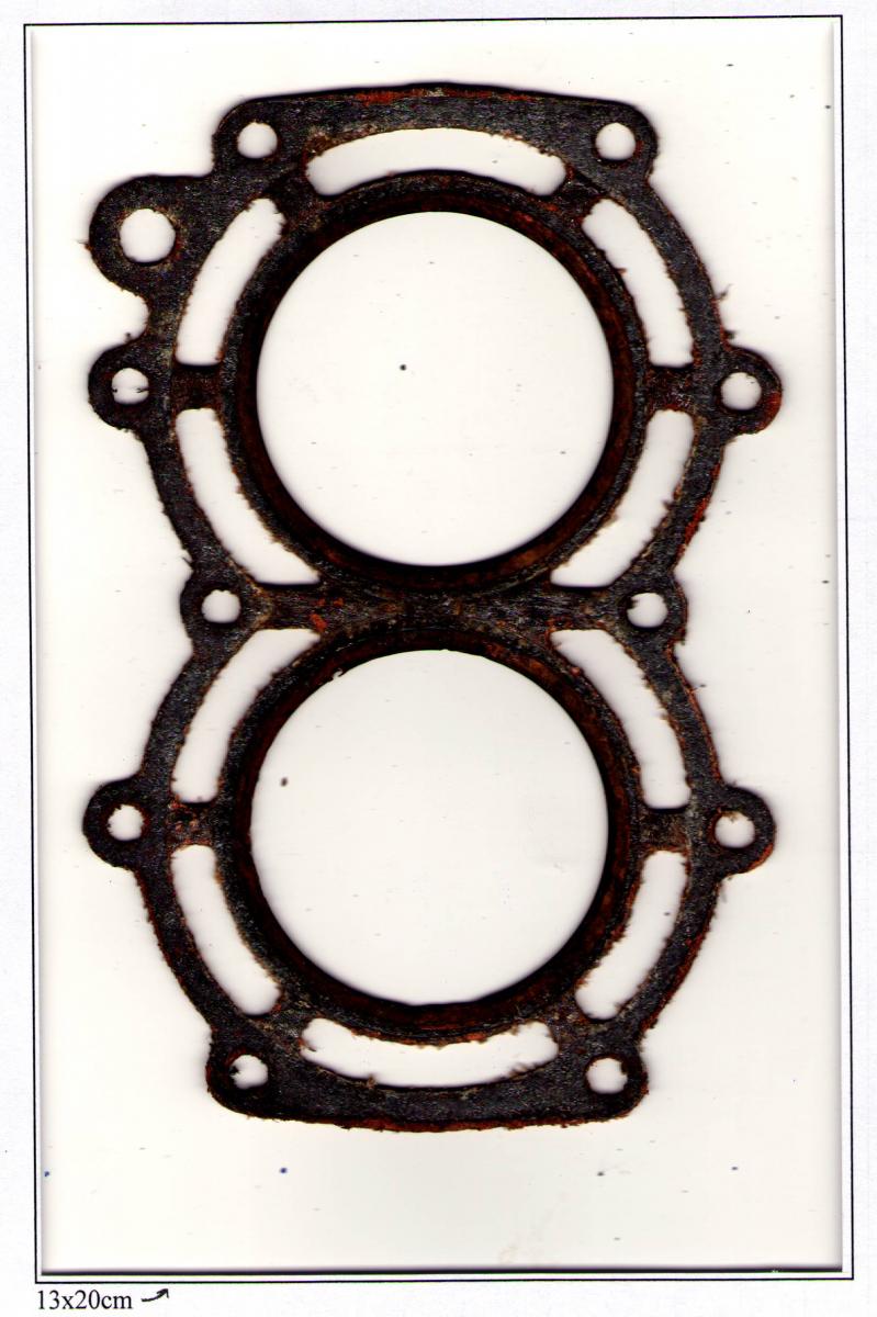

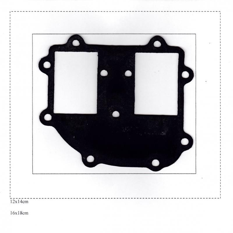

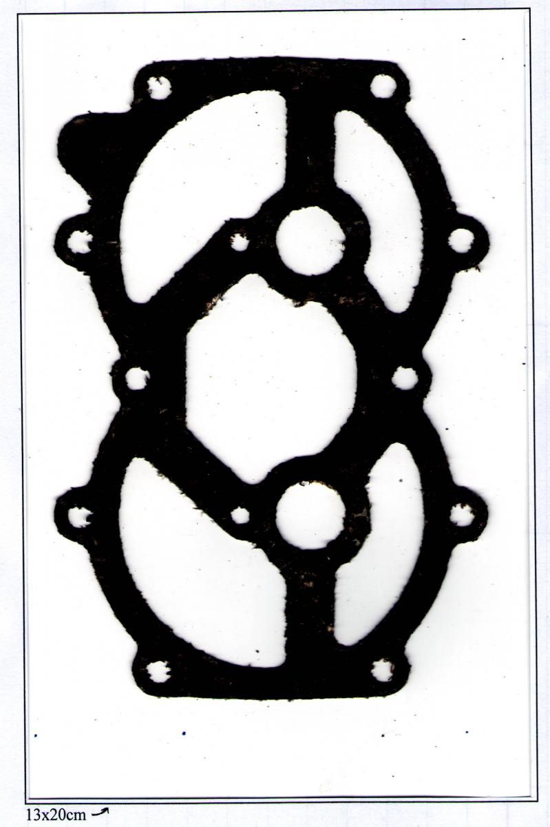

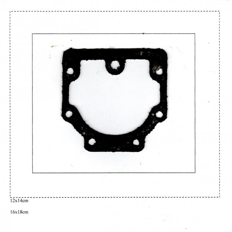

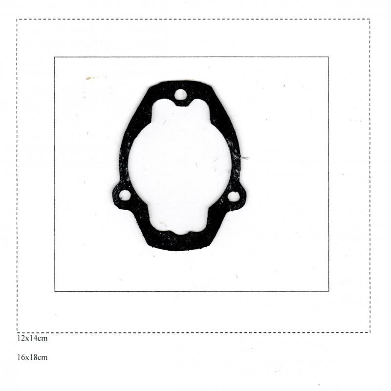

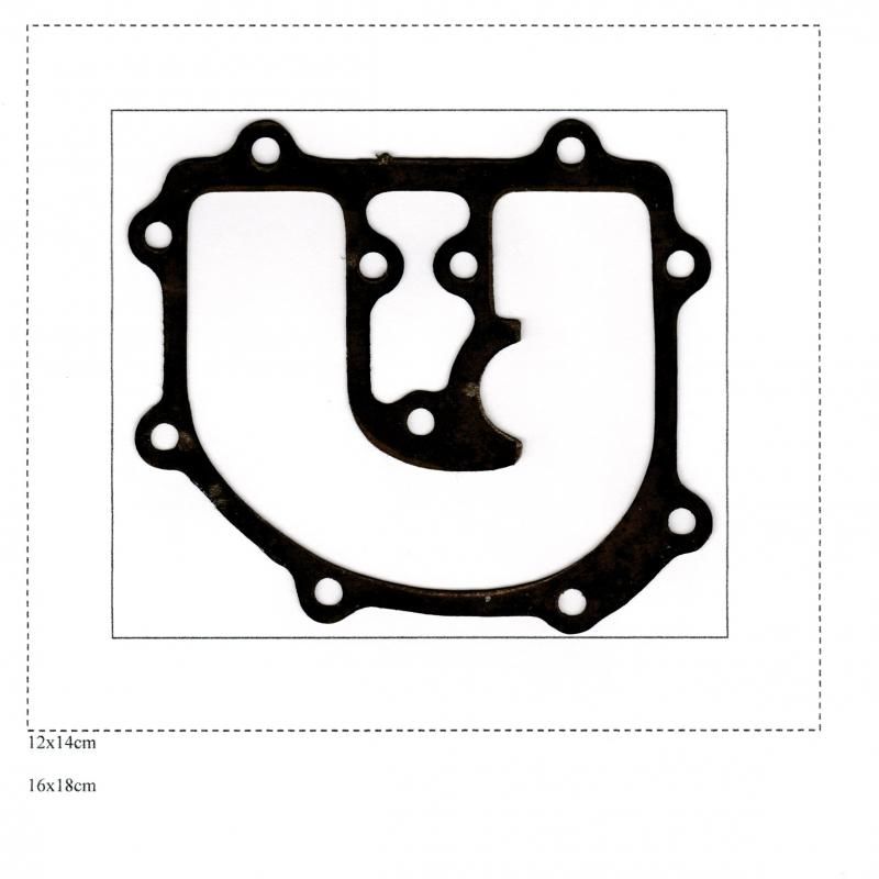

Сделал сканы прокладок. контрольные размеры указаны на скане, размер для печати указан в имени файла.
все в одном архиве

добавил прокладку дейдвуда.
осталось для полного комплекта под крышку головки.
могу и под головку скан выложить. нужен?
Буду признателен за обе ;)

время на мести не стоит . если ести вожмостость сделать прокладку из меди или из мягкого алюминия и тонкова слоя хорошего герметика все будет держать .чуть не забыл. нужна плоскость идеяльная
bosya
02.07.2014
1 750
308
Украина
добавлю последнюю прокладку, между головкой и крышкой головки Москва-М (12,5)
