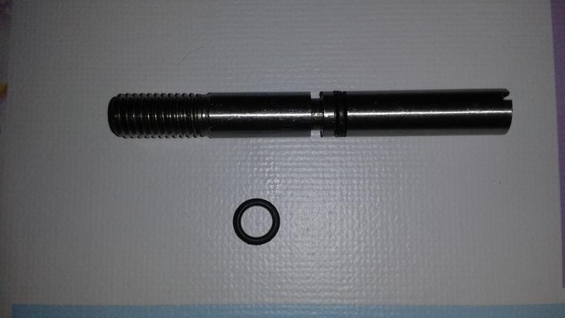

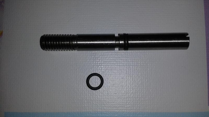

Виталий Юрьевич сказал(а):
Подскажите размер колечек на уплотнение штока переключения реверса.
тоже ищу еду на авторынок может и подберу чего
