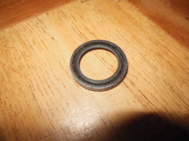

masyaku зашел узнать цену на поршни от 12-ой Москвы и случайно увидел сальники.
Пиши барнаульский адрес,сосед Серёга nik_rob недавно спрашивал про сальники на Москву.Он там чаще меня бывает.

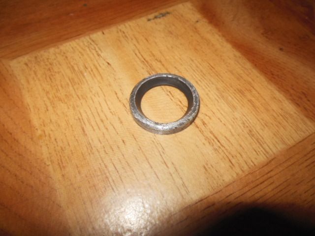

Доброго дня
кто нибудь может подсказать размер сальника помпы от москвы м ( выковырнуть то я его выковырну . только толку нет - там только металлическая обойма осталась)

Re: Сальники,подшипники Москва 10.
Тимофей сказал(а):
Доброго дня
Если сальник который сверху помпы, то можно и без него
Если кому надо. сегодня затарил сальники 22х30х4, 22х30х7, 12х26х8, 12х25х8, кольца 7х11х2,5 - все в наличии. сальники в среднем по 30 р., кольца по 5 р. фирма "Валькар и Ко" (г.Москва). еще куча размеров....
У Москвы вал 21,7 т.е. это меньше чем 22. Сальник 22х30 не пойдет. Я заказывал (гост 8752) 1,2-20х30х5 и мелким напильником подганял наружный диаметр, он тоже дробный.
