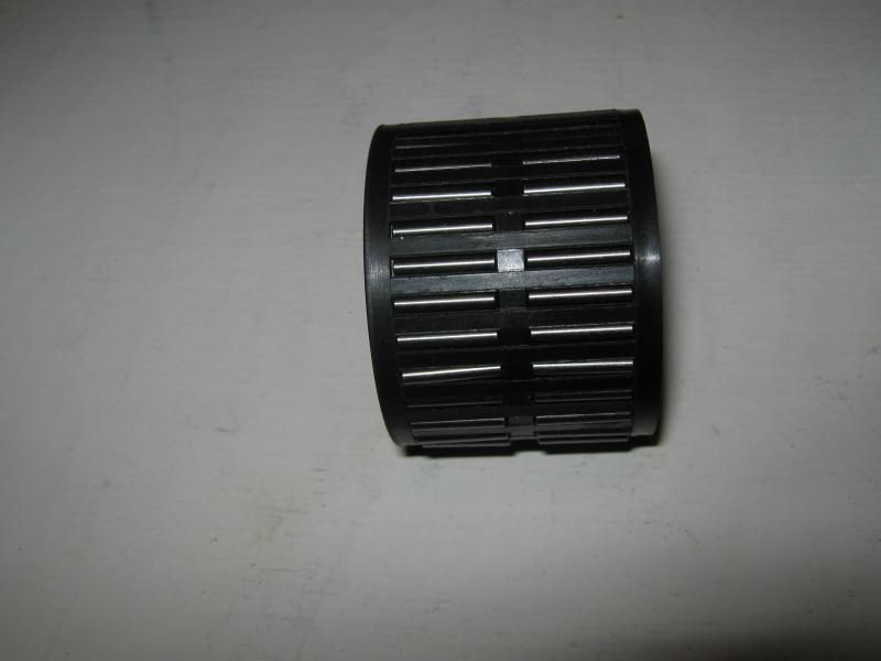

+++ Да , это все работает сезона 3 точно ... Сразу идите в автомагазин "Уаз , Газель , Волга .. " Этот подшипник номер просто не помню -- выставляю фото .. Спросите у продавца этот подшипник -- он из 5 ступенчатой коробки передач . А на реакцию продавца забейте - вы несете ему свои бабосики .. , скажете , что нужны иголки вышеуказанного размера . В КПП их два вида -- один ВАШ .! Просчитаете кол-во иголок в одной обойме и определитесь с количеством обойм . В АвтоВаз не хожу давно и вам не советую -- качество -- полный ноль . ИМХО , конечно . Удачи . ! Что непонятно -- пишите ...

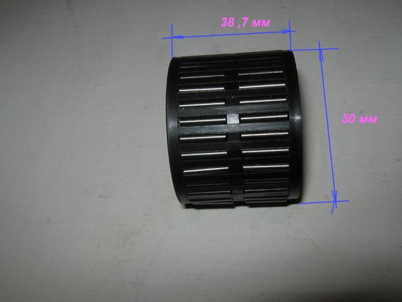

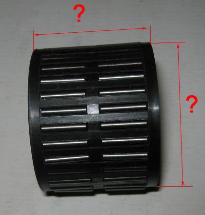

Спасибо за инфу!Сегодня был я в единственном у нас магазинчике который специализируется на запчастях Газ... Уаз..., нашли мы эти подшипники с 5ст КПП, их там два вида один больше по диаметру другой меньше...с виду как у вас на фото...но увы ИГОЛКИ значительно короче чем необходимо....Засада...
Вы не могли бы измерить размеры пластиковой обоймы подшипника который у вас???, попробую на них опираясь определить направление поисков...

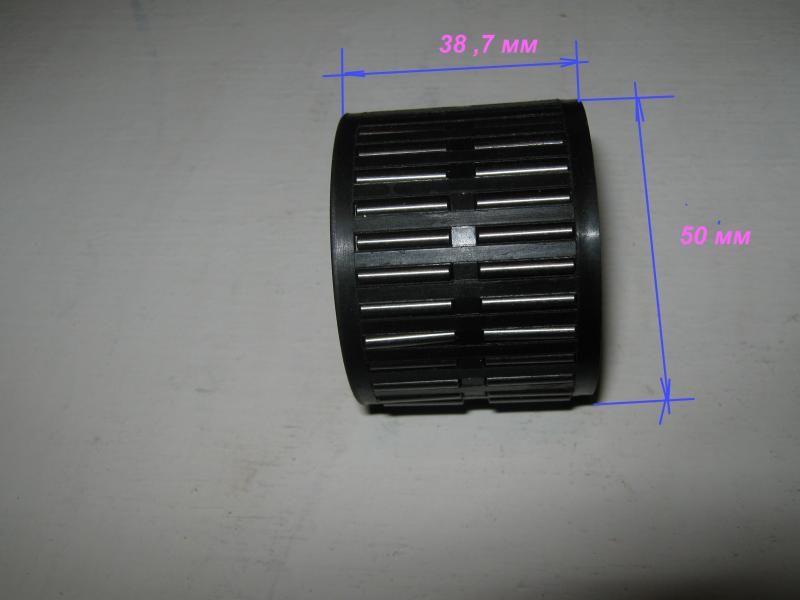

Пожалуйста ... Диаметры иголок и длина указаны выше.. :pardon:

короче, что мне удалось "в теории" выяснить про игольчатые подшипники:
--по подшипнику от "нордик 301" мне удалось отыскать ближайшее что попадает под размеры - 5кк45х50х39 (у меня в городе его не достать)
--но нашел другой вариант: 3кк30х35х46 стоит примерно 1$
написано что применяется:Автомобиль ГАЗ "Газель" Рулевое управление/ Трактор МТЗ МТЗ-80 КПП/ Трактор МТЗ МТЗ-82 КПП/ Трактор МТЗ "БЕЛАРУС" 2522 Мост задний/Трактор МТЗ "БЕЛАРУС" Серия 500 / 800 / 900 Коробка переключения передач (КПП)/ Трактор МТЗ "БЕЛАРУС" Серия 500 / 800 / 900 Опоры промежуточного и внутреннего валов...
но эт теория, куплю(надо ехать в соседний город) отпишу про иголки с него...
