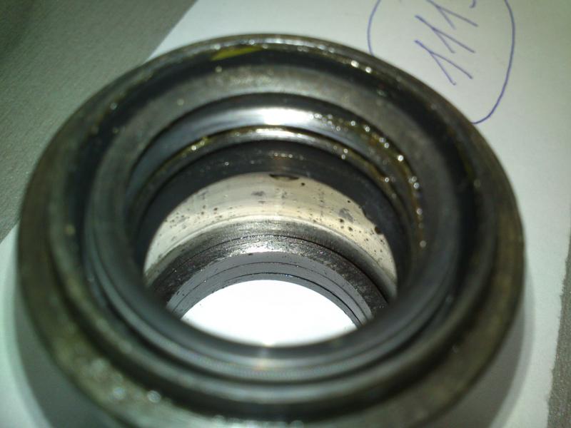

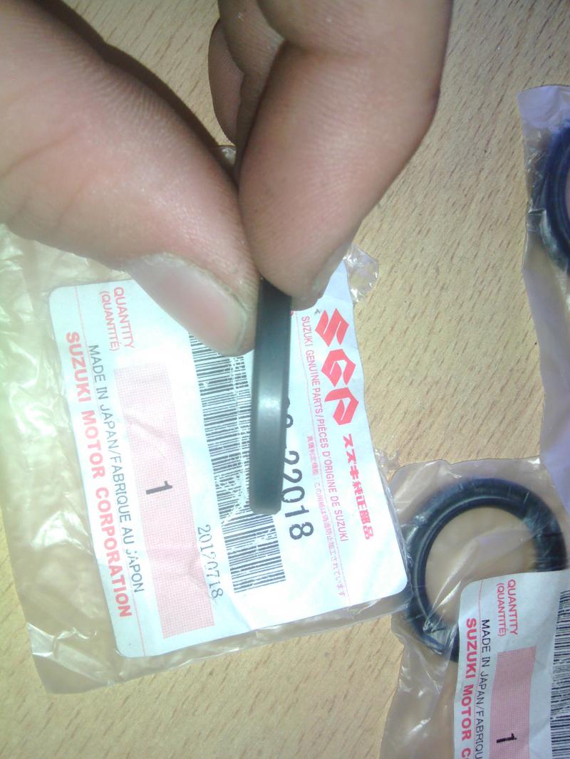

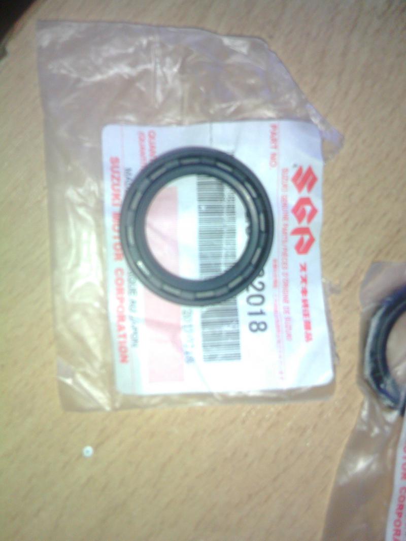

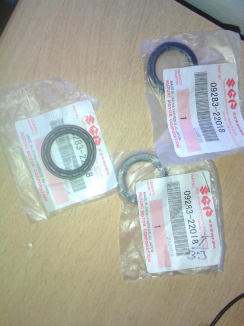

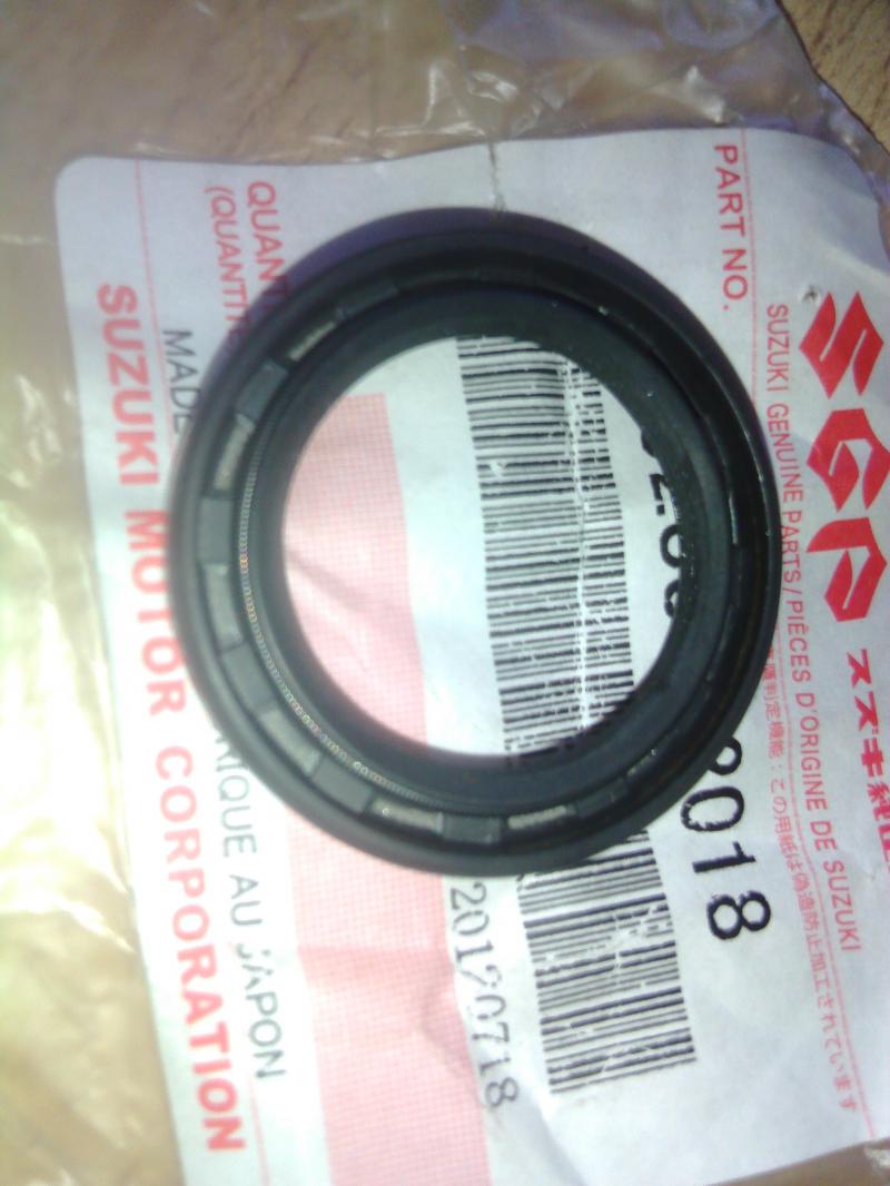

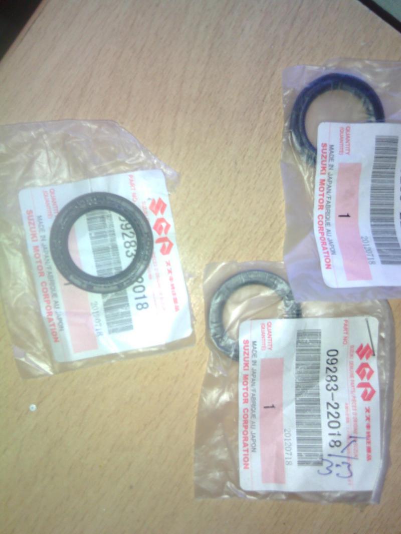

Пришли сальники коленвала на москву-м, сегодня забрал, подходят как родные!
Вот фото. качество плохое т.к. на телефон.
нордик301
22.10.2011
2 202
340
73
Алтайский край
Анатолий Ильич
Re: Сальники,подшипники Москва 10.
++ Вова ! Ты сальники в стаканчик опорный в место посадки загонял ? Если нет . то будь внимателен ..... надо либо растачивать гнездо посадки , либо подтачивать наружную грань сальника .. Проверено не в одном поколении -- поломкой ... Микрометр в помощь Удачи тебе !

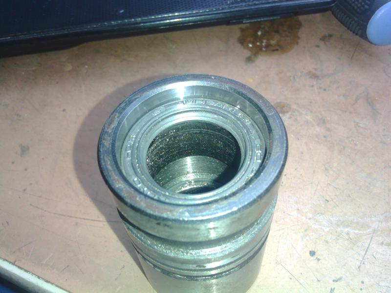

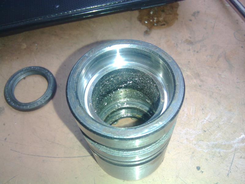

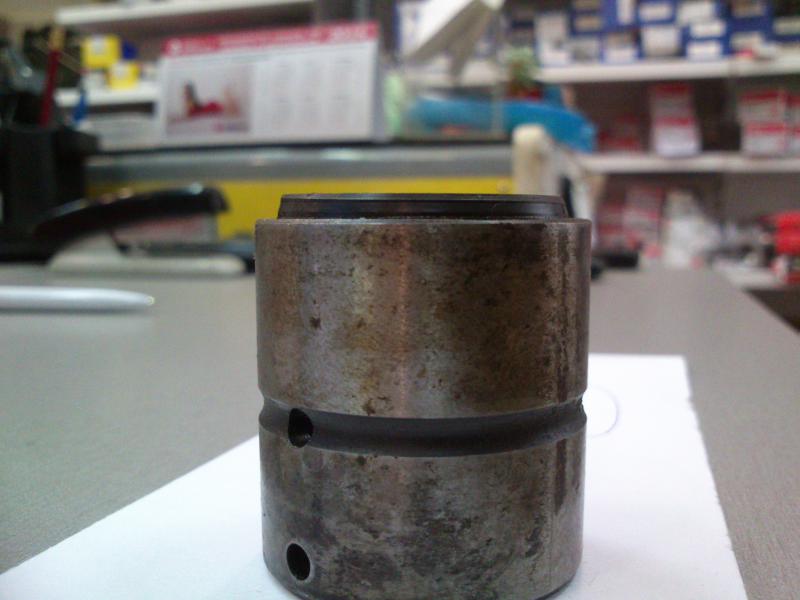

Вот расточил под сальник пробный стакан. :good: теперь можно и на основном моторе...а тот в который мерил действительно расточенный...
Вот фото...что то с работы не получилось!
В верхний стакан даже 2 сальника поместится, скок ставить?
*** Да нет смысла .. Будет внутренний смазываться . а наружный -нет . Можно , конечно , наложить внутри смазки , но высохнет со временем ... Сади на белый автогерметик (Казань ) --зубами не вырвешь . Всегда так делаю и давно ... на всех имеющихся 2Т ..

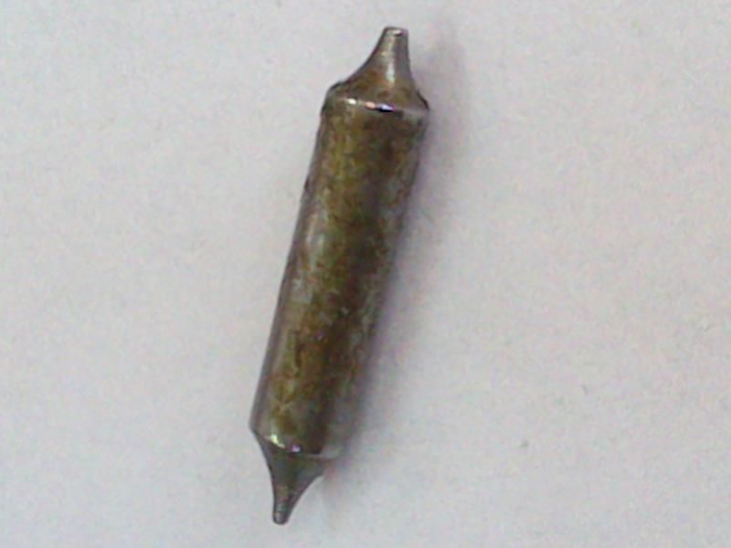

Добрый день.Нужно мнение москваведов. Поставил сальники в нижний стакан КВ,сальники двубортные 22*30*7 ,как думаете будет жить? Выставляется сальник примерно на 2-2.2 мм.
masyak
02.06.2012
333
11
Ижевск
Корсар 335
Москва,Москва-М,Москва 12.5
Вот фото ветровской иголки на К/в,будут жить на москве?
vovan944
16.05.2013
1 753
71
Астраханская обл. Астрахань
Казанка-М, Казанка-5
Иголки то от ветерка 8 подходят. но та что на фото какая то ржавая что ле...такую ставить нельзя
