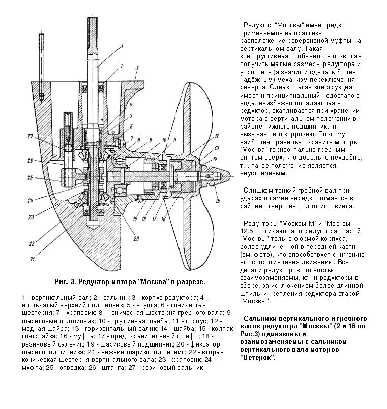

помоему на москву подходят сальники с вертикального вала ветерка и все
Да вот нашел в инструкции...себе вот такой ставил на М-М в редуктор
Сальник 61 63 60 к валу вертикальному
http://w-motors.ru/catalog/lodochnyy_mo ... 60_616365/
так же подходит бензонасос, маховик,шпонка маховика если не ошибаюсь, ну и зажигание электронное и контактное(только лучше всего переставить толкатель дроселя или как его там...с московского зажигания)

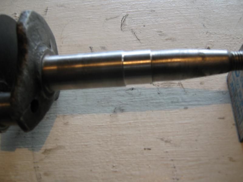

Бешенный сказал(а):
МОСКВОВОД сказал(а):
Но почему сальник 22х30х7(5,4), когда посадочное место на 21.7 ?
Я этот сальник на наждаке обтачивал, что бы посадить
Что-то я не пойму 22 это размер по валу а 30 наружный. Что обтачивать надо?

----- Наружный , конечно .... ибо посадочное гнездо в стаканчике опоры КВ под сальник имеет размер 29.65 мм . и впендюрить туда сальник с наружным д=30 мм без подточки (снятия резины ) - опасно . можно и сломать . Робята , не пользующиеся штангенциркулями и микрометрами , успешно это делают ... Сам растачиваю стаканчик до размера 29.85 мм , а шейку КВ под сальник протачиваю до 20.00 мм . Сальник 30х20х5 мм ( импортный )-легко найти . А если брать сальник 30х22х5 мм , то надо поджимать пружинку , ибо точно замечено -посадочное место КВ имеет 21.70 мм . Как то так

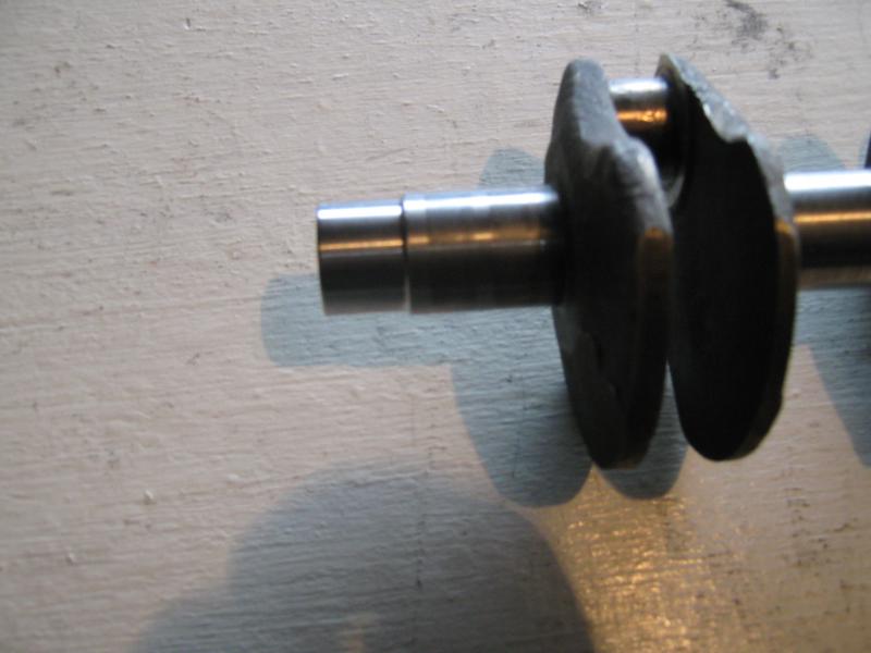

А можно размеры выложить, где шейки точить и где стаканчики, чтобы токарю отдать.
нордик301
22.10.2011
2 202
339
71
Алтайский край
Анатолий Ильич
Re: Сальники,подшипники Москва 10.

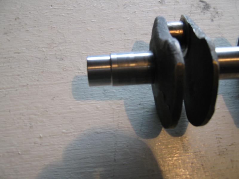

****По КВ вот . ... А стаканчиков сразу и не найти , там и фото не надо -все видно . Длина проточки под сальник на КВ -15 мм . Токарь должен быть с головой ... при зажиме в станке между щеками вставить распорки , что бы не было эксцентричности .... Ну это так , для проформы

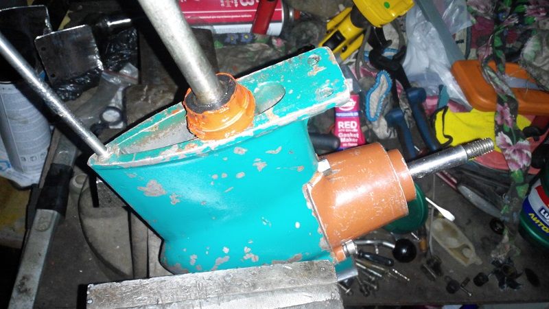

А я сальники все на москве 10 поменял! Спасибо тьотварищу тут, отправил еще осенью комплект на мосю. Осталось зажигание электронное поставить и разобраться с капотом. В редукторе сделал некое ноу-хау :) поставил второй сальник на рессору, приклеил герметиком, фото потом скину. Есть еще вопрос про нижний подшипник рессоры в редукторе. Там есть какая то опорная пластина -шайба. Ктобы пояснил с фотками что да как. Пока собрал как мог и считал нужным. И еще, этот 89й подшипник как вытащить с редуктора?
Кирюха
01.03.2013
1 209
251
Кирилл
Нагреваешь редуктор сильно, градусов 250 и об полено у меня за пару ударов вылетел, обратно что бы вставить, охлаждаешь подшипник, нагреваешь редуктор и просто пальчиком туда его запёхиваешь.

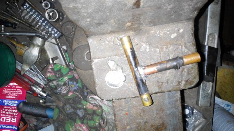

а какую роль выполняет там бронзовая или медная пластина с язычком и проточками поперек? и что там еще должно быть или больше ничего нет?

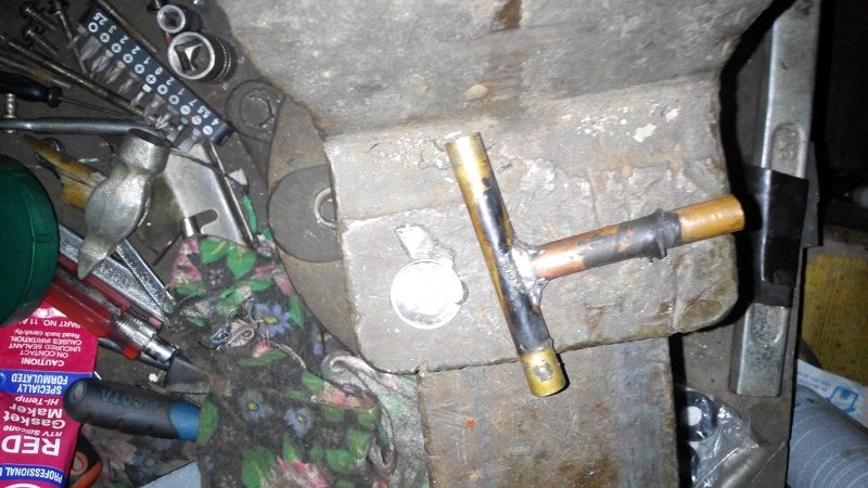

Теперь список моих НОУ-ХАУ:
1. Трубка-заливайка-контролька
трубка была впаяна еще 2 года назад, показала себя очень хорошо. Напротив этого отростка в дейдвуде тоже проделано сквозное отверстие наружу. Все проклеено герметиком.
1. по нему резиновой грушей вливаем забортную воду для смачивания помпы. В течении рыбалки такую операцию обычно не приходилось повторять, если на выхи ездишь. Только при первом спуске на воду вливаешь и после ночной стоянки.
2. когда мотор работает то она ведет себя как контролька, по нему вода брызжет струйкой влево и хорошо заметна во время езды.

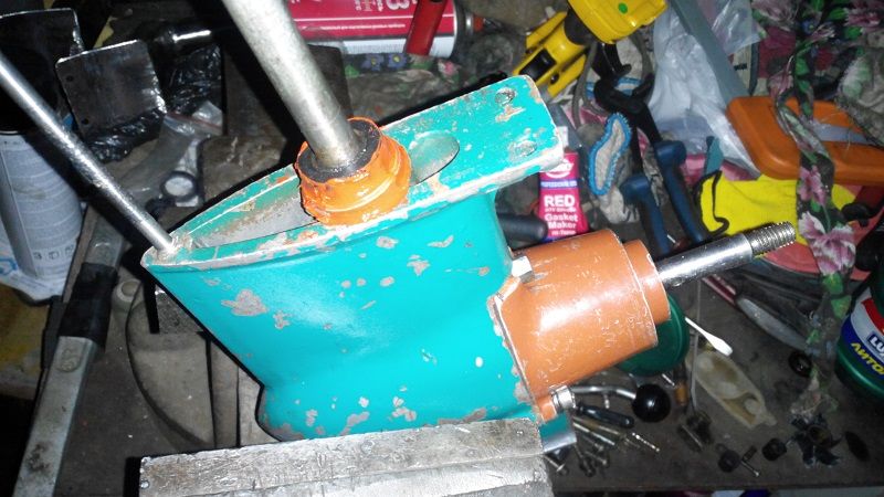

2. защита рессоры от воды
внедрил второй сальник снаружи, потомучто после двухлетнего юзания вскрыл и обнаружил наросты ржавчины на рессоре. Видимо там вода скапливается прямо внутри чашки. Есть три решения данной проблемы
1. после каждой поездки переворачивать мотор вверх ногами, чтобы вода стекла оттуда
2. просверлить отверстие выше сальника чтобы самотеком уходила вода
3. установка ноу хау сальника выше всей этой конструкции :)
я поступил третьим способом. Сальник в оригинале конечно не входит в дейдвуд, отрезал резинки с двух сторон и он плотно входит в пространство. Герметиком приклеил всю конструкцию, и заодно дюралевую шайбу тоже посадил на герметик. Как покажет себя узнаем летом

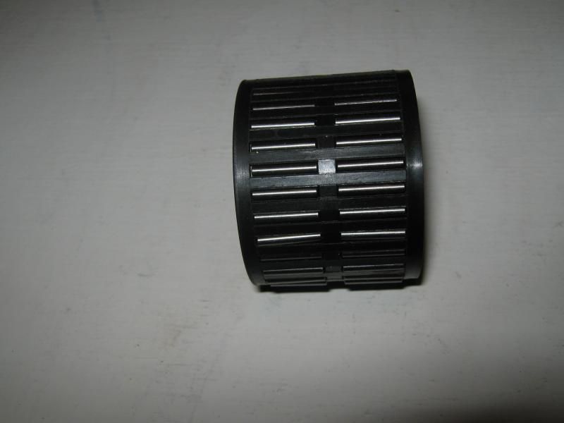

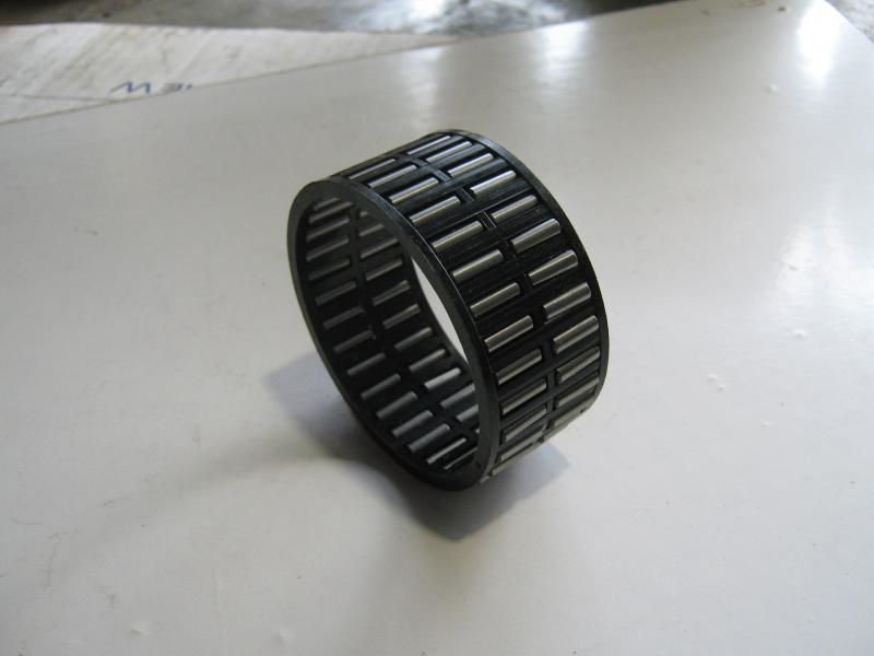

Скопировал сообщение нордик301, спасибо ему за информацию:

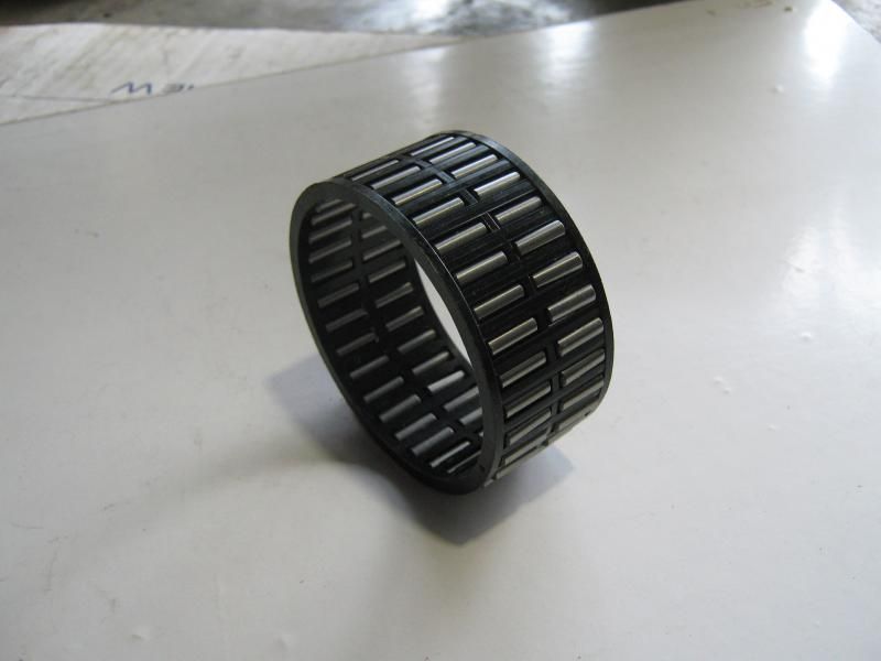

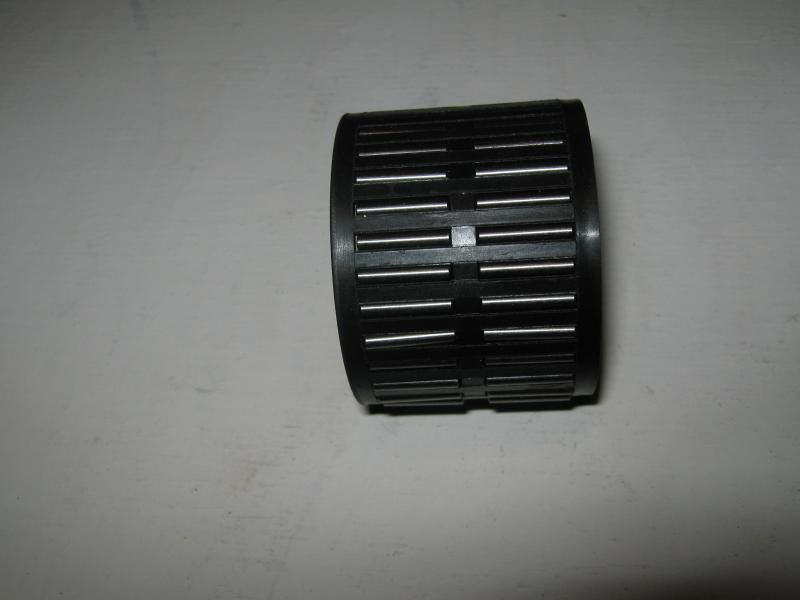

"По роликам хороший вариант -- подшипник с КПП "Камаза " 4Х12 мм № 664913 ( в нем 64 ролика)Вот фото
размеров 4Х8 в подшипнике № 422902 - там 8 шт Вот фото . Размеры по диаметру отличные , правда торцы закругленные . Сталь на "пятерку " . Цена " копеечная . Можно длину 12 мм превратить в длину 8 мм ."
Купил сегодня 664913- ролики один в один.
