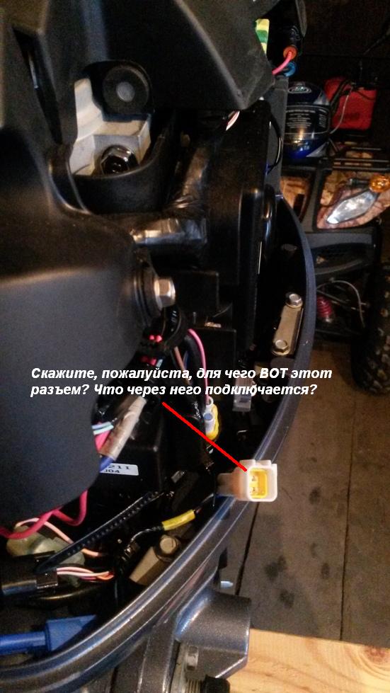

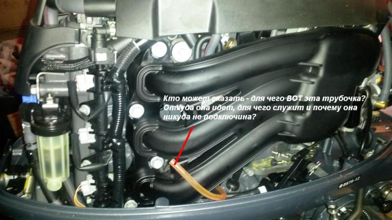

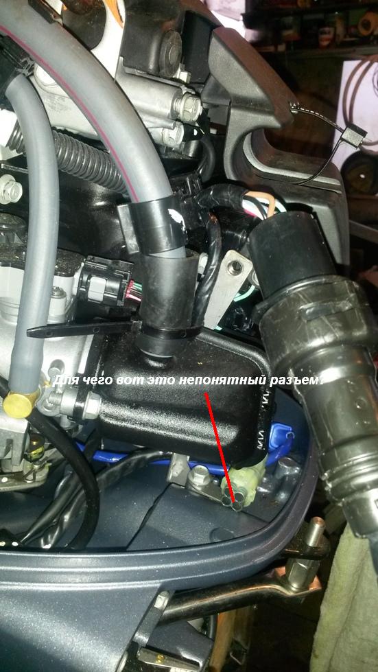

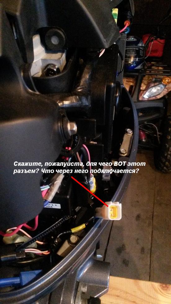

И еще... если знаете, ответьте, пожалуйста, на вопрос:
карась
02.11.2013
506
212
Тюмень
Бигимотиха
стоит в углу
Re: Поделюсь и я своими стараниями по К5М3
первое фото - сеть nmea, для таких приборов как у меня (серия 6Y8) данные полностью снимаются с компьютера в моторе. Можно подключить картплоттер и приборы не покупать.
второй для аналоговых приборов 6Y5, например тахометр который идет в комплекте с мотором.
Кстати со стороны различить их по кнопкам можно.
Что за трубка на третьем фото не знаю, у меня она то же есть.
Смею предположить что Вам это знать то же необязательно :pardon:
Кстати со стороны различить их по кнопкам можно :pardon:
Спасибо! А для чего картплоттер подключать к мотору?
Луха, сказывал что ЭТО сливная трубка с бензонасоса... topic1688-100.html
Poison
07.07.2013
35
Маркс
Казанка 5М3
Yamaha f60cetl
Захожу читаю с интересом каждый день! Карась- молодчик!!!
Касаемо третьего фото выставленное ув. Сергеем Валерьевичем- трубочка предназначена для слива бензина из пароотделителя. Применяется сея процедура при консервации двигателя перед зимним хранением.
