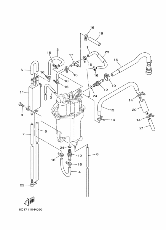

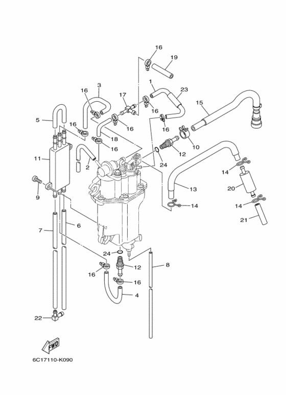

Re: Поделюсь и я своими стараниями по К5М3
Poison сказал(а):
трубочка предназначена для слива бензина из пароотделителя. Применяется сея процедура при консервации двигателя перед зимним хранением.
там нет пароотделителя -это корпус электробензонасоса с поплавковой камерой, фильтром на насосе и елапаном регулятором давления.,топливо сливается чтоб удалить воду,лишнюю грязь и при испарении бенза смолами игла не залипла.
луха сказал(а):
Возможно процедура слива и предназначена для того, что Вы Алексей, описали, я лишь цитирую мануал по двигателю F50F, F60C, так как двигатели конструктивно одинаковы с 30- 40-й, с той лишь разницей, что они 4-х цилиндровые. Пункт 7 раздела Хранение подвесного мотора: "Слейте остаточный бензин в пароотделителе в контейнер. Ослабьте винт сливного отверстия, затем снимите крышку. Слив бензина будет производиться аккуратно, если нажать отвёрткой на пневматический клапан для поступления воздуха в поплавковую камеру. Затем затените винт сливного отверстия." :unknown:

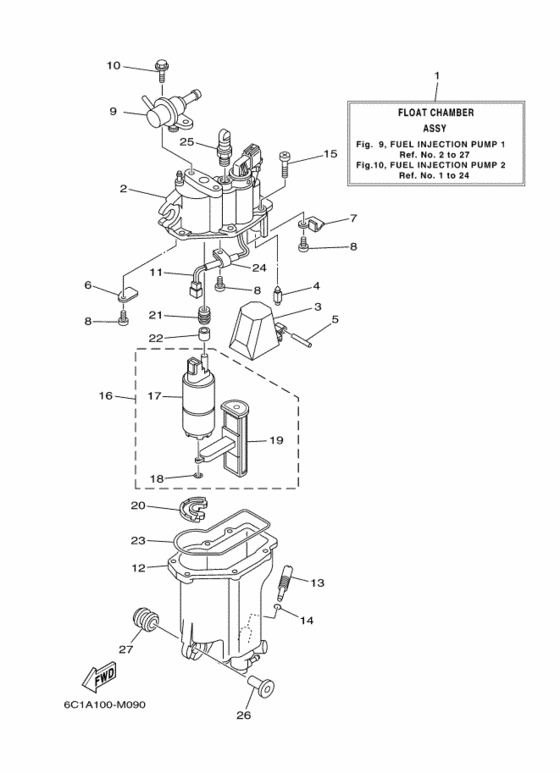

там в инструкции просто нужно разобраться что они имели ввиду пароотделитель- цифра11 во втором фото
