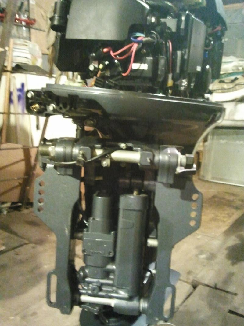

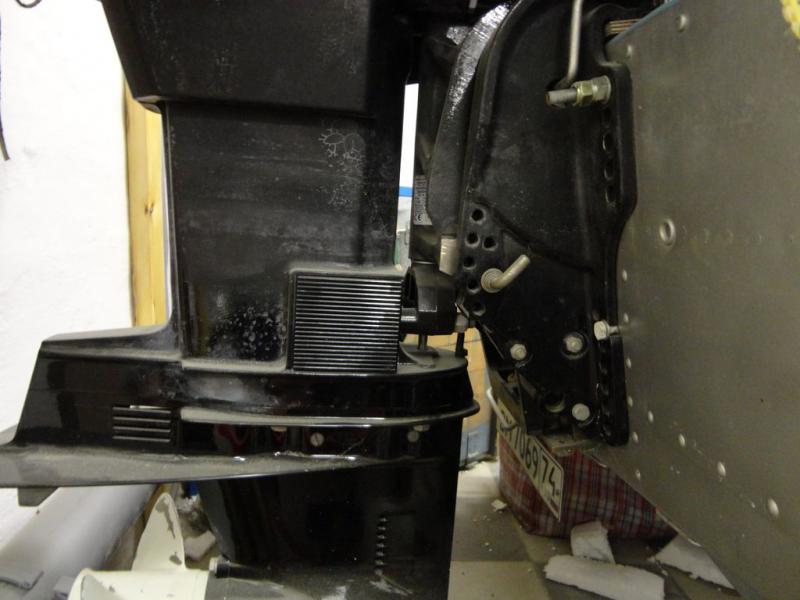

Я решил проблему недостаточного угла наклона мотора дополнительными отверстиями в траверсах подвески. Работы минут на 10. Главное - разметить правильно точки для отверстий. Правда, дельфинирование и до этого не особо беспокоило (развесовкой справлялся). А сейчас вообще забыл о проблеме.
На счет рулевого троса, считаю оптимальной длиной 13 футов. У меня 14, так провис не меньше 40 см. Фото не вставляется почему-то.
интересно было бы посмотреть...

Re: поделюсь и я своими стараниями по К5М3
карась сказал(а):
Сегодня только из фотика перенес. Прошу прощения, за задержку с фото.

Re: Поделюсь и я своими стараниями по К5М3
ну да, немного поджалось. с тримом такое не пролезет.
Должно получится и с тримом. Только штырь упорный убрать совсем. Мотор будет упираться приливами на дейдвуде. У меня, например, штырь можно убрать и мотор подожмется еще на 5 мм. Но, ходовые испытания показали, что угол нормальный. Дельфина нет. До этой доработки ходил без штыря один сезон.
на триме штырей нету :)

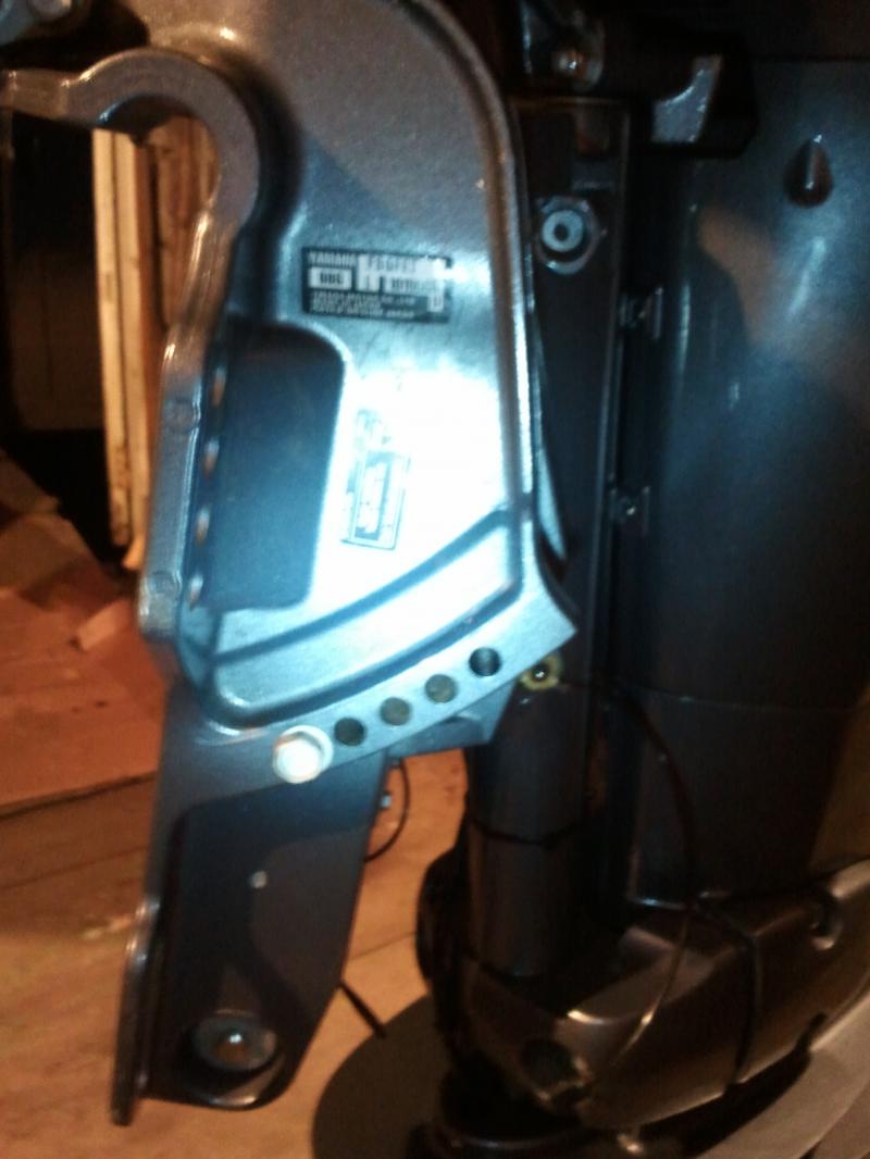

У меня на Ямахе отверстия есть, а вот штырей никаких нет :unknown:
Сдается мне что регулировка угла наклона мотора производится только триммом... :pardon:
В принципе болт, на котором стоит гидроцилиндр трима, то же можно штырем назвать... В струбцине то есть место засверлиться, но думаю не упрется ли гидроцилиндр в транец? Гараж холодный, щас там -30 :) потеплеет надо будет посмотреть для интересу. Но клин я снимать всё равно не буду - у меня он примерно 7 градусов получился - диапазон для манёвру хороший, уже привык :) При полностью поджатом моторе выход на глис моменталный при любой развесовке, потом отжимаю до появления легкого дельфина одновременно поглядывая на тах со спидометром сбарляя газ.
Самый оптимальный режим скорость/расход получается примерно на 5000-5100. Правда винтами ещё толком не занимался.

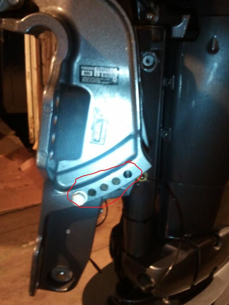

В данном случае на фото крайнее отверстие. Сверлить как бы уже некуда - цилиндр тримма будет упираться.
Попробовать убрать эти ограничители всетаки можно,главное чтоб шток на целиндре который будет глубже заходить был без краски и задиров,а-то хана манжетам.
:eek: Да я уж лучше клин поставлю как у Карася, чем буду мотор кромсать!
