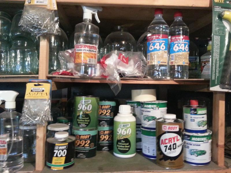

Уважаемый Карась, перечисли пожалуйста что ты покупал для покраски лодки. вернее что нужно купить. Какой марки смывка, краска, грунт. Летом купил недорого казанку 5м3, ремонта будет много(трещины есть. вмятины).А то у нас просто так в магазин не сходить и что нужно не купить, и тем блее назад вернуть. Буду заказывать куда нибудь.
И еще вопрос. - как этот металл готовить к рихтовке ?, я с алюминиевыми сплавами на Вы, как греть, долго ли остается пластичным.

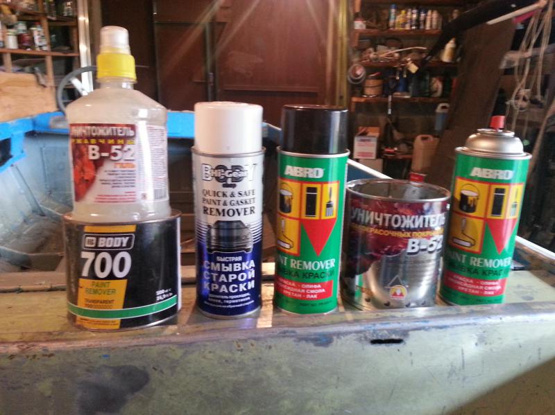

Вот такие есть средства для удаления краски. Не все хороши...
а вот чем можно покрасить качественно лодку. правда не совсем бюджетно....

Re: поделюсь и я своими стараниями по К5М3
Алексей Л
На последней фотке Старшего помощника всё, что я использовал, даже лишка кой чего :?
Боди 700 - смывка, кол-во зависит от состояния корпуса (сколько слоев краски), у меня была только заводская, по этому мне хватило 2 большие банки. Можешь кисточкой, ч-з пару минут трёшь мягкой мет.щеткой и смываешь тряпкой с растворителем. Если осталось чего, то сначала.
Боди 960 - фосфатирующий/травящий грунт. Наносится тонким слоем на ГОЛЫЙ люминь. Сохнет махом. На всю лодку у меня ушло 2 банки как на фото.
Грунт и краску брал такую же - мобихел двухкомпонентный, в любом магазине автокрасок. Совет: бери грунт примерно такого же цвета как краска, я сдурил и теперь все царапки видно.
С лаком не заморачивался.
Люминь грел "на глаз" пока краска чуть не почернеет примерно - опытным путем подберешь, рихтовать можно не торопясь. Это же касается Казанковских дюралевых заклепок.
...да, и без компрессора никак ;)
