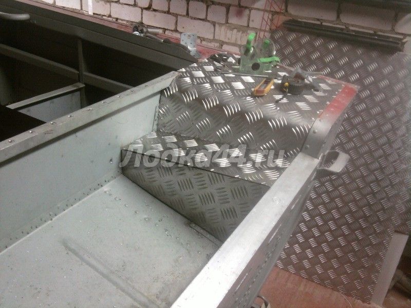

я согласен на счет безопасности но я не хочу отсек плавучести убирать только так называемый передний бардачек увеличить палубу как на велбордах с кокпитом примерно

вообще мне сухой багажник не к чему мне бы места побольше на палубе такие условия применения лодки выиграю поменьше мере полквадратных метра

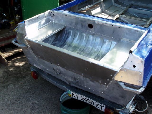

там в каждом отсеке есть дренажный патрубок (вон он на фотке на правом баке сверху), потом они соединяются через тройник и через фирменный фитинг то же выводятся на борт

щас вспомнил - я то транец немного усиливал:
были опасения что при хорошем ударе мотор вывернет, вот и укрепил
Вырезать палубу не советую.
Я не раз зарезался носом в волну, так что волна проходила через лодку, через лобвое стекло (на разных лодках). При этом в лодке оказывалось воды... литров, может, 200. Трудно сказать. Но, пара волн, прошедших через лобовое стекло может привести к водным процедурам вокруг торчащего в волнах, носа лодки. Я бы не стал резать "Казанку 5". Может поискать лодку открытого типа? Покупателя на хорошую "Казанку 5" найти легко. Ко мне часто обращаются.
Конечно, все зависит от условий эксплуатации. На малых реках такая волна вряд ли бывает. У нас озеро 15 км в поперечнике, на нем три города стоят. И при хорошем дожде лишняя вода в лодке не нужна. Бывает, что захочется поменять мокрые подштанники на сухие. Обмочиться в нашей жизни - раз плюнуть. На кормовой багажник особо не расчитывай. Там бензин, аккумулятор, масло и другое барахло, не требущее чистоты и не особо, нуждаещееся с сухом хранении. В боковые кармашки много не натолкаешь (пузырь-два и все).

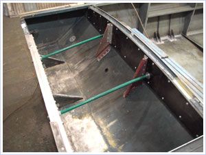

Вреда на мой взгляд от шпилек три- первый это колхозный видон в рецесе, второй это само заблуждение что шпильки укрепили транец, т.к. переборка к которой их прикручивают сама как сопля и укрепления требует и третий это массовое тиражирование безграмотного решения по принципу "я видел в интернете фотки"
зы: это не лекция, на истину не претендую, так чисто... имхо как говорится :)
зызы: насчет палубы согласен с Борисом - не надо хороший корпус кромсать.

карась сказал(а):
Абсолютно не согласен :nea:
1)"Колхозный видон" - можно поспорить. У каждого свой взгдяд на вещи, да и не на Билайнер шпильки внедряются.
2)Шпильки - усиляют транец, это не заблуждение а сопромат. Да и никто ещё ни разу не утверждал, что переборку не надо усилять, как раз наоборот.
3)Решение абсолютно грамотное, максимально надежное и бюджетное при любом раскладе.

Что шпильки, что уголки и т.п. это всё форма, а содержание одно,- это передать часть нагрузки с хилого транца на хилую переборку, которую надо тоже "усилить", привязав кницами к хилым бортам и днищу. А хилые борта и днище привязть.... :? ,...наверное к воздуху :jokingly:
В данном случае, опять имхо, рациональней и грамотней будет сразу укрепить нормально транец и не заниматься передачей нагрузки с одной сопли на другую, что бы потом другую усиливать :pardon:
Согласен,при усиление одной части лодки шпильками нужно усиливать другую,на некоторых ресурсах(не буду называть их по личным соображениям) вижу в разделе "усиление транца" фото проделанных работ, а именно усиление путем установки шпилек и дальнейшего усиления всякими уголками,профилями места их фиксаций, считаю просто чепухой откровенно говоря. Это можно сделать в гараже,за неимением фантазии и средств для более эффективного решения этой задачи. Не вырвет транец сверху, так вырвет у сливной пробки или просто проломит. (ИМХО)
Мне кажется это однобокая оценка действий :nea: ... Транец при "хливкости с завода" однозначно должен быть доработан, а шпильки(при правильной установке) вкупе с усиленной переборкой создают очень серьёзную разгрузку транцу ... и отрицать это думаю не конструктивно :)
Poison
07.07.2013
35
Маркс
Казанка 5М3
Yamaha f60cetl
Re: Поделюсь и я своими стараниями по К5М3
Евгений Николаевич
Привальный брус из ПВХ фирмы "Radial" (Италия).
