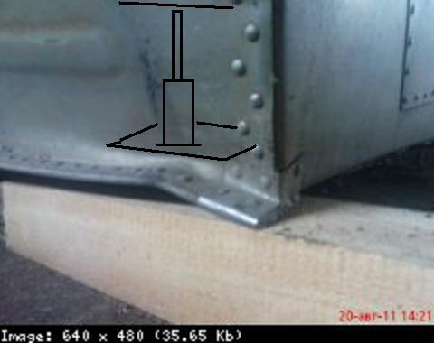

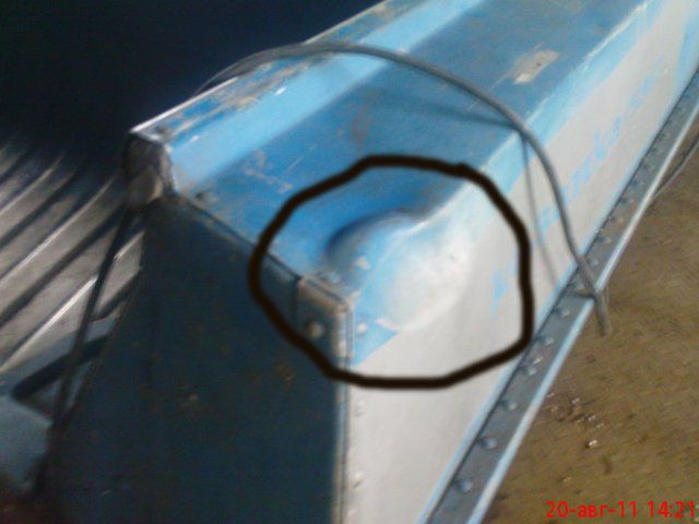

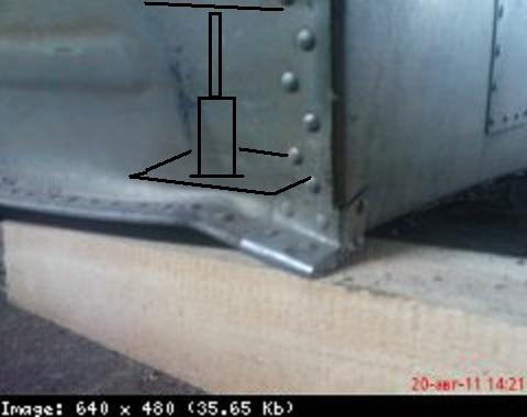

Респект!!! Работа проведена большая и качественная!!!, но вот с мятой скулой зря не занЯлся, лЕчится "на раз" :yes: ...
У моего племянника была такая беда в этом месте, только мягко говоря "более выраженная" :shock: ... на его Прогресс-2(уронил на телегу с паука).
Выставили внутри гидродомкрат, установили его на деревянный брусок, под палубу упёрли толстый брус, установили скулой на брус так же как на фото, мятое место у скулЫ постоянно грелось строительным феном с щелевой насадкой, постепенно разжималось домкратом и одновременно простУкивалось киянкой по скуле... всё выправилось в лучшем виде :good:

Молодец.Класная лодочка получилась.У меня вопрос как вмятену на борту выпровил.?Уменя точно такая же .только чуть по более.а из нутри с молотком фиг залезиш.

да, конечно всё можно сделать, просто я побоялся получить в результате рихтовки течь, уж больно место сложное.
shuric
грели газовой горелкой и долбили изнутри через деревяшку. Да, очень неудобно, но других вариантов просто нет - залазишь под рецес и туктуктук :pardon:
