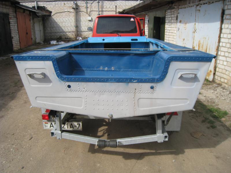

мне одному кажется, что у этой южанки тоже кузов перекошен?
914
Я перекоса вроде не заметил... может кто ещё видит?... на глазомер вроде не жалуюсь, но вдруг подвёл? :)
Рулеткой диагонали как авто проверять бесполезно, лодки клепались с приличным разбросом в размерах - ширпотреб однако :pardon:
Вот моя бывшая такая была када купил Тут и мерять ничего нинадо на глазулю видно перекос.А лодка ведь ходила тока под вихрем 30. :hahaha:
914
qwertym сказал(а):
Вот моя бывшая такая была када купил Тут и мерять ничего нинадо на глазулю видно перекос...
Мдя... явно помятенькая :shock: ... выправил?
Дима с большего все отравнял АМГ поддаеться правке это не дюраль. ;)

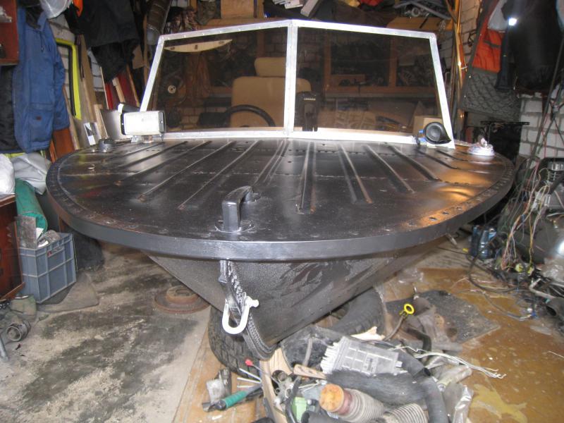

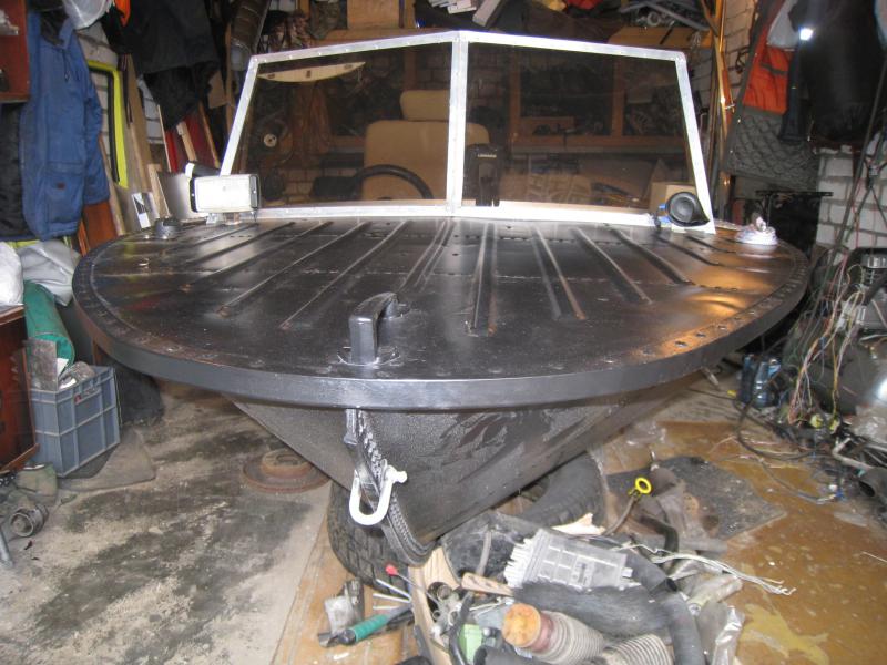

А кто нибудь заказывал стекла с лодка44, как качество, есть нарекания? Думал изготовить сам из поликарбоната, подсчитал цену, а дешевле готовых ни как не выходит, по 5 кронштейнов на каждое стекло по 480руб.+ 4 крепления рамки к консолям и бортам, + поликарбонат, труба на рамку и услуги трубогиба. как итог 10 000 -11 тыс. руб.
ленаlena4
Капитанша
03.05.2014
1 902
120
санкт-петербург
лена
прогресс 4
HONDA BF 50,
мы сами делали-тысяч 6 получилось

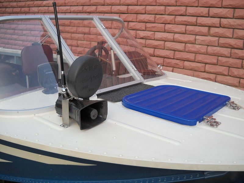

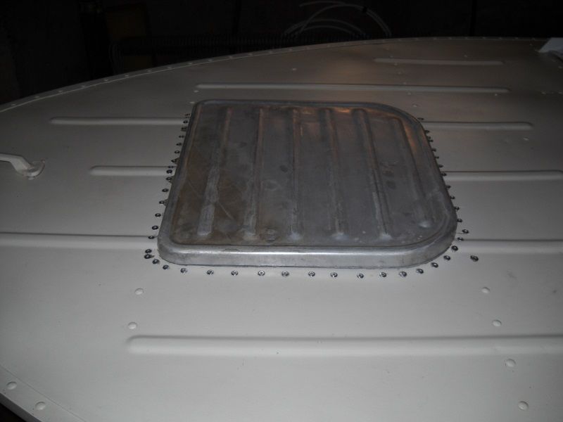

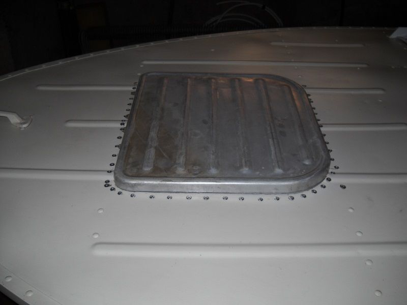

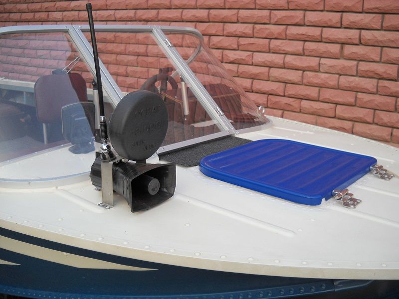

Лена, вопрос. Люк от Прогресса стоит или самопал? Если от Прога, то я себе мерял такой, он между поперечным набором не входит. Вот и думаю, люк есть, а пилить набор не хочу.
Samara74
22.11.2012
118
Днепропетровск
Южанка-2
Evinrude 25
Вот и мне не понравилось . Пришлось лист ложить . Тема была у Просто Андрея по этому поводу ( если я не ошибаюсь ) он , что то делал !
jeka_vdv
15.09.2011
148
Украина, Черкассы
Южанка-2, ПВХ Bark
МС-40, Вихрь 30, Вихрь М, Ветерок-8м, Прибой, Suzuki df 2.5
Он не люк от Прогресса врезал, а крышку сиденья от Прогресса 4.
  • 72,7 КБ Просмотры: 1 059
  • 116,5 КБ Просмотры: 1 071
10 020
1 251
Так у Лены Прогресс и есть ))) Родной люк на П-4...

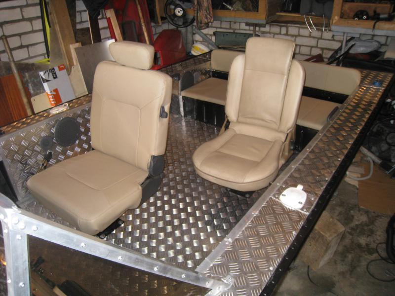

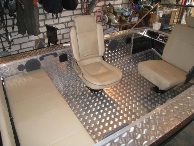

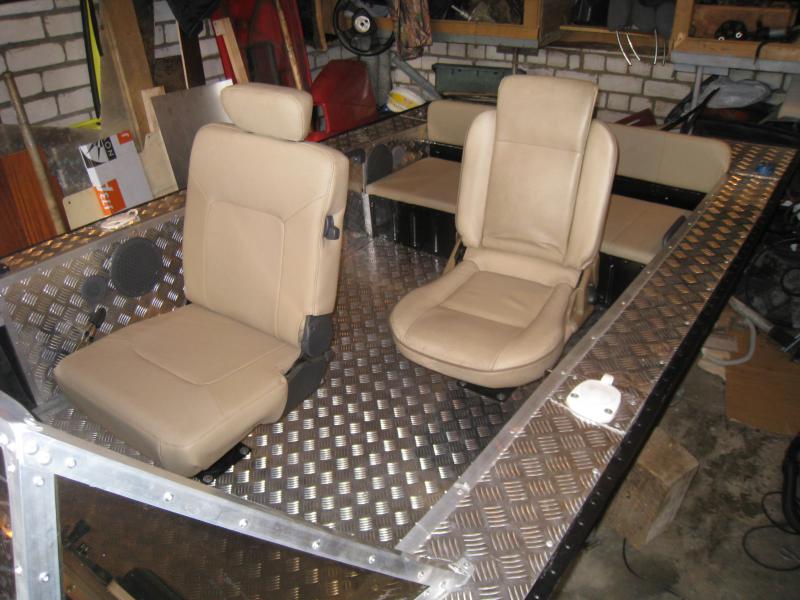

А гниль на уключинах или где то в другом месте? По ним пока окончательно не решил как быть, так то весла тоже иногда нужны, может найду где то в продаже. А так хочу добавить уголок хотя бы просто для виду, ведь там и часть корпуса тоже подрезана, а сверху все равно рефленка все закроет.
Думаю не спеши с уключинами. Если поставишь на перед раздельные сиденья, то гребстись сможешь только с заднего дивана, а для этого придется переносить уключины, сдвинув их в сторону кормы.
По аккумулятору, емкость выбирай в зависимости от планируемого мотора, немаловажно будет ли у мотора стоять регулятор напряжения.
Vladislav G
11.10.2014
Павлодар
Владислав
Южанка 2
в поиске

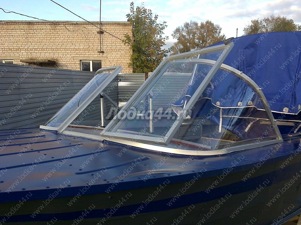

Стекла хотел примерно на подобии этих сделать, не хотелось острых углов, вот и парюсь ведь уголком тут не обойтись. Кстати все используют поликарбонат или какой то другой материал?
cubash
Уключины нашел на Лодка44, старые закрою, а эти установлю когда будут готовы кресла :)

ленаlena4 сказал(а):
Валерьевич уже за меня ответил :pardon:
Сори, гоню... Долго искал просто люк проговский, померил, а он большой. Вот теперь лежит без дела. А как хочется люк сверху, как у всех нормальных лодок...
MOLL
12.10.2013
262
38
Южанка-2
Suzuki 50
найди человека с аргоном и пусть тебе сварит люк такого размера какого захочешь. конструкция там не сложная! несколько Al уголков, лист рифлёнки, завесы, уплотнитель, замок.
