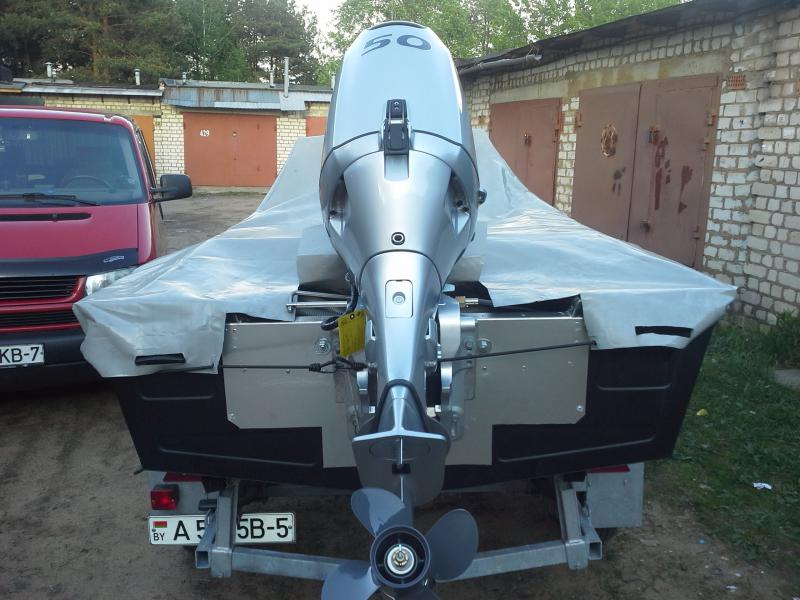

Раскажу немного о своей бывшей Южанке-2. Начитался всяких форумов и решил сделать стационарный бак из нержавейки 3мм обьемом примерно 45-50л с датчиком уровня топлива и тем самым загрузить нос лодки.Чтобы избежать дильфинирования лодки.Макет бака для сварных делал и подгонял из пеноплекса. Бак получился треугольной формы и лег практически в ровень с полом из бакелитовой фонеры .Вес бака получился около 20 кг.Сверху на бак я приклеил резиновый коврик чтоб в процессе рыбалки ставить на него ноги.Ящик с аккумом поставил в огромный задний рундук.Бомболюк колхозить нестал. :) Немогу я резать по живому корпус да и незачем он мне оставил все как есть все перегородки заводские блоки плавучести из пенополестерола.Да и весь мой скарб прекрасно влазит в задний рундук.На транец ставил клин 3см и установил Хонду БФ-50 ЛРТУ впрысковый. В итоге даже намека на дельфин нет.И без разницы скока чел на заднем диване 1-на 100 или 2по 100 кг. :hahaha:

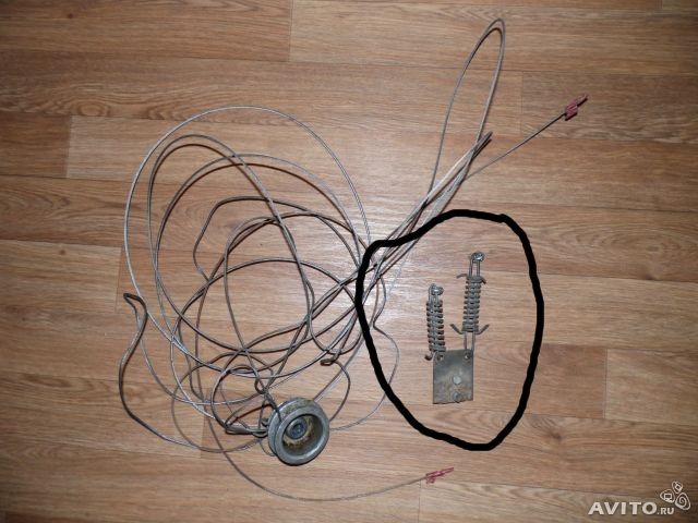

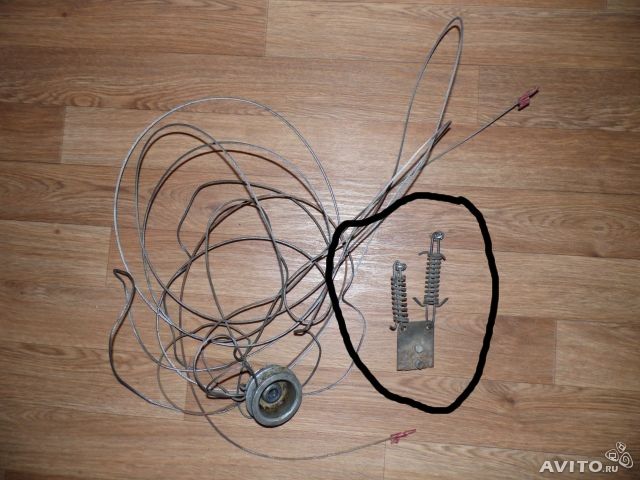

И еще, может кто подскажет, от чего можно подобрать вот такие пружинки (только пружинки)?

От поводков больших собак

Да, еще, какие у этой пружинки размеры? длина, диаметр витка, толщина проволоки?
