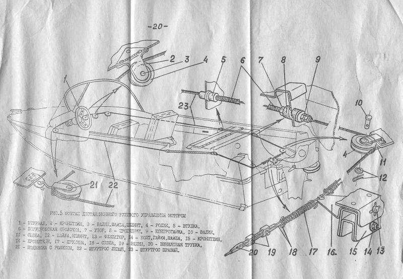

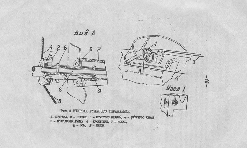

Привет всем!
Где найти фотки либо процесс установки двухтросового рулевого на Южанку-2? Крепление рулевой колонки, прохождение тросов и т. д.?
Искал - не нашел ничего. Она вообще с завода не комплектовалась рулевым, судя из инструкции по эксплуатации или все-таки стояло? Кто ставил, поделитесь процессом.

Вот рисунки установки рулевого на К5м4, практически так и устанавливается двух тросовое на все совколодки.

Спасибо. Очень полезная инфа.
