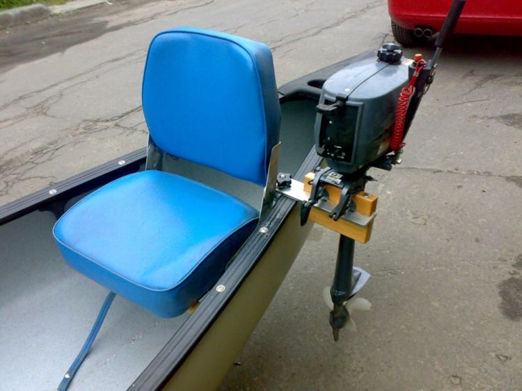

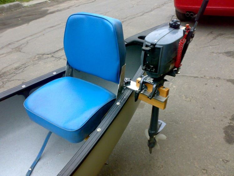

Господа товарищи! Наконец-то обзавелся еще и небольшим электромотором на лодочку. Сразу скажу не для троллинга, и поэтому огромного акб не будет. Нужен только для коротких сдвигов вдоль бровки или вслед стаи окуня, судака, жереха. Но вот вопрос, как этот моторчик установить с минимальтными переделками и внедрением в корпус лодки. Задние углы забиты пенопластом и зашиты, поэтому подобраться туда с болтами и гайками нереально. Мотор румпельный и ставить поэтому придется только назад.
10 024
1 254
Павел, поздравляю! Хорошая вещь :good: Я, вот дурак, продал свое барахлишко - теперь жалею и подыскиваю новый комплект для челнока-плоскодонки.
Посмотри вариант, Паша - для твоих целей - самое то! Сбоку на борт съемный транчик под мотор)))

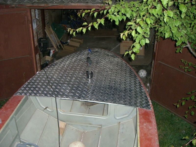

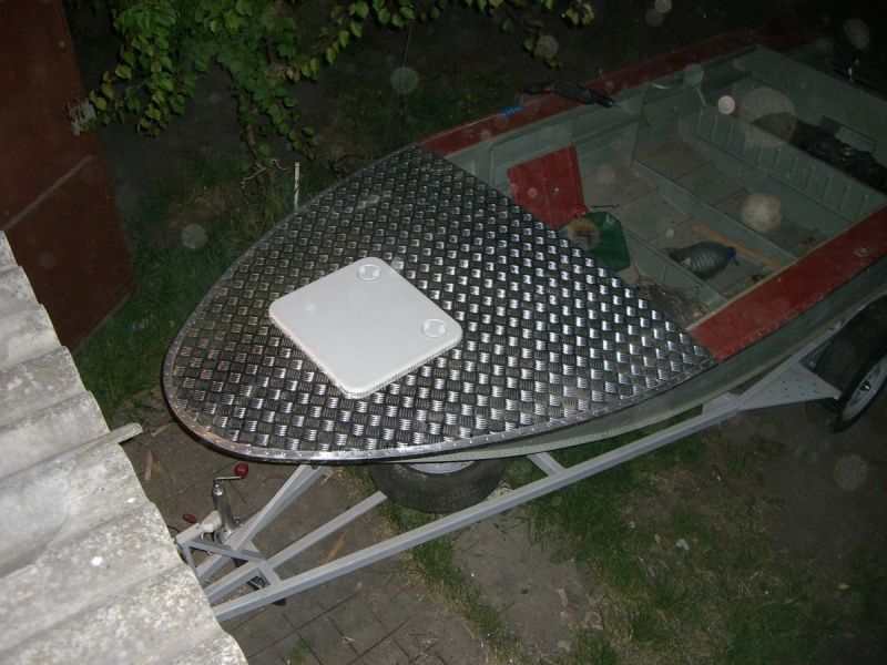

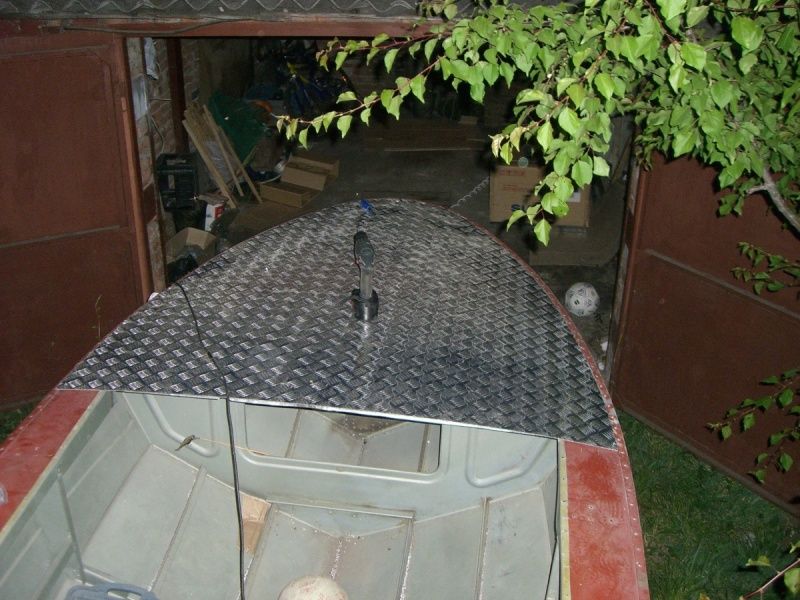

Приветствую всех!
Поскажите какого размера используете рифленый алюминевый лист?
У нас в магазинах продают только 1200*3000.
А здесь смотрю у парней лист цельный на палубе, без стыков!
10 024
1 254
Альберт сказал(а):
Приветствую всех!
У нас есть в продаже и 3 х 1,5 и 4 х 1,5
http://al-metall.ru/alyuminievyy-list-v-sankt-peterburg
А так-то и стандартного 1,2 х 3 хватает поперёк перекрыть нос даже Прога...

На Южанке вроде как я помню от края до панели 140 см а ширина и того более
Как таким листом?

Если кто стыковал, зацените фотки.
Заранее благодарен!

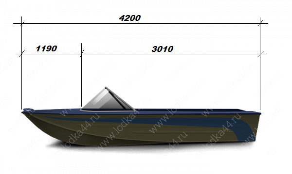

Как таким листом?
Альберт, ну не знаю... :unknown:
Чисто теоретически получаю = 1190 мм от носовой утки до кромки стекла
Люди целым листом перекрывают нос, но размер не знаю.
Вот:
У меня такая Яма-2 больше 5-ти лет на П4 рядом с В30.Моторчиком доволен.
