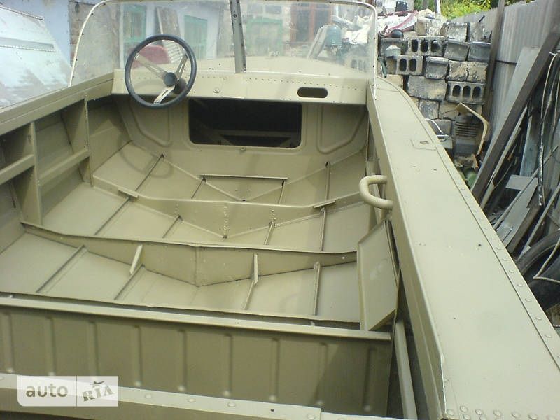

Font21
31.10.2014
Одесса
Южанка
25
Вот ее фотки

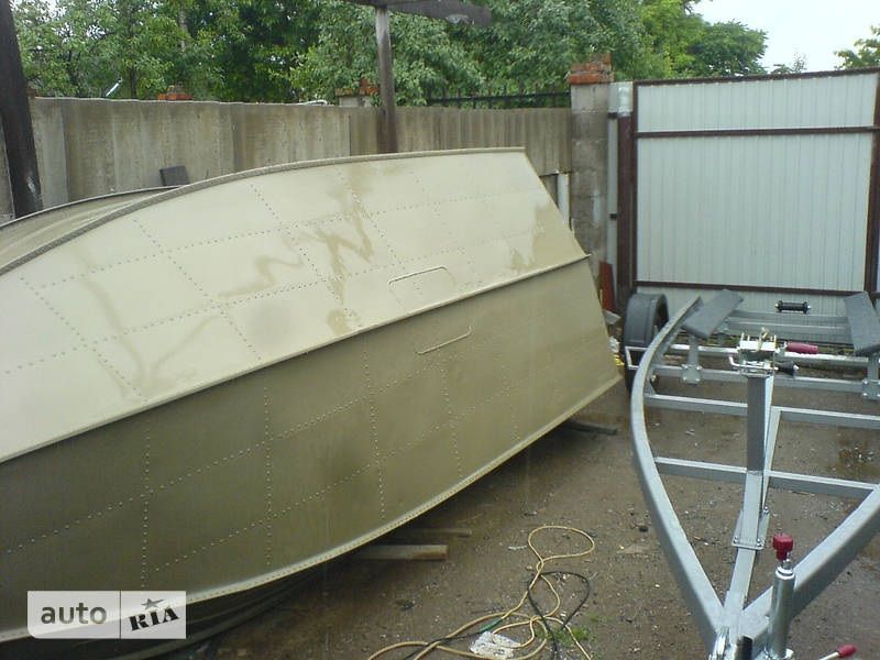

Font21
31.10.2014
Одесса
Южанка
25
Еше

Днище

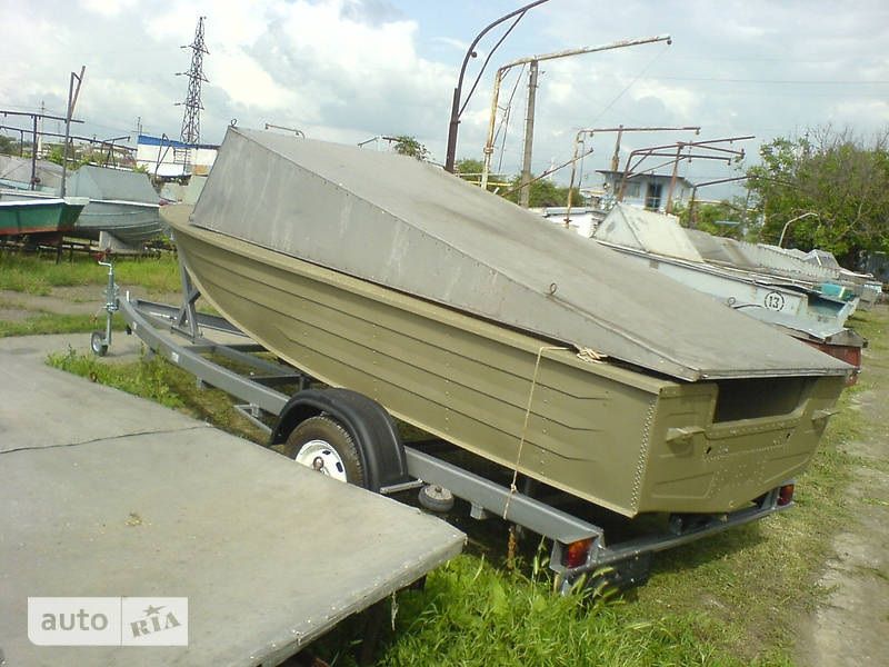

Font21
31.10.2014
Одесса
Южанка
25
Брать такую цацу ??? Подскажите и еше одно на что обращать внимание при выборе Бу мотора . Или это кот в мешке ??

Font21 сказал(а):
Ну я так понял лучше минимум 18-20.
На Ю-2 лучше мин 30.. Но если условия так складываются и с 18-20 едет :yes: , И 30 - 40 корпус тоже позволяет,и, конечно повеселее :yes: Но за корпусом надо следить..
Брать-- не брать -- думай сам ,, корпус хороший, не жёванный, латка странная, мож кто-то за рыбой в люк на дне наблюдать собирался.. :crazy: :hahaha:
У Ю-2 -- "абсолютная" ремонтопригодность.. -- Основной вопрос -- цена..

MOLL
12.10.2013
262
38
Южанка-2
Suzuki 50
Я бы взял не думая! Свою брал за 1300 (голый корпус)! А эта ещё и покрашена!

Font21
31.10.2014
Одесса
Южанка
25
Просто у этого хозяина лодки есть еше один корпус без латок но дороже 1400 но по виду та лучше одним словом глас радуется. .хотя мой отец говорит что эта латука проходит 100 лет, а мне стремно. Не хочется покупать подводную лодку :D

11 735
5 252
Лодка класная,дрище ровнехинькое,то что латка-забей если нет других отличий от второй бери не думай 400 доларей карман не тянут.
