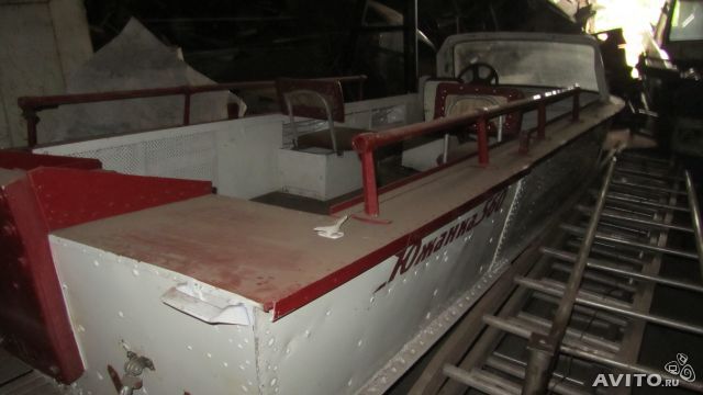

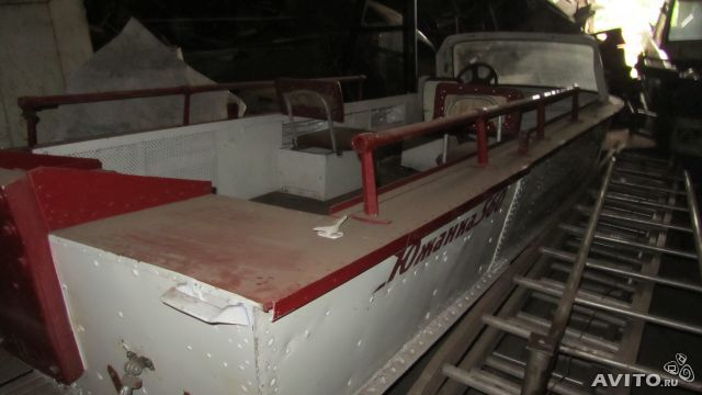

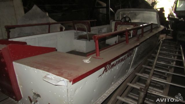

Вот ищё

Ох как её. :shock: Южанка-2 и так всегда подороже других лодок шла, но за эту, лично я бы, больше полтиника не дал. :) Если на лодку был сделан техосмотр, то переоформление совсем без проблем, на протяжении 5-ти лет от дня прохождения техосмотра лодку вообще никто смотреть не будет и представлять её в ГИМС не надо, только документы, и всё.

Вы имеете в виду что убили её или есть ещё шанс на 2 жизнь

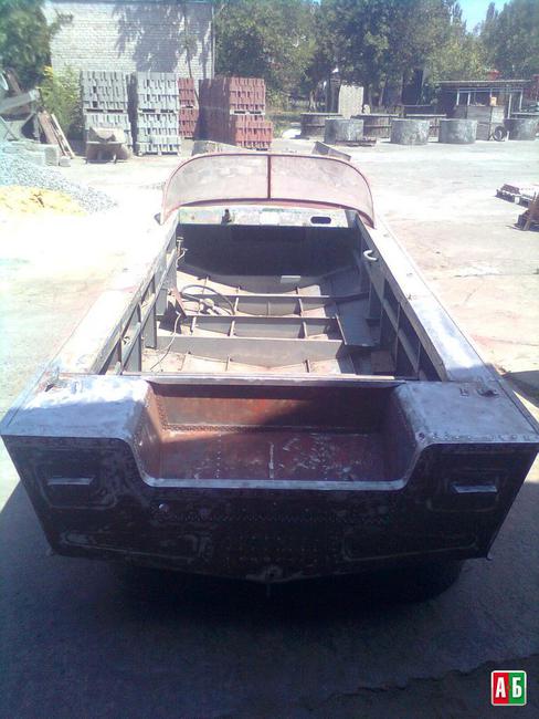

Чтоб не заводить новую тему.
Здравствуйте, надеюсь автор темы не будет против .
Хочу встать на твердый корпус уже давно.
Долго искал приемлемые варианты. Искал две лодки: или Обь3 или Южанку 2. Как-то остановился именно на них.
Долго ничего путного не было. Долго не было ничего приемлемого по цене.
Или в комплекте с мотором или уже оттюннингованная с желанием продавцов отбить каждую вложенную копейку.

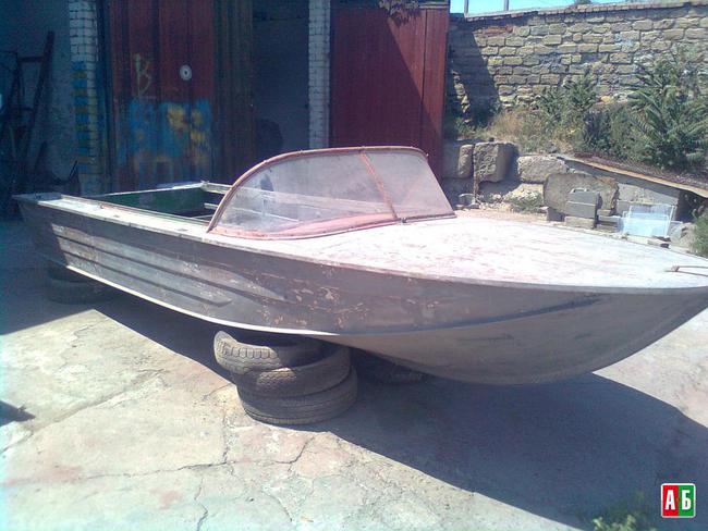

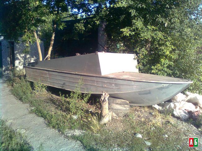

На сегодня есть предложение по Южанке 2. Она далеко. Съездить посмотреть-нет возможности-ну, очень далеко.
Есть фото.
Прошу вашего совета, знающие.
Я еще не разобрался как вставлять сюда фото, а ответ нужно давать вот-вот будет.
Поэтому, если не возражаете ссылку здесь дам, там фото предлагаемой Южанки.
Что посоветуете?
http://www.rybak-nn.ru/2013/11/blog-post.html

Как по мне ничего критического нет ! У Южаночки люминь морской ! Подумай -сможешь её до ума довести ( финансово и ДУШЕВНО ) ! Постучись к нашим гуру по Южанкам ( просто Андрей и ilyich )

Да вроде как добротно она сделана, так уж под себя заточить и всё, правда не знаю как на ходу будет, с такой удлиненной никогда не сталкивался.

Что сказать, по дну так вообще хорошо, ну а по бортам что то рихтуется, что то покраской прячется, это ведь лодка под рыбалку, не в серванте же её хранить то, да на выставки показывать, я считаю самое главное это дно, да чтоб все усилители, шпангоуты целые были, а так то здесь люди с общей помощью то, такие страшные лодки восстанавливали, что по началу даже и не верилось что, что то хорошее получится, а делали они это в первый раз в жизни, как то так. Конечно побольше бы фото.

В ценнике 17900 гривен . Это где то 2200$ !

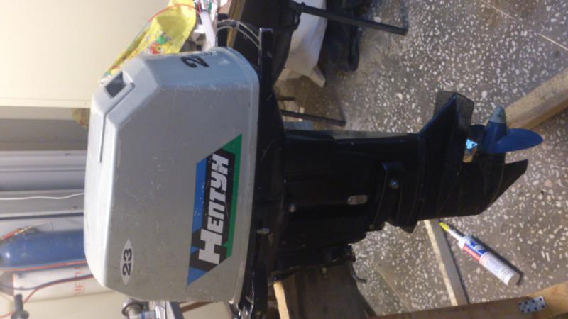

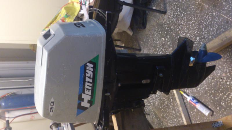

Всем привет! Лодку еще не делал, но...
Сегодня купил для нее ПЛМ Нептун 23 состояние нового + еще один такой же (но старее) в разобранном виде за 10000 руб.
Как думаете, потянет сей ПЛМ Южанку2?
ilyich
14.12.2010
2 991
408
Южанка-2
Мерк 30 2Т,Yamaha F40BET
Без "огонька" -- с правильным винтом -- потянет :yes: Ну и не загруженную до предела :yes: Корму поменьше грузите :yes:
Спарку из 2х Нептунов на выносной транец!!! :good: - шутка :) .... хотя :pardon: ...

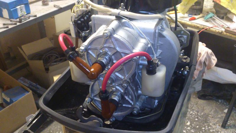

Эмульсия на свечах (на обоих). Что делать? Куда залесть?
ИМХО для начала открутить половинку поддона и сняв головку заменить прокладку ГБЦ :yes:
..потом уж по факту... поможет или нет :)

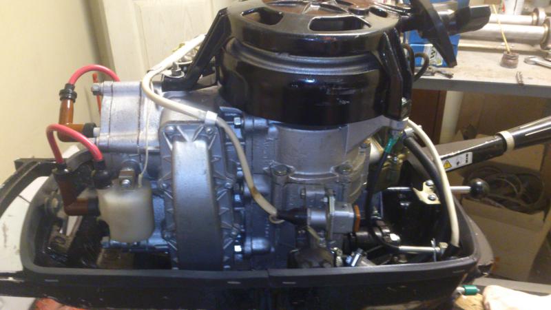

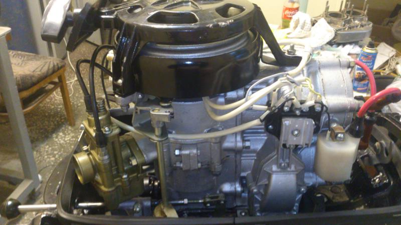

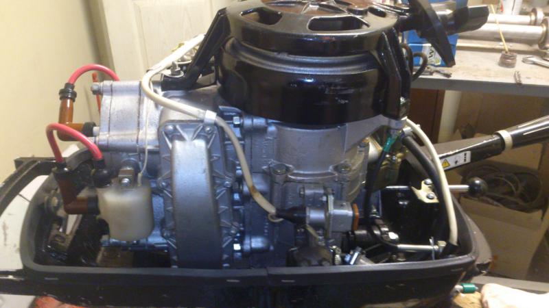

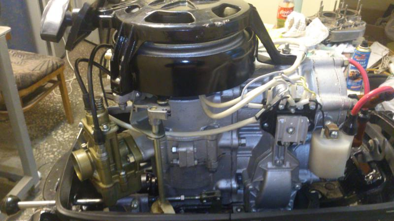

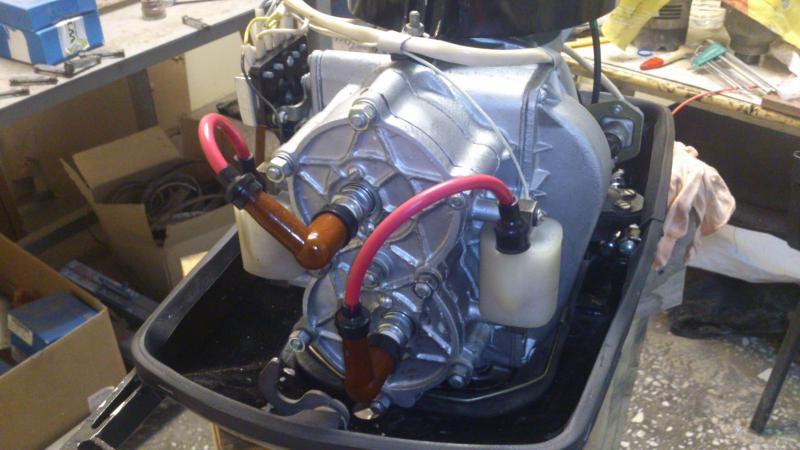

Всем привет!
Вот фото (хвастаюсь). :)
