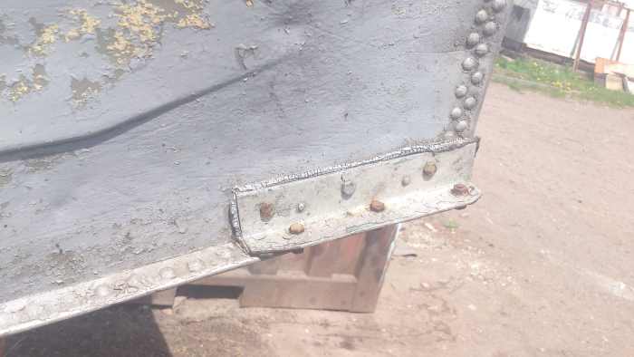

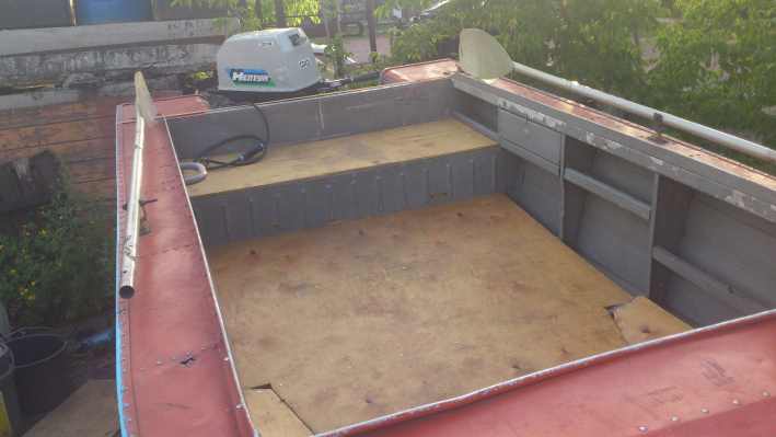

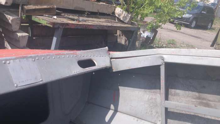

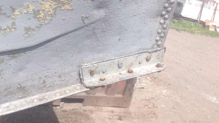

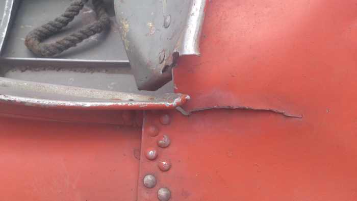

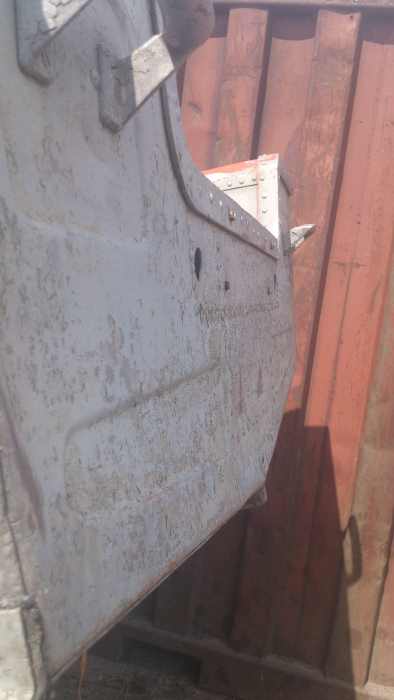

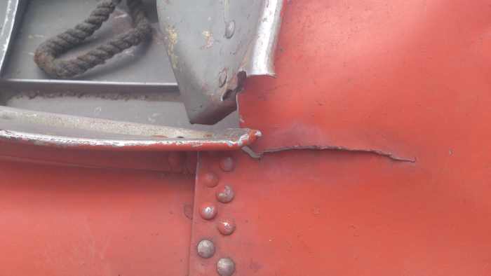

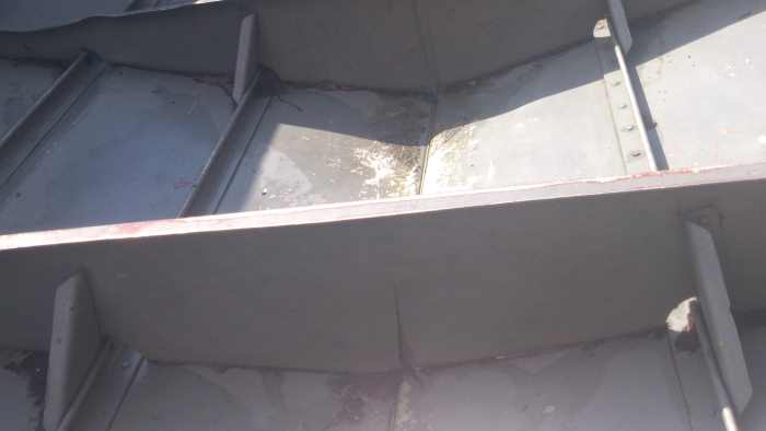

1.Как устранить повреждение на планке где крепиться рулевое. Клепать или аргоном?

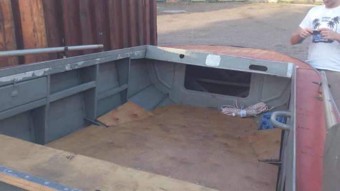

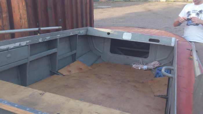

2. На месте крепления ПЛМ продавило транец вовнутрь мотором. Это место выстучится изнутри или как быть с ним? Накладка не прижмется плотно к транцу если не выпрямить.

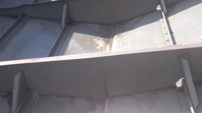

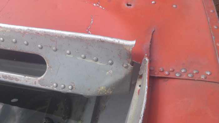

3. Трещины на поперечных переборках (шпангоутах помоему) заклепать с накладкой или аргон?

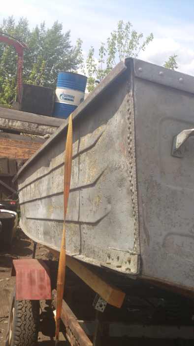

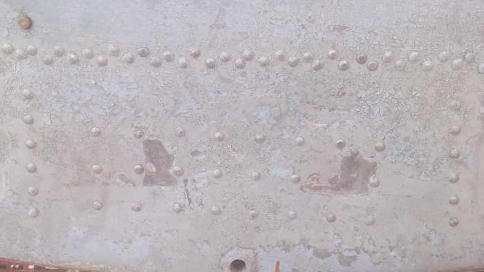

4. Заплатка на ребре (подкапывает с нее) - убирать? Как ремонтирывать?

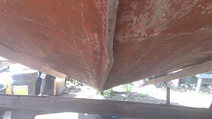

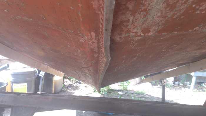

5. Киль погнут - поправимо сие? Не будет протечек после правки?
Ну и плюсом еще несколько фоток.
Спс.

Рома, Привет!
По вопросам , навскидочку,, -- где есть возможность клепать -- клепай :yes:Лодочка КЛЁПАНОЙ рождена ... красоты не убудет..
Заплатку на ребре ( скуле) расшей и сделай РУКАМИ с полиуретановым герметиком (сделано ногами)
Киль -- есть тема, где все высказывали своё мнение, там покрепче загнуто было...Думаю киянка с поддердкой решат вопрос ---- потечёт -- это будет уже другой вопрос :yes: :)
Транец крепи по-любому .., темы есть,.... у Ю-2 он слабый :yes: Удачи!! :)

Киль ровнять газовый ключ помогает.
Шпангоуты у себя заклепал с накладкой 3мм.

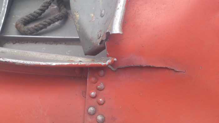

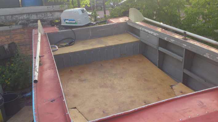

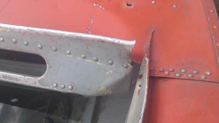

Сегодня начал заниматься лодочкой:

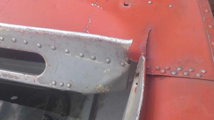

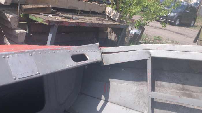

- сделал "косяк" в углу (см. фото) - вытянул все на место и наклепал алюминиевую заплатку ;
- начал выпиливать слани (не просто это, ой не просто!!!).
- ободрал скулу левую кор. щеткой на "балгарке" - проявилась надпись "ЮЖАНКА2". Интересно...
- ну еще там, там, по мелочи.

1. Поправлен киль - правится нормально, главно не спешить. Два газовых ключа делают свое дело.
2. Допилены слани из 10 мм фанеры, покрыты на один слой алифой + один слой яхтенного лака.
3. Вырезал вкладку (внутрь) на транец из 40 мм фанеры (алифа + лак).
4. Снаружи на транец вырезал пластину из 18 мм бакелитки (нашел случайно).

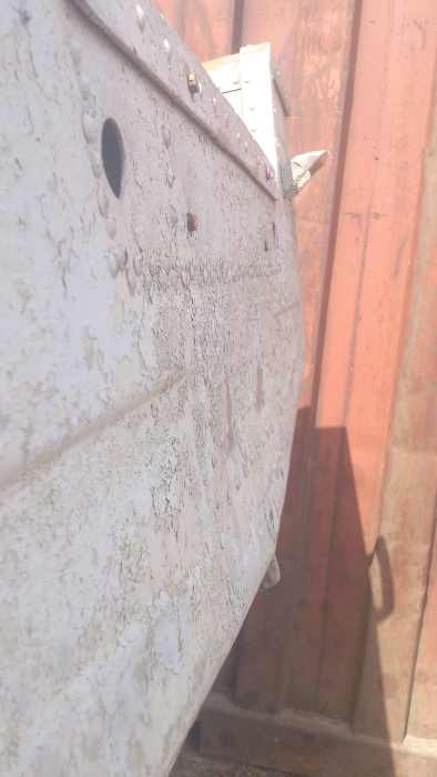

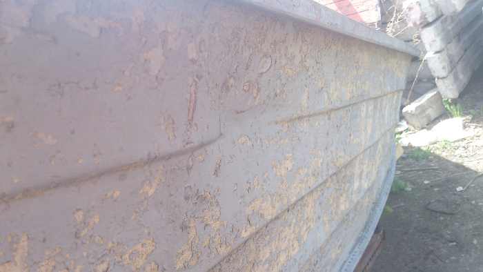

Перечитал весь пост о покраске лодок из ал сплавов - не понял ни..ера!!! Всеобщем решил - ГФ-021, ПФ-115. Предварительно очистить от старой краски.
Сегодня начал снимать старую краску. Купил смывку БОДИ, хай-гир - хр..нь полная и та и та! Только деньги зря потратил. Лучше болгарки с корщеткой ничего нет!
Завтра дообдеру и буду красить пока погода шепчет.

Рома, не понял ни ... ра, потому, что , даже примерно не в теме :yes: ГФ-о21 - однозначно не нада! Г-но редкостное для люминя, учитывая, что делается по ТУ, а не ГОСТУ!! Зайди, найдя по инету, в программу Реофлекса, и дилеров в вашем регионе -- материалы адекватные по цене-качеству... Если нормально тему пробьёшь -- будет тебе щщастье,, Почитать методичку-принять решение всё-ж придётся, ежель не хочешь кому-то переплачивать, и делать самому!! :yes: Эпоксидные, двухкомпонентные материалы -- древний испытанный материал, ежель от надёжного производителя.. Следом Акрил..,,,,, Ну никак не ПФ, который тоже весь по ТУ :crazy: Система тобой обозначенная -- для заборов, и то в эконом формате :yes: То сохнет-- то не сохнет -- то выцветает -- то лупится....Абсолютно по- доброму -- Твоего труда жалко :)

Сегодня были покрашены скулы. Слой - ГФ-021; два слоя пф-115.

Ну мож проскочишь :unknown: :) По - любому -- АМГ материалу нихрена не будет,, а про то как держится -- расскажешь.. :yes: Лодочку -то будешь держать на воде ??, иль сбрасывать только для покатушек-рыбалок???

Сегодня к вечеру уже высохла краска.
Выглядит в принципе не плохо, а из далека так вообще...

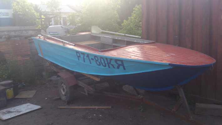

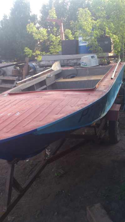

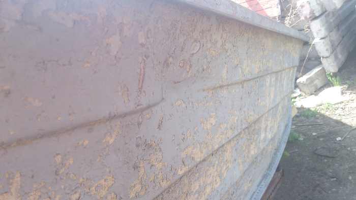

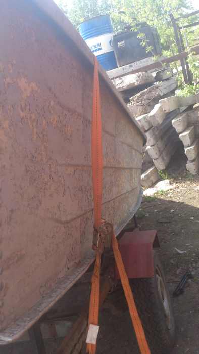

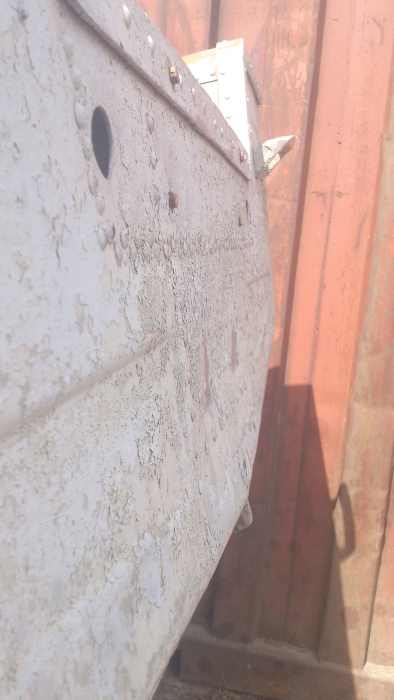

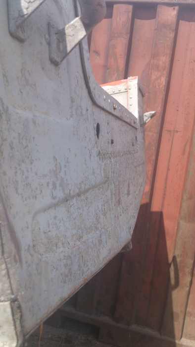

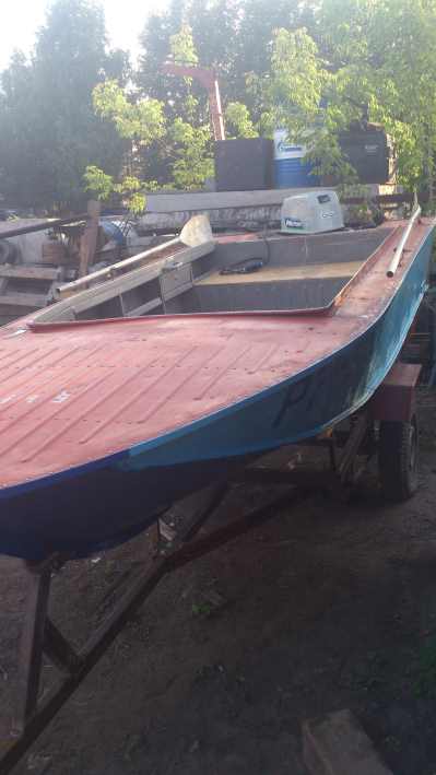

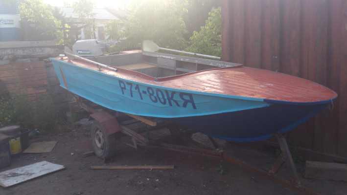

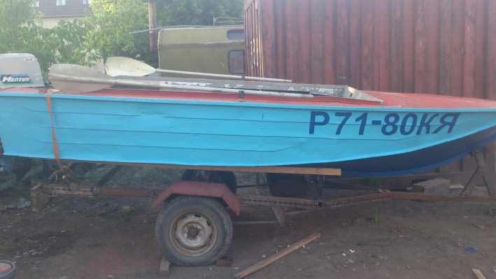

Всем привет! Вчера получил судовой билет!!! Ура!!!
Теперь моя лодка и мотор полностью легальны.
Вот некоторые фото того что получилось.
Скажу сразу - делал все временно, на этот сезон. Капитально буду делать лодку зимой.
