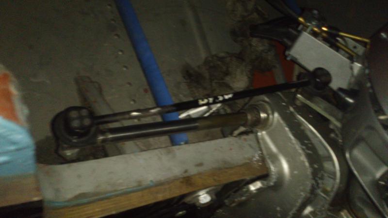

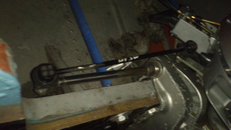

2. Установил дистанцию (рулевое, газ-реверс). На рулевое, вместо "кочерги" встала линка от MAZDA DEMIO. Ее нужно разрезать и развернуть один конец, а по длине как раз. На фото.
