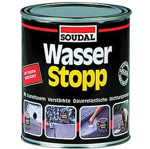

Всем добго времени суток) пристумил к доделочкам своей лодки. Набрал воды и увидел что некоторые клепки подтекают и прав угол. Клепки немного привел в порядок. Сейчас думаю немного промазать герметиком наткнулся на вот такой как на фото кто что скажет???
ilyich
14.12.2010
2 991
384
Южанка-2
Мерк 30 2Т,Yamaha F40BET
Соудал конторка нормальная :yes: Много всякой *правильной химии* делают.. читани методичку по применению и всё будет норм :yes:

Сегодня были промазаны пробные швы боковые, завтра увидим как встал этот "супер" герметик со стекловолокном для кровли))))
