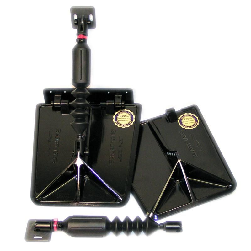

я тоже пожадничал с ценой и купил себе такие вот плиты саморегулирующиеся. они намного дешевле. скоро буду ставить. как опробую - поделюсь очучениями :)
Ок, ждемс! Где брал можно ссылку

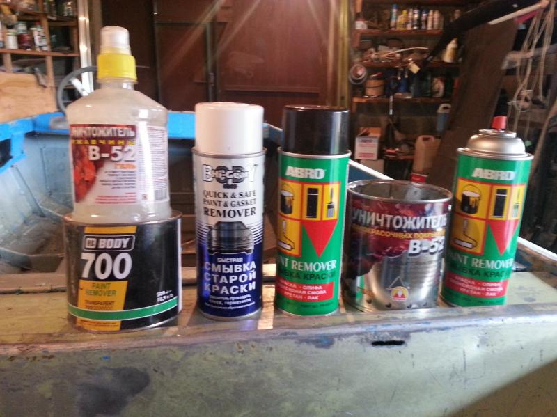

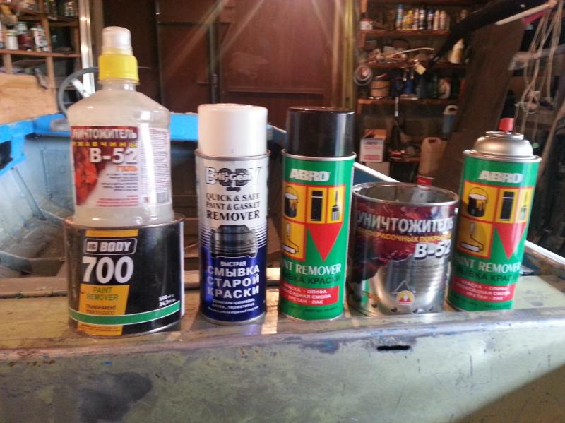

а чем лучше снимать старый грунт с краской? она у меня в родной, а то собираюсь полностью обливать грунтом и краской

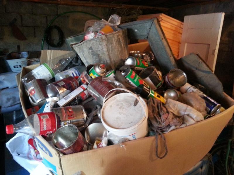

Вот чем я снимал:
А вот столько этого говна ушло на К5М4

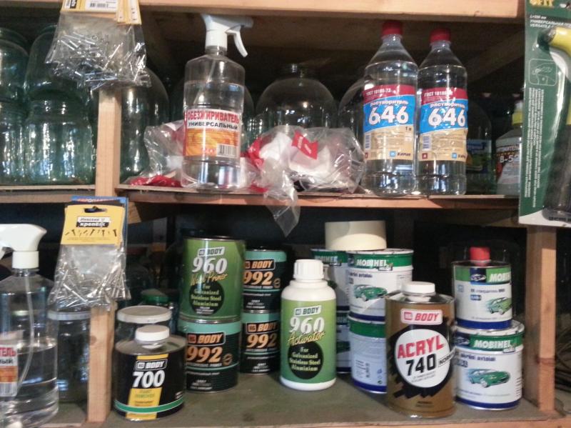

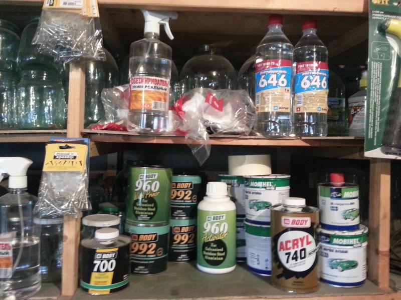

а еще забыл совсем! А какие еще предпочтительно использовать грунты и краски???
Я вот такой набор юного маляра-штукатура использовал
