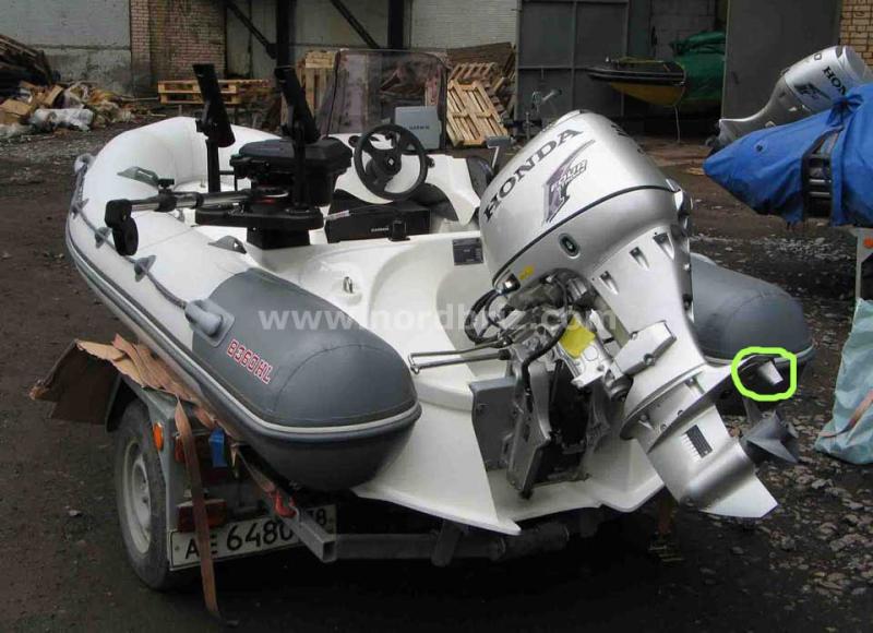

А какой у Вас мотор. У моей Хонды есть вот такой триммер, может им поиграть туда-сюда?
Этот флажок влияет на отклонение от курса, но не на крен.

Согласен что тример на это не влияет

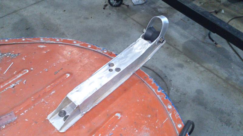

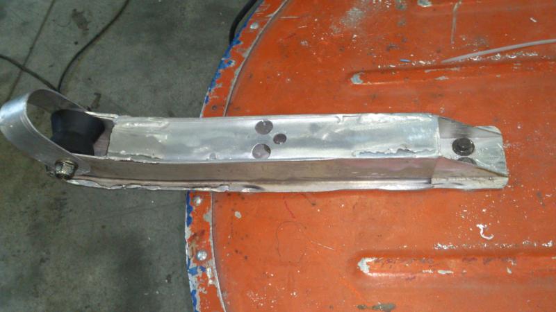

Всем привет.
Запилил роульс носовой. Зацените. Ролик - сайлентблок от ВАЗ-2106 задней тяги. Профиль - усилитель бампера задний от TOYOTA MARK-2 GX100. Достался за 100 руб.

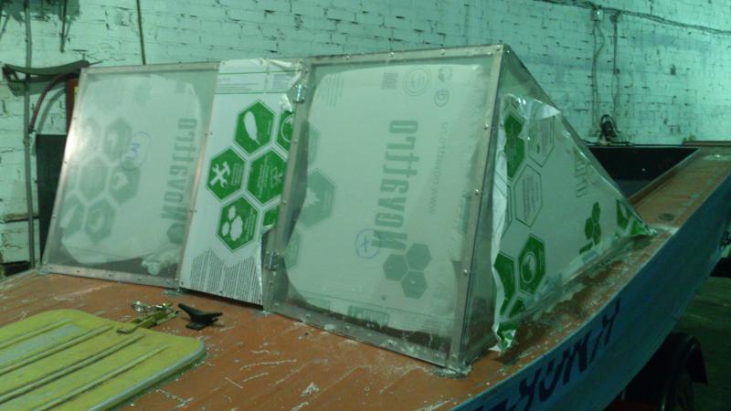

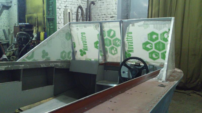

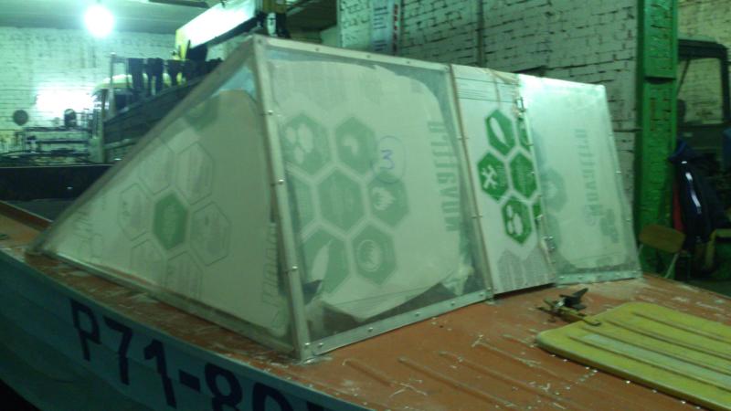

Всем привет!
Вот я и сподобился на стекло для лодочки - монолитный поликарбонат 4мм.
К сезону ГОТОВ!!!
Может в это воскресенье выкатимся на Енисей.
9 555
4 758
Поздравляю "с окончанием" работ,но позволь сделать одно замечание.Некоторые стёкла ты поставил не той стороной.Дело в том что на поликарбонате защита от УФ лучей только с одной стороны.Она нанесена со стороны где рисунок на плёнке.Несколько фрагментов надо развернуть.Могут помутнеть.

Вот об этом как-то не подумал.
Стекла под разворот не пойдут, не пропорциональны.
Что прям совсем помутнеет?

Есть который с защитой с обеих сторон. Почитай на этикетке. Должно быть.

Вот в контору звонил где покупал - сказали что вроде двухсторонний.
9 555
4 758
Коля правильно говорит! На плёнке написано,а продаванам все равно.Ты же деньги уже заплатил! Всё!!! Интерес к тебе пропал.

Это точно!!! Они могут сказать что и трехсторонниий.

Ну дак, там лишь бы втюхать...
