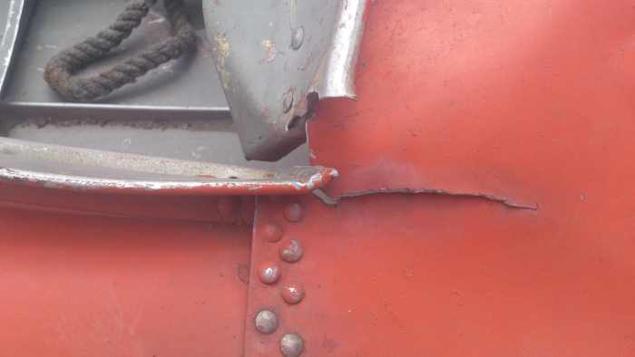

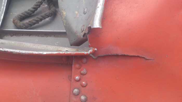

к стате про трещину так же имеются, что то я на них внимания не заострил, может зря?
Подождём. Ещё народ подтянется. может что и скажут.

Подтянется :yes: у меня на лодочке тож такая трещинка есть,, просверлил несколько лет назад.. С учётом того, что лодочке в этом году 35 лет -- на мой век хватит :yes: :hahaha:
Деды деревянные лодочки почащще конопатили, ревизировали , фактически каж сезон.., Думаю, денёк-три перед сезоном в сезоне погоды не испортят , а так-то ревизия перед навигацией никогда на помешает..
Я лично думаю, что это усталостная трещина, ведь именно по этому месту Мы больше всего и топчемся, то ногами, то попами, через сидухи..
Олег.Я же говорил :"Народ подтянется и всё разьяснит" :good: Ильич спасибо.

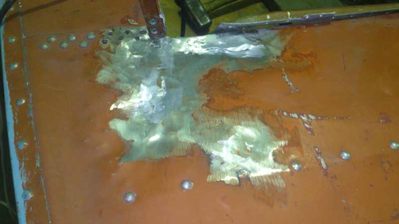

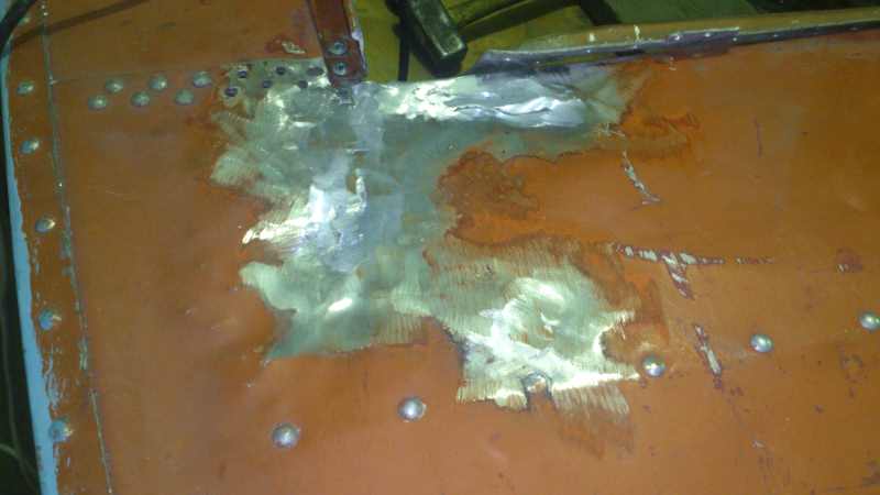

Добрый день у меня тоже такие трещины.лечил сваркой .

Народ.Нашёл у себя на Южанке 2 трещину шпангоута.Чем может грозить.Шпангоут - третий от штатного люка в нос к корме.Засверлил трещину сверлом 3мм (так у нас а Аэрофлоте трещины лечили).Какие мысли....Может ещё чего нибудь?
Это у Южанок-2 болезнь данного шпангоута, на данный шпангоут приходится основная ударная нагрузка от хождения по волне. Сверловкой трещину не остановили, нужно наложить накладку шириной 10-15 см. на шпангоут и расклепать!
914
Alex30RUS сказал(а):
... Сверловкой трещину не остановили, нужно наложить накладку шириной 10-15 см. на шпангоут и расклепать!
Поддержу.. усиление сделать обязательно :yes:
Alex, накладку ставим с одной стороны?Накладку найду, а как часто сверлить и клепать?С каким примерно шагом?

Накладка с одной стороны. Интервал примерно 2 см. Если сильно не торопитесь, на выходные сфоткаю как сделано у меня и выложу здесь.
Да, Alex фото будет очень кстати.Вытяжные заклёпки подойдут для такого ремонта?

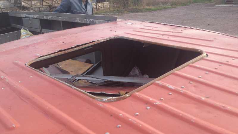

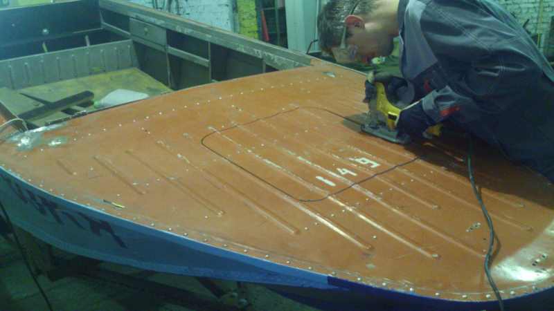

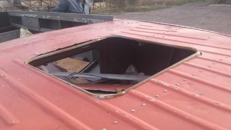

Вчера была предпринята попытка врезать люк в палубу. Встала проблема жесткости палубы, т. к. был вырезал уголок поперечный подпалубного набора. Нужно как-то ее усиливать, ибо ходить по такой палубе никак нельзя. Думаю усилить профильной трубой. Пропустить под палубой от первого поперечного набора, по скулам люка, приклепалься к обрезанному поперечному уголку и выйти в кокпит.
Ну и еще заварил все трещины аргоном. На фото как было и как стало.
Рома,а был ли смысл резать силовой набор палубы?Сидуха от Прога( тема от Просто Андрея)как раз вставала.Обьём там маленький. ИМХО большой люк там ни к чему.

Нету сидухи, есть люк :shock: поэтому будем "вкрячивать" люк...
