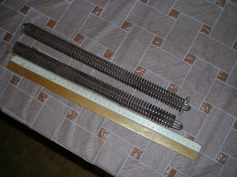

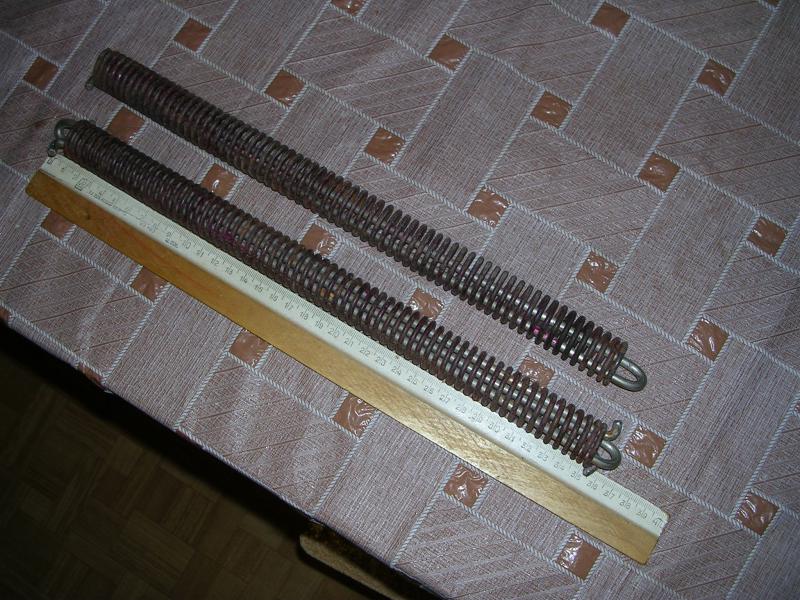

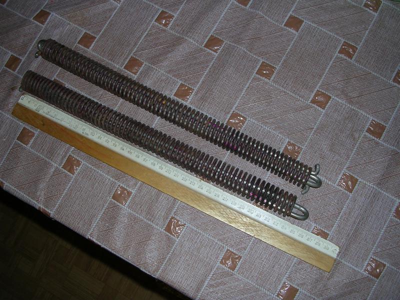

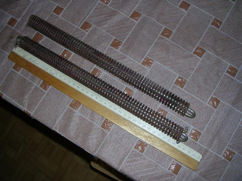

speed, Рома,, ну вот пробую фоты сбросить, на одной второй половины внутренности нету.. Не знаю как подарить на таком расстоянии,, :?
Диаметр проолоки 3 мм диаметр навивки 25 мм

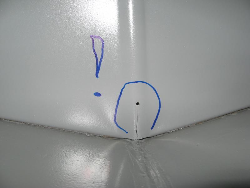

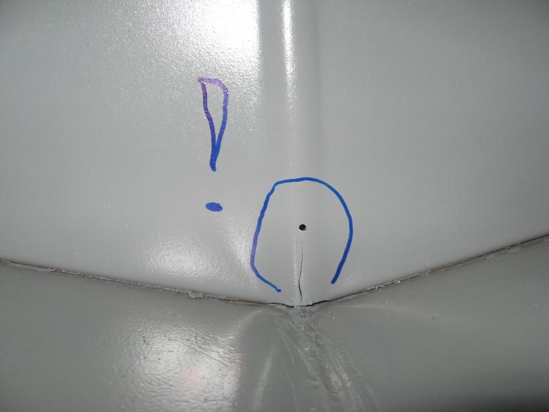

Народ.Нашёл у себя на Южанке 2 трещину шпангоута.Чем может грозить.Шпангоут - третий от штатного люка в нос к корме.Засверлил трещину сверлом 3мм (так у нас а Аэрофлоте трещины лечили).Какие мысли....Может ещё чего нибудь?
Пофлужу в тему:
В К.Б. молодой конструктор:"предлагаю уменьшить толщину и сделать перфорацию по всему периметру",в ответ"Вы что,у нас и так крылья отваливаются".......молодой конструктор:"а вы когда нибудь пробовали отрывать туалетную бумагу по перфорации?"

Лёш, про самолёт вопросов нет мне там всё понятно,а тут лодка.А шутка понравилась. :jokingly:

к стате про трещину так же имеются, что то я на них внимания не заострил, может зря?
