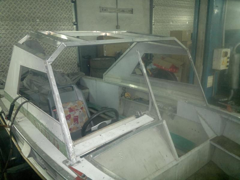

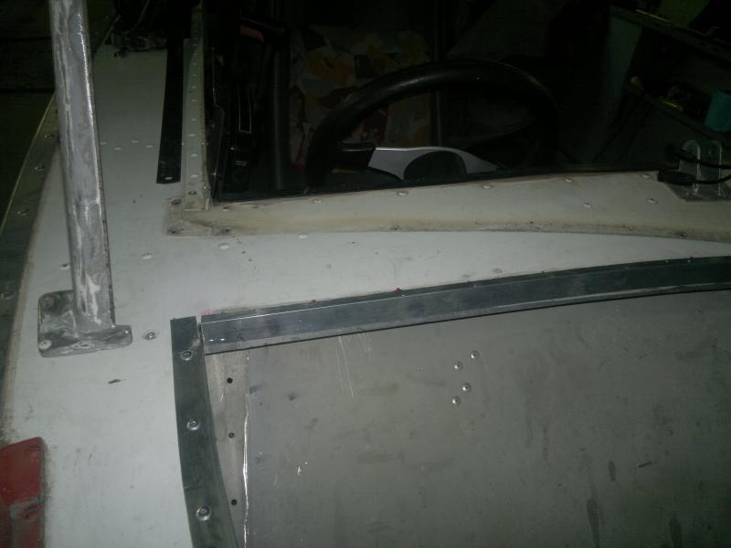

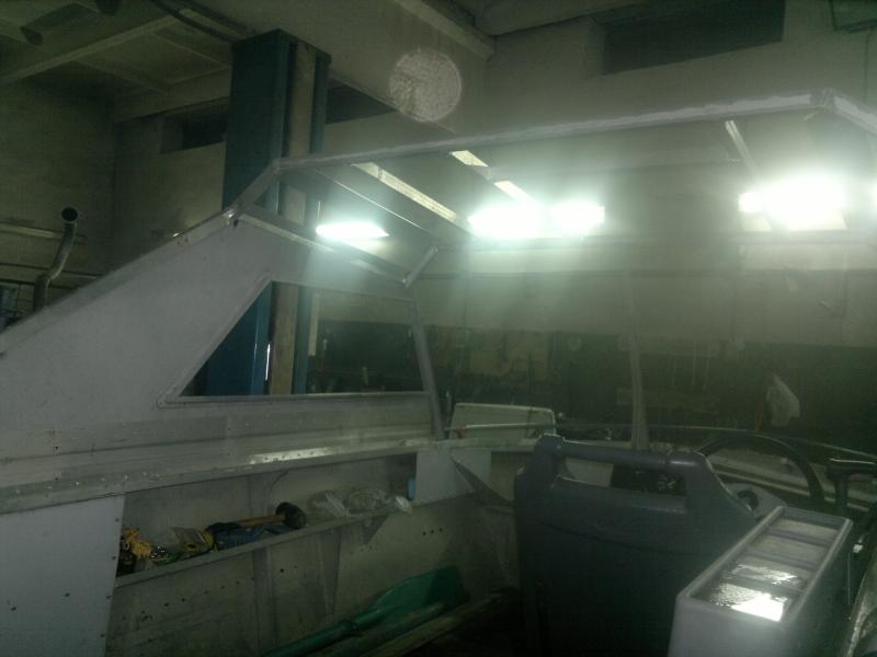

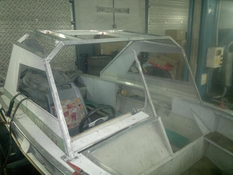

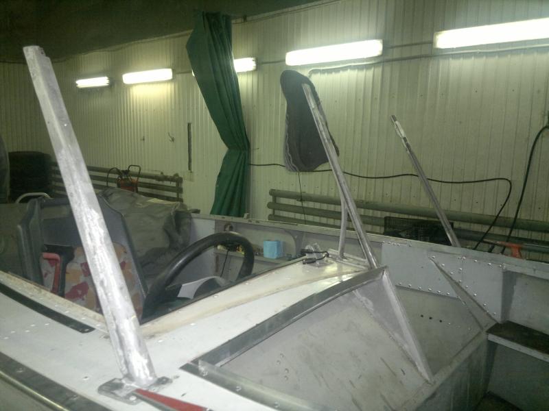

Начали мы все таки рубку расширять и поднимать. Нарастили стойки стекла на 10см. Не ожидал что стойки от прогреса 4 могут быть из разного алюминия. Убрали угол на лобовом стекле, на сколько это можно было сделать, и расставили их пошире.
28 172
2 812
Потопчины резать будешь?
1 362
Нет конечно. Какой смысл? ногу (имею в виду ступню) все равно шире не поставишь, борта не дадут, а простор в плечах мы расширением рубки обеспечим.
1 362

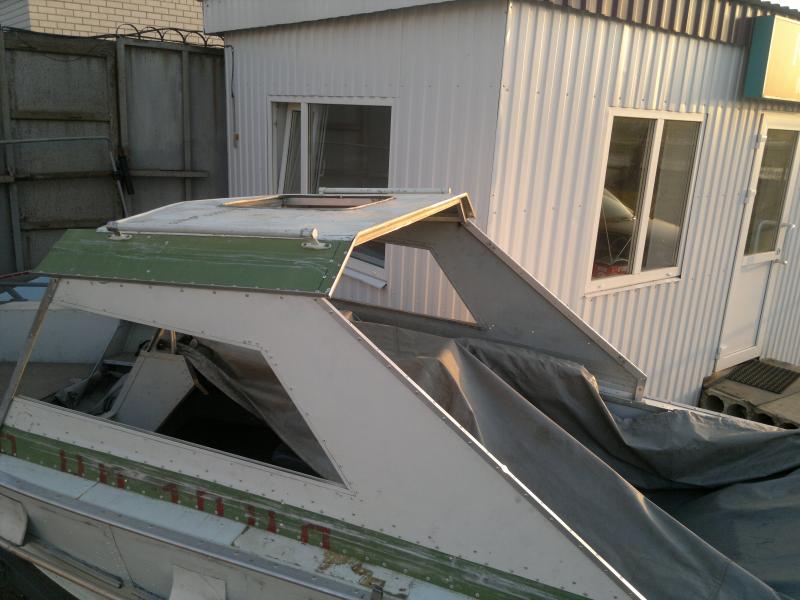

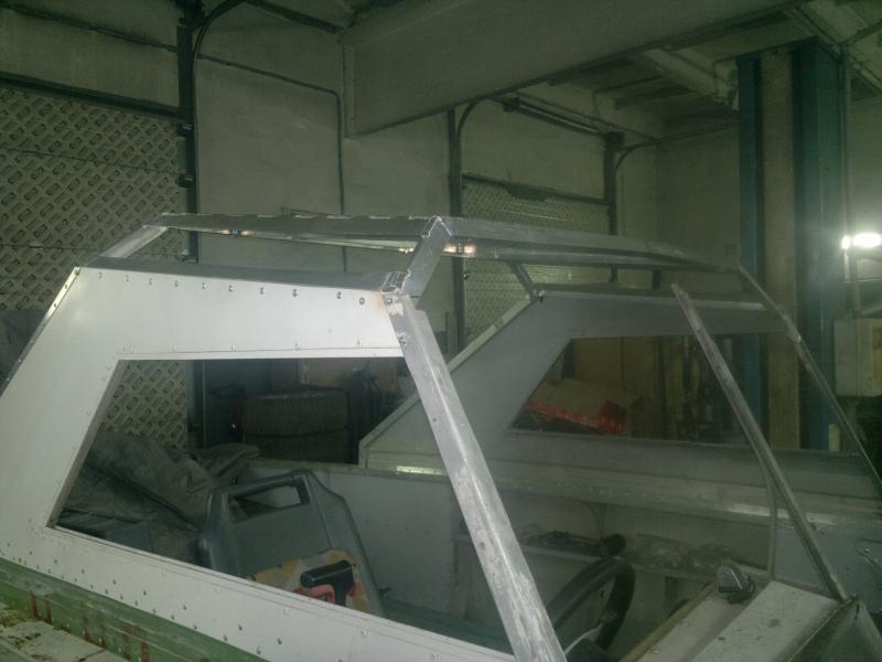

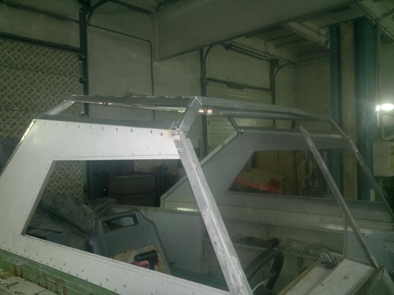

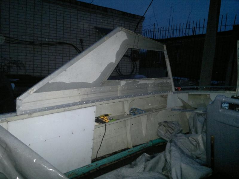

Остатки обрезанного Днепра еще принесут пользу. Полоса с выштамповкой идеально подходит, даже вертикальный изгиб совпадает. Подняли на 10 см, крыша еще будет приподнята сантиметров на 8.
1 362

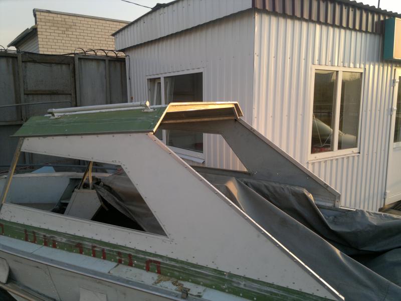

Поварили. Делаем рубку по мотивам рыболовных катеров. Сделать обратный наклон лобовухи не решились, но фаска на верхних боковых краях, почти плоское лобовое стекло, козырек спереди, все согласно выбранного стиля.

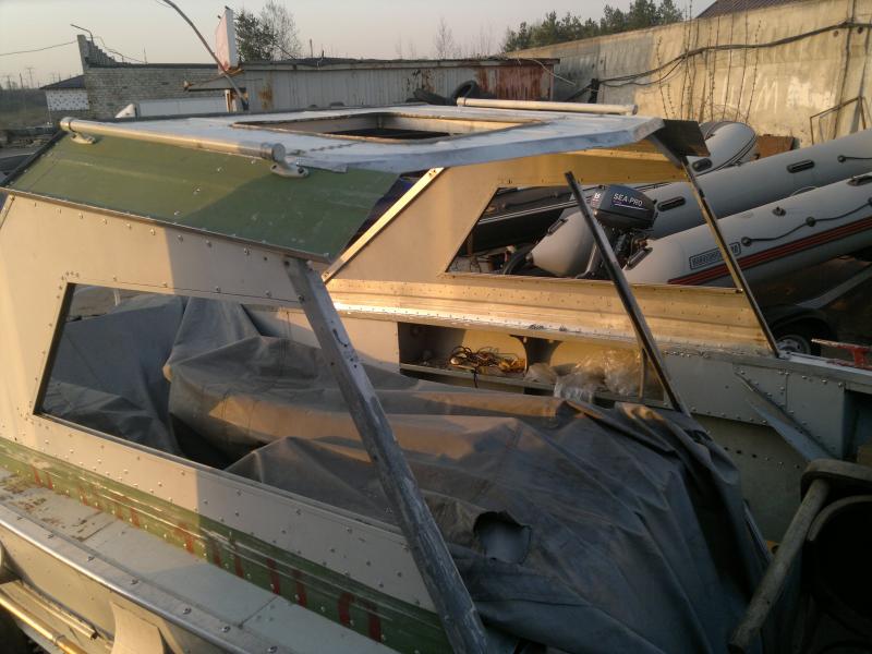

Вот на этом остановились. Сейчас в раздумьях, какой козырек спереди делать.

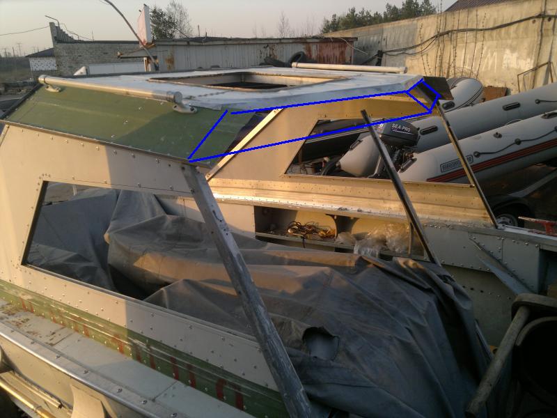

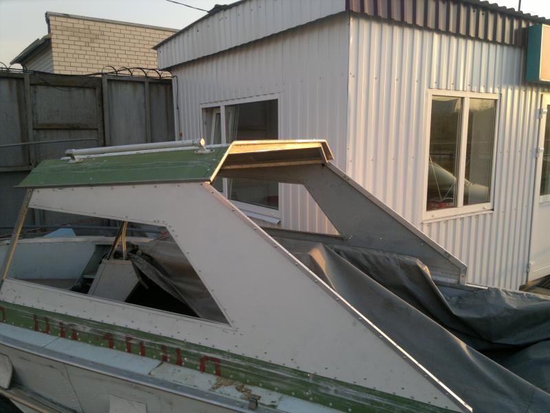

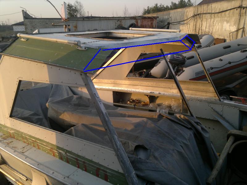

Нет это не то. Козырек, по феншую, должен нависать над стеклом. есть два варианта, ровная крыша выдающаяся вперед и срез с обратным наклоном к лобовому стеклу, или козырек с наклоном вперед, так сказать обтекаемый.
Telenkov сказал(а):
... или козырек с наклоном вперед, так сказать обтекаемый.

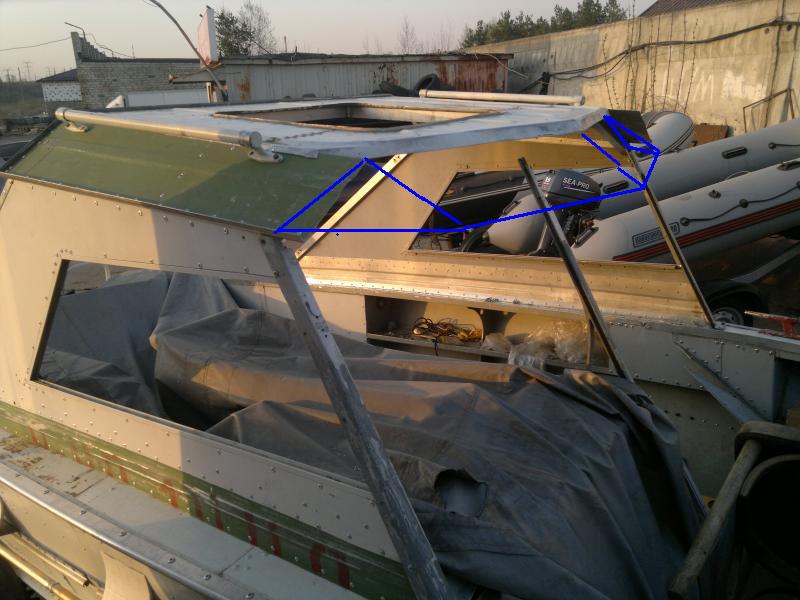

Так а я то что нацарапал?.. вроде ж то и хотел показать :D ...
Ну можно угол более "пологий" сделать :yes:

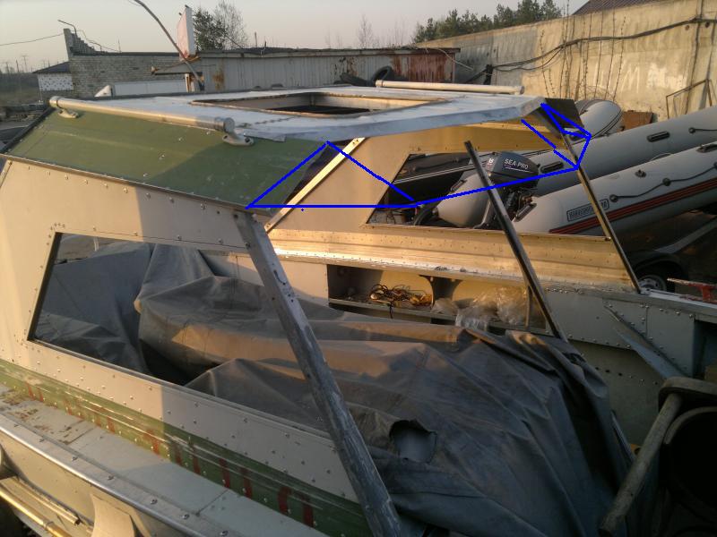

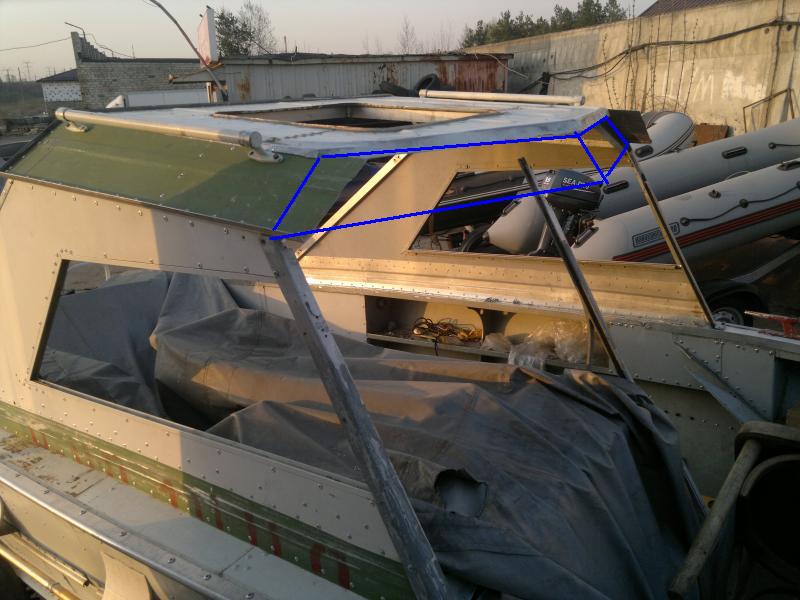

Ну или так:
1 362

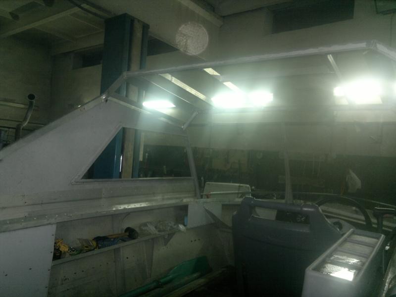

Вот который "или так" рассматриваем.
1 362
Только острия практически нет, мы стойки почти в одну линию поставили.
Ну так стойки пусть стоят как стоЯт, а козырёк "по форме крыши" ;) ...

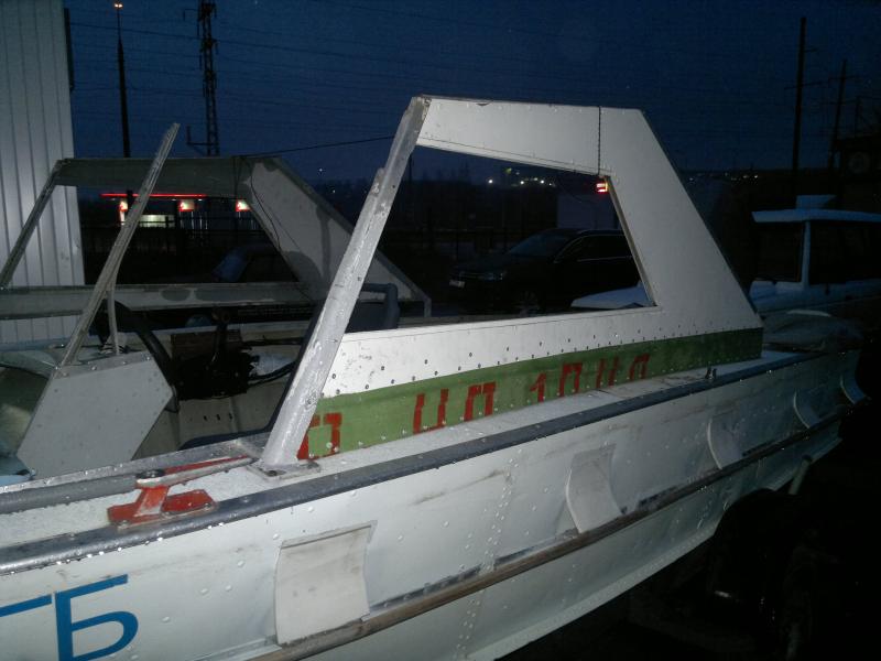

1 362
Нет. Крыша по форме козырька. Да.
1 362

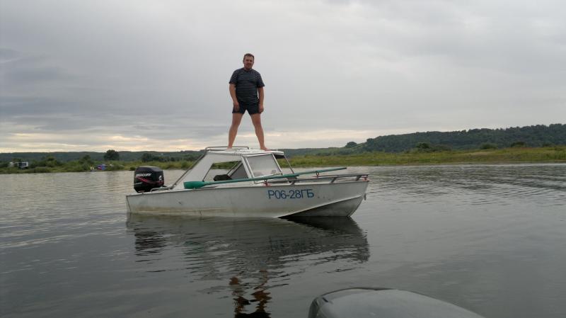

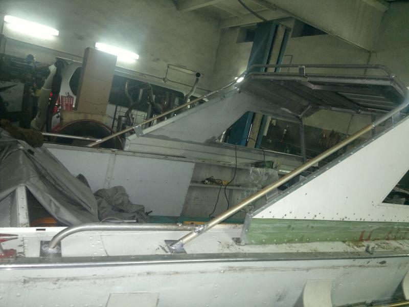

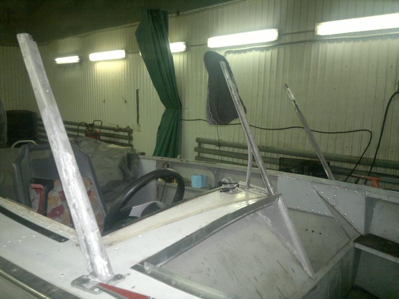

Поручни. Сейчас из алюминия, на старой версии кабины были железные.

Telenkov сказал(а):
..Сейчас в раздумьях, какой козырек спереди делать.
Первое, что приходит в голову :)

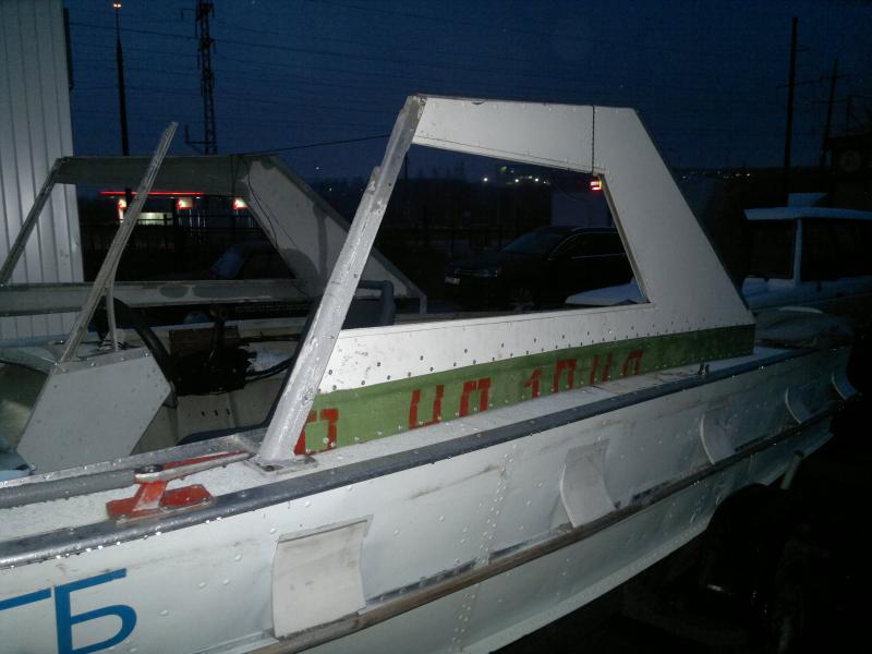

Этот вариант по практичней будет , не к чему частокол перед глазами. Вопрос герметичности и водоотлива сверху над дверью как решил ? От этого и будет зависеть внешний вид козырька , и косынок или других элементов от поперечной раскачки рубки не вижу, сварка на уголках от вибрации треснет. Трубой сверху надо поиграться - получив из неё поперечную жесткую ферму эстетичного вида .
1 362
Там вроде видны приклёпанные водоотводы, такие же и спереди будут. Не видишь косынок потому что их нет и не будет. Уголков там нет, везде профиль толтостенный проваренный полностью. Если ты думаешь что это эксперимент то ошибаешься, это улучшение проверенной конструкции. Вот эксперимент, три года катались, тесно, хотя и эта рубка выше родной на 10 см.
