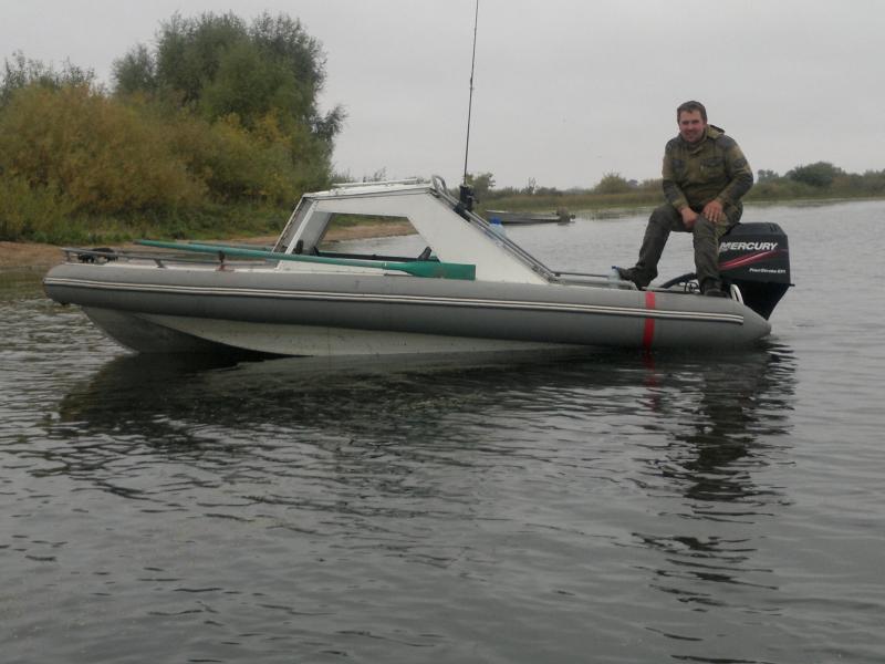

Отлично получилось! Смотрится на пять. Уважаемые, как думаете, если установить такое на Прогресс-2, это решит проблему забрызгиваемости и устранит проблему возможного оверкиля на косой волне?
Думаю да.
Со своим Беркутом почти закончил. Осенью начну делать Прогресс, надо будет поразмушлять на тему баллонов. Очень понравилась форма баллонов как у камрада Теленкова. Попробую с Компасовцами состыковаться на счет баллонов.

Оверкилю противостоЯть будет, а вот забрЫзгиваемость идет от стенЫ брызг из под скУл поднимаемой и заносИмой в кокпит ветром, тут ИМХО помогать будет мало, но с безопасностью(непотоплЯемостью) вопрос будет решен раз и навсегда :good:

В большую волну страшно. Попадали в шторма, (сегодня кстати тоже был неслабый ветер с неслабыми волнами, не было бы баллонов не смогли бы домой вернуться) захлестывало волнами пару раз, почти тонули. Короче безопасность. До сегодняшних волн, все кто считал баллоны баловством, поменяли свое мнение.
Респект и уважуха мастеру. Вживую б увидел и не подумал бы что это прог. :snimau shlyapu:
1 355
Брызг нет и в помине, даже на большой волне (как по заказу в выходные был ветрище и волны) Нырять в волну не хочет не в какую. пробовали резко на скорости заклыдывать, не каких проблем.

Здравствуйте Алексей Я сегодня купил прогресс 4. В не плохом состоянии. И тоже с каютой. Только она разобрана. Как я понял у Вас каюта стандартная? Только вы что то с ней впереди переделали? И еще вопрос: а гимс как смотрит на вырезанный нос и остальные переделки? И задние поплавки вы приварили???
1 355
Поплавки мы сварили и приклепали, помогло но не очень сильно, баллоны помогли реально. На видео видно как брат на ходу на борт встает, и прогрес почти не кренится, (до сих пор не могу понять почему так происходит баллоны воды вроде не касаются).Каюта не стандартная, она выше на 10 см, крыша с наклоном в перед, родными остались рамки стекол (боковые надо делать выше) Баллоны у нас документально оформлены, а все остальное (короче наш ГИМС-наши друзья, даже помогаем им если просят) но все равно тех осмотр не ставят, побаиваются, говорят ходите так кому вы сдались.

Мотор 60 сил, в профиле видно. Сейчас кататься, зимой делать. Не долго осталось.
Посмотрел видео,на ходу лодка упирается концевиками баллонов в волну или брызги от хода .
или у прога под 60 кобылками уже аэродинамика начинает работать как на экраноплане :hahaha: :hahaha: :hahaha:

Да Прог-4 без баллонов так же будет, просто с ними - это РИБ. Алексей - молодец, без базара.

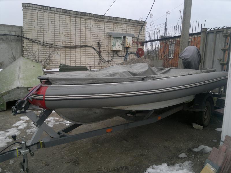

Алексей, добрый день! Если не секрет, подскажите пожалуйста, диаметр баллонов и расстояние между ликпазами.Хочу попытаться замутить что-то подобное.

Лик трос - это обычный трос в ПВХ ткани. Ликпаз в инете не нашел, подсказали где искать производители лодок, в Нижнем теперь я знаю где. Баллон переменный, сзади 35, впереди 25. Расстояние между ликпазами примерно такое же, но если будет меньше или больше это не критично.

Не РИБ у вас замечательный получился, - правда надо для тех кто не в теме понимать - мотор надо хотя бы 50 а лучше больше. Ну и у меня например в гараж скорее всего не войдёт , а переваривать гараж из 5 мм стали - сегодня - ну совсем не бюджетно, решение классное - но и финансовые затраты тоже не маленькие.

Лик паз приклепали полностью, нижний с промежутками делали специально, во первых его хватало и пришлось натягивать (продают только по 6 м и дорого) и гнуть по бортам сразу в 3х плоскостях длинную палку очень тяжело. После праздников заказываем баллоны, обещали сделать за 3 дня, не уложатся конечно, думаю к следующим выходным будет готово, пока швы замажем герметиком и нижний ликпаз покрасим.
Здравствуйте Алексей. Очень понравилась Ваша лодка. Хочу установить баллоны на прогресс-2. Где сделать баллоны я нашел, а вот с лик пазом не совсем понятно. С нижнем пазом вроде всё ясно, а вот верхний паз у вас крепится на верхнюю палубу с поворотом и на фото не видно, что он частями. Подскажите пожалуйста как вы его гнули.
1 355
Верхний ликпаз цельный. Начинали клепать с носа, приклепали первых две заклепки ( клепали в старые дырки, всегда так стараемся делать) потом смотрим где надо изогнуть мажем мылом, греем маленькой горелкой (строительным феном долго) и гнем по месту, сразу клепая то место где плотно прилегло, и так до конца.

1 355
Баллоны встали 20 т.р. Баллоны за 40т.р. это развод торгашей. такой же развод как транспортировочный тент за 8 т.р. Стойки нужны от прогреса 4 , чтоб наростить свои.
