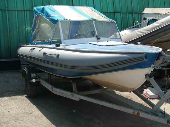

Стоп, стоп, стоп... т.е. ты хочешь на Прога не пару боковых баллонов, а "подкову"?... хм... прикольный вариант :? , "нырять" он тогда ни при каких условиях не должен :)
1 354
Полноценную подкову.

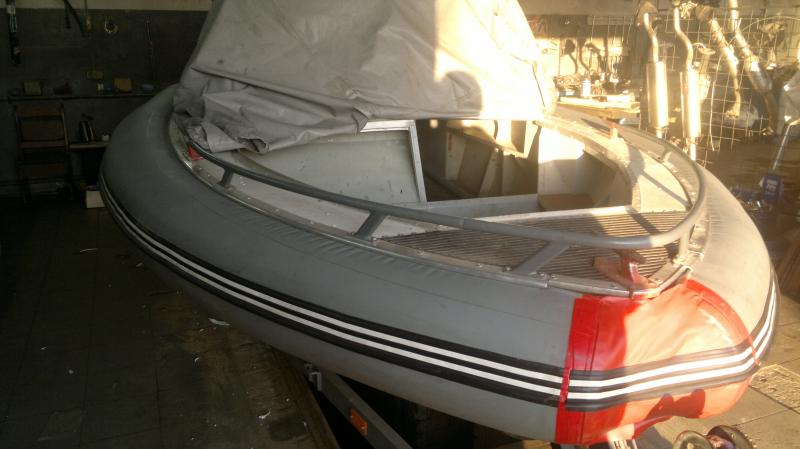

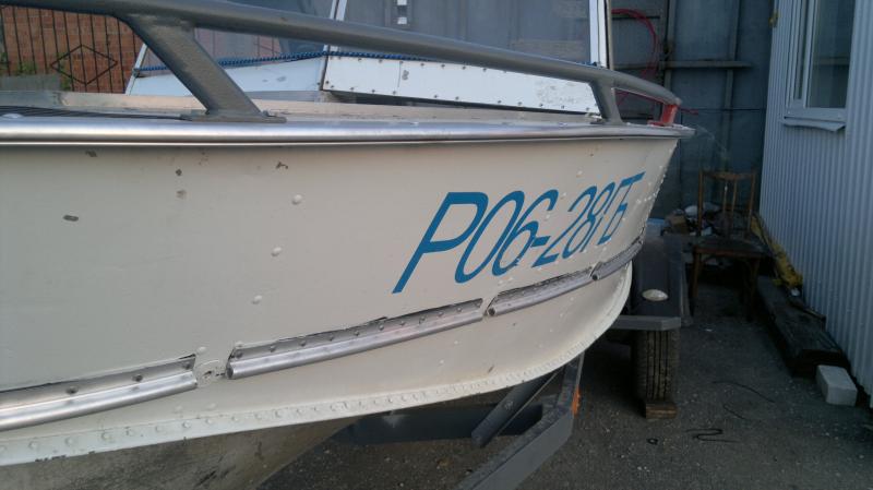

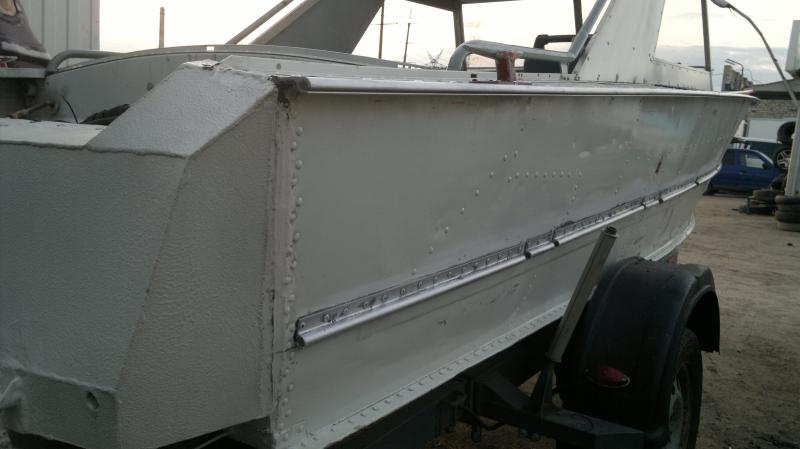

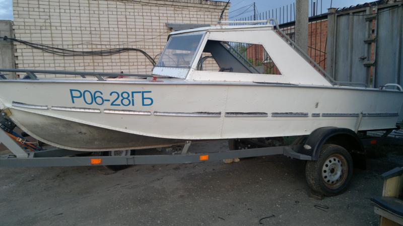

Лик паз приклепали полностью, нижний с промежутками делали специально, во первых его хватало и пришлось натягивать (продают только по 6 м и дорого) и гнуть по бортам сразу в 3х плоскостях длинную палку очень тяжело. После праздников заказываем баллоны, обещали сделать за 3 дня, не уложатся конечно, думаю к следующим выходным будет готово, пока швы замажем герметиком и нижний ликпаз покрасим.
912
Осталось совсем чуть чуть :)
1 354

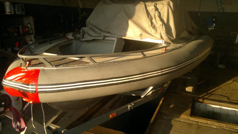

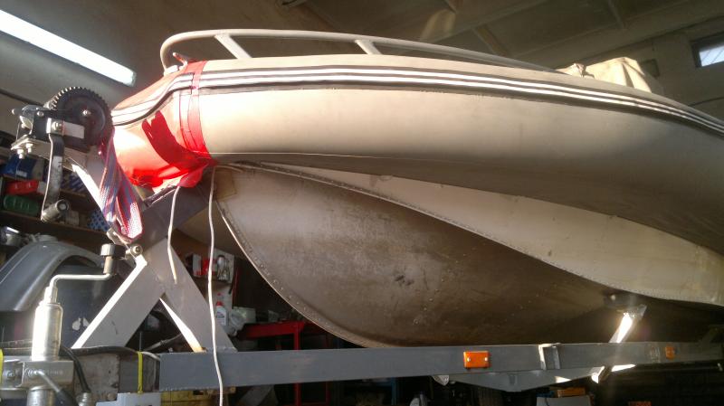

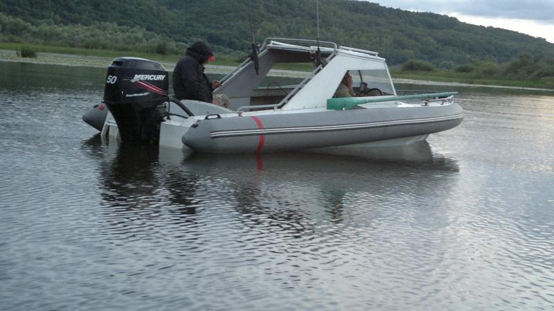

Баллоны наконец доделали. Не стандартные вещи лучше заказывать зимой, мастерам скучно поэтому согласны что нибудь по изобретать. Сейчас много простой хорошо оплачиваемой работы, все самодельщики со своими выкрутасами на второй план. Рубка на прогресе с навешенными баллонами выглядит как кабина у гусеничного трактора, надо срочно расширять. Баллоны пока сняты, как повесим сфоткаю.
1 354

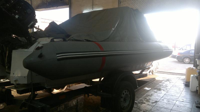

Получилось слишком широко. Завтра испытаем. Пожалели что отказались от полноценного "U", заменили его декоративной накладкой. Сейчас сделаем работу над ошибками, а в зиму переделаем. В этом году только рубку увеличим в ширину и высоту.

Лёха! Уважаю чужой труд.Интересно выглядит.Практично и комфортно,наверно будет.НО ! Я наверно что то пропустил.Если не трудно повторись.Зачем! Зачем ты всё это замутил?!Без обид! Просто интересно...

Не плохо получилось. Перевернуться на такой лодке будет просто не возможно....

В большую волну страшно. Попадали в шторма, (сегодня кстати тоже был неслабый ветер с неслабыми волнами, не было бы баллонов не смогли бы домой вернуться) захлестывало волнами пару раз, почти тонули. Короче безопасность. До сегодняшних волн, все кто считал баллоны баловством, поменяли свое мнение.

Идти стал очень стабильно, крены отсутствуют напроч, перестал реагировать на неправильную развесовку по бортам (правда мы не поняли почему это получается, баллоны на ходу воды не касаются, на брызги что ли опираются, а может на воздух?)
1 354
Как маленькая лодочка ПВХ. Сейчас мы нашли дешевле. Весь гиморой их к лодке подогнать, чтоб без морщин. После сезона нос будем переделывать, поднимим его немного, а то как то грусно выглядит не по рибному.
