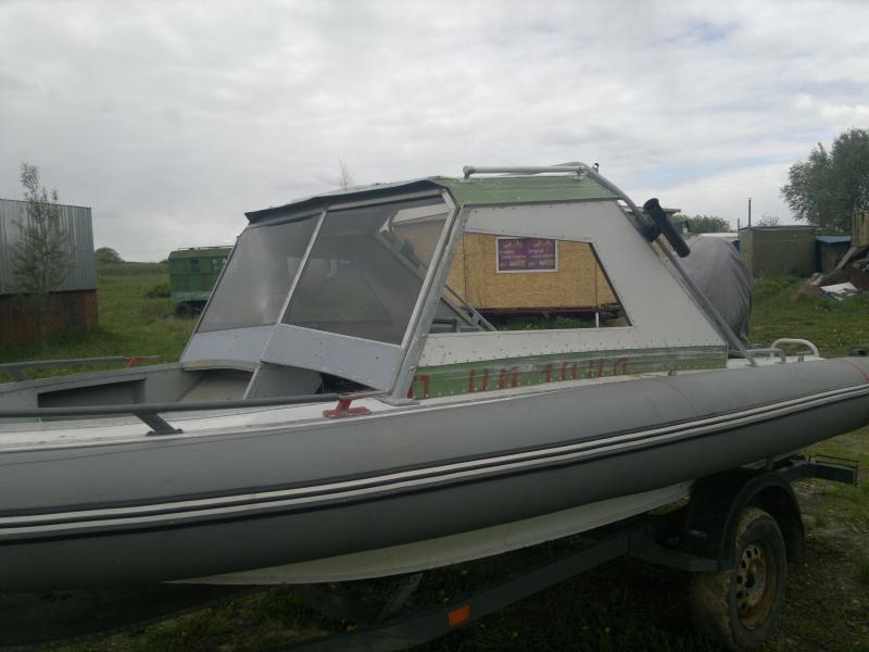

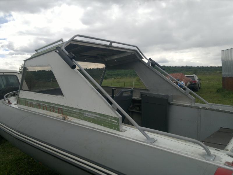

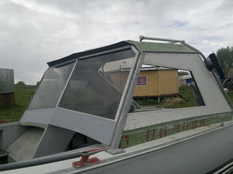

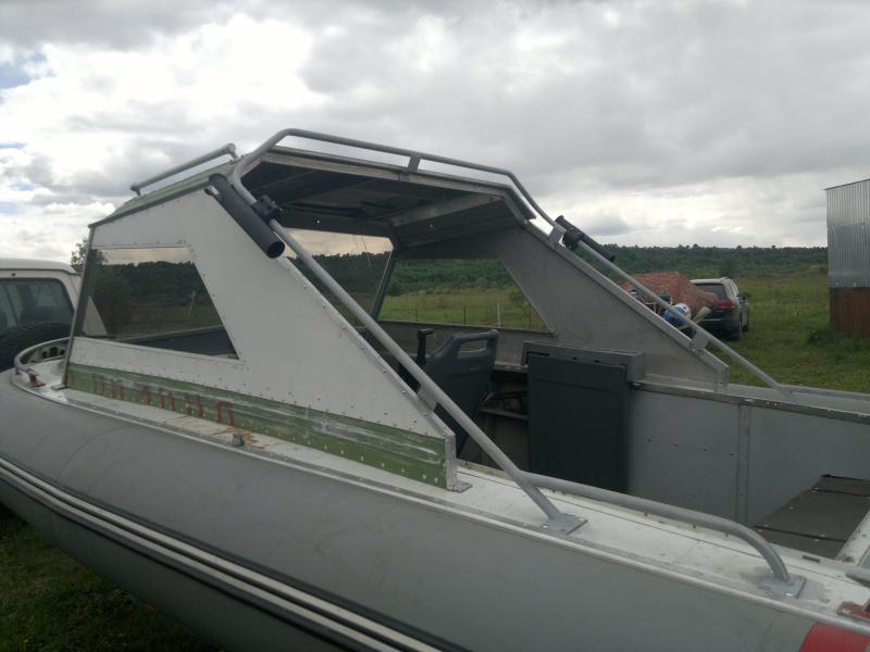

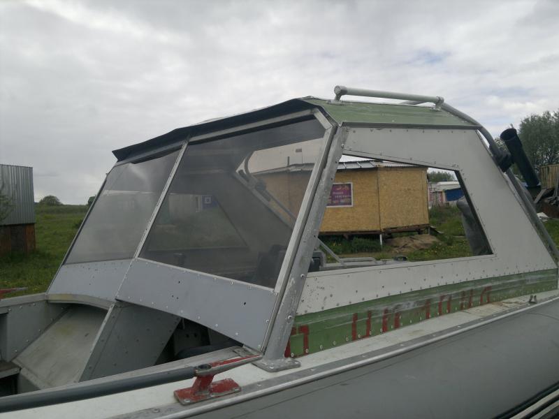

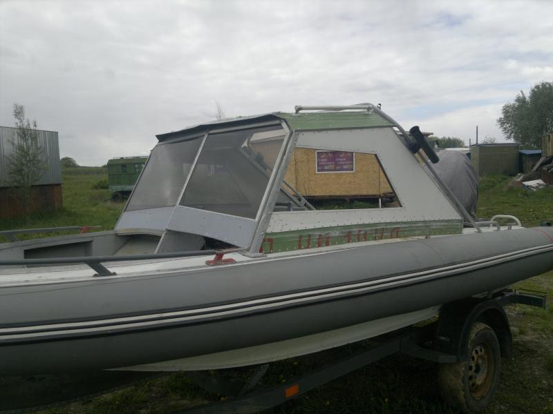

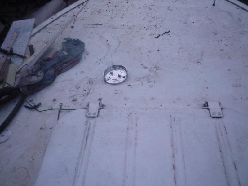

Козырек сделали маленький, большой не ложится. Брат настоял на большой двери, я был против. Надо еще сделать внизу дверку, я склоняюсь к шторке из пвх.
Теленков
22.05.2017
2 163
1 102
Арзамас
Стало на много удобней и просторней, и выглядеть стала гармоничней, а то с баллонами она терялась. Даже с заде стало уютней, не дует.
912
Мне нравится как вышло, действительно гармоничнее.. даже скорее стремительнее :good:

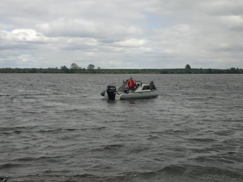

Брат посмотрел как идет на лыже РИБ, теперь так же хочет. Но это будет, если будет, в следующем году. А пока то что сделали доделать и покрасить.

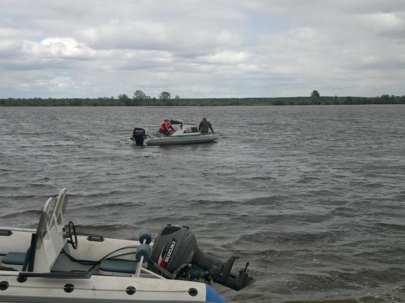

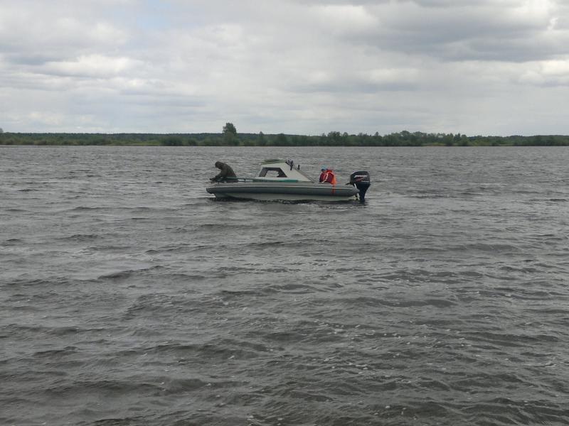

Ни хрена ничего на Прогресе мы не доделали, даже то что сделано не покрасили. Так покатались.
