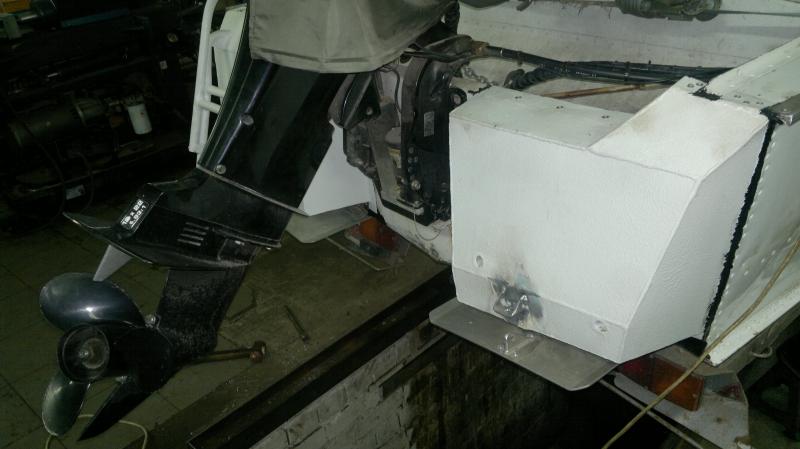

Кринолины, кринолины... эх, какие же они ужасные... :( а вообще, кому что надо :) Предполагаю одно, Прогресс-4 они точно не надо..., но разве его кто спрашивает... :)
912
Тихон сказал(а):
Telenkov сказал(а):

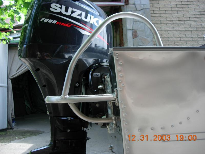

Волны били и в бок и в жопу, с таким мотором и с людьми на хвосте, плюс баки, корма очень сильно погружается.
... Вот пару фоток,человек делал. Где-то на мотолодке темы есть..

Ну,на вкус и цвет,как говориться... Мне они в этом варианте симпатичны,и даже очень. Плюсом доп.плавучесть получаем.
А с тяжелым мотором это не лишнее.
1 354

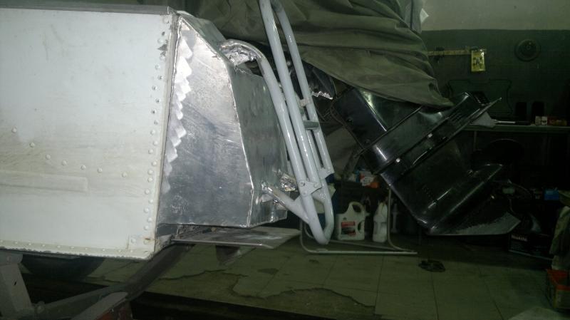

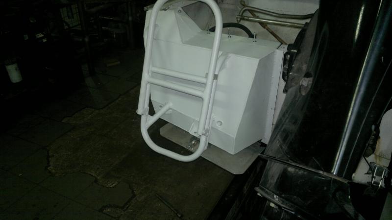

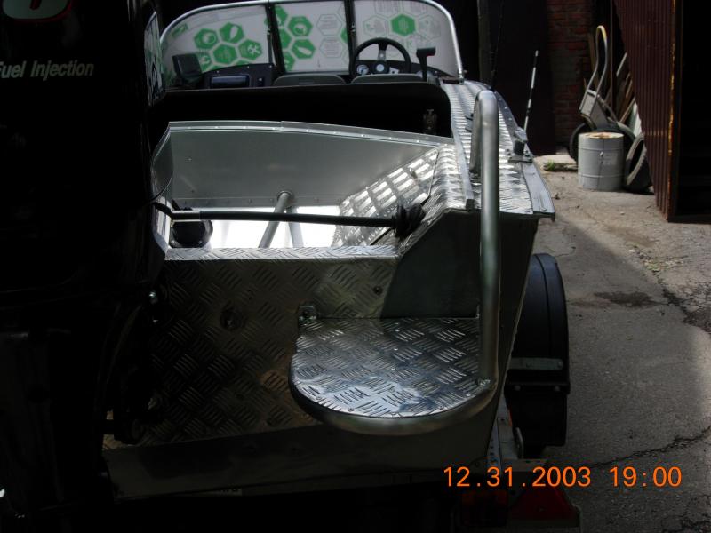

Нет через нос не успели, волна была к берегу, отошли не далеко и без скорости, испугались развернулись ну и все. С баками мы по скромничали, не хотелось сильно уродовать, литров по 20-25 они получились. Думаю хоть немного но жопу приподнимут.

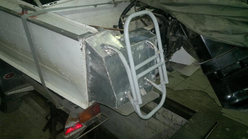

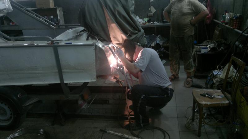

Сейчас аргон, в смысле сварка, стоит дешевле некуда, тем более для тонкого листа, чем слабей тем дешевле. Зачем к кому то обращаться, купи и вари. Можно в кемпи алюм проволку зарядить и баллон с аргоном подключить, я пробовал варит.

Я тоже думал все так просто. Купил, а варить не получается. Пока пробовал проволокой 4043, никак АМГ/АМЦ/АД не варит. В мыслях 5356. Аппарат AuroraPro 175. :unknown:
1 354
Начать без советов настоящего аргонщика с опытом не получится, даже если ты варишь всю жизнь. У меня друг всю жизнь аргонщик. Знакомые сварщики долго трахались с лодкой, хотя типа аргоном варить умеют. Посмотрел на мучения, позвал Леху, он показал как правильно настраивать и варить, и со словами "ах вот как надо" у них стало получаться. Сварка у них очень дешёвая, обьяснения заняли 20 минут.

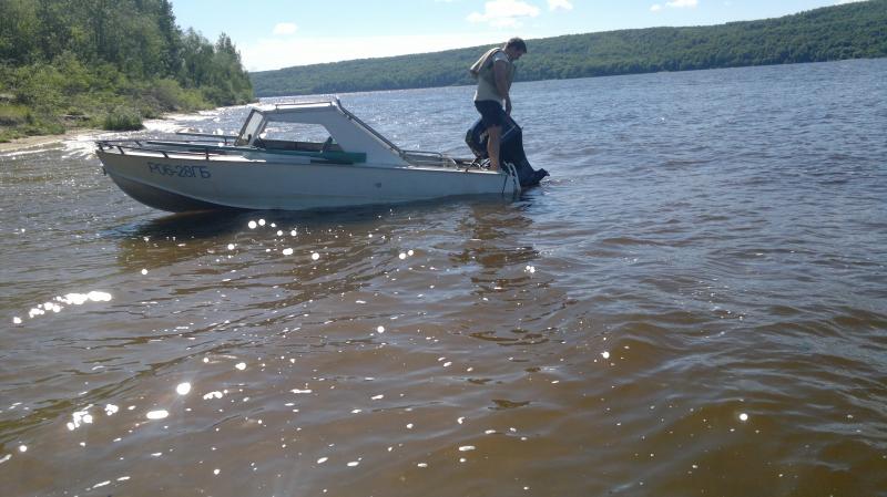

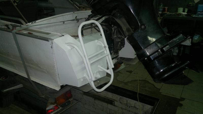

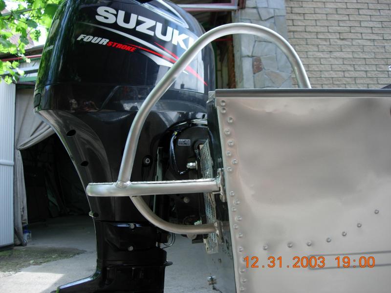

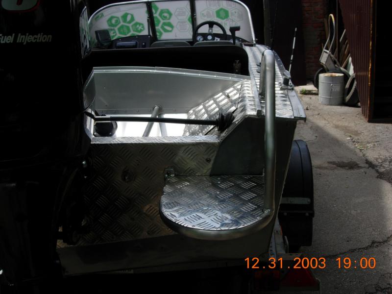

Вспомнили что до открытия сезона пару дней, и надо лодку срочно доделывать. Осталось покрасить.
1 354
Все поплавки доделали, завтра открываем сезон.
1 354
Испытали поплавки в прошедшие выходные, работают. От них требовалось увеличить плавучесть в статике из за тяжелого мотора, с ними корма поднялась сантиметров на 10. Теперь рицес сухой даже если с заде сидят 2 по 100.

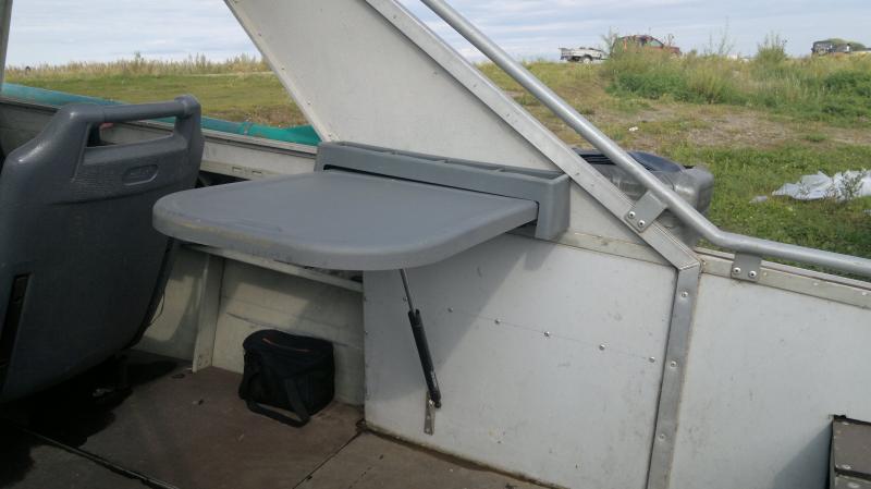

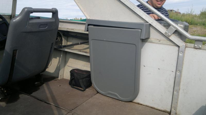

Столик приделали.
1 354
Испытание столика

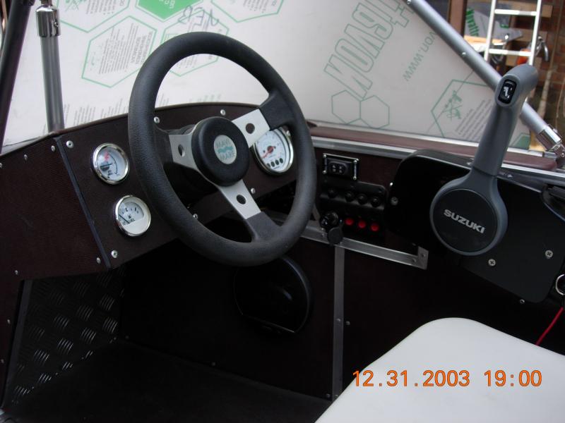

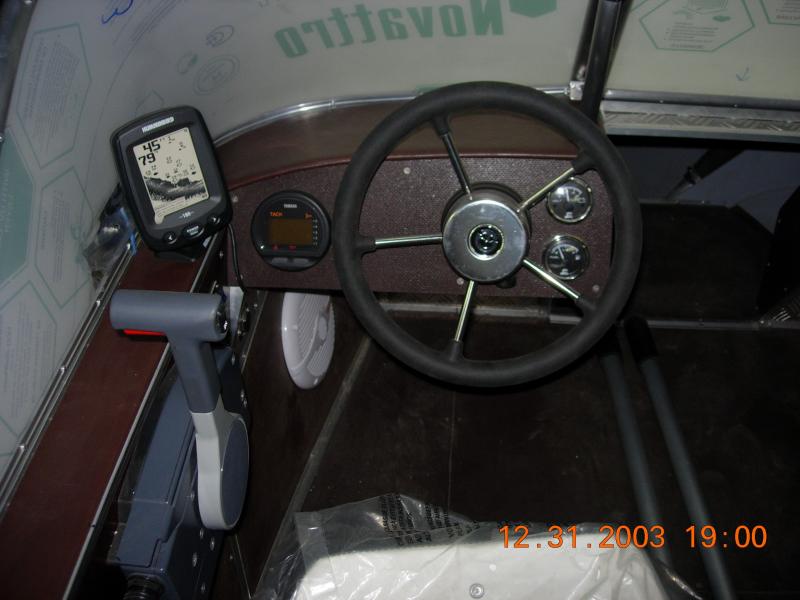

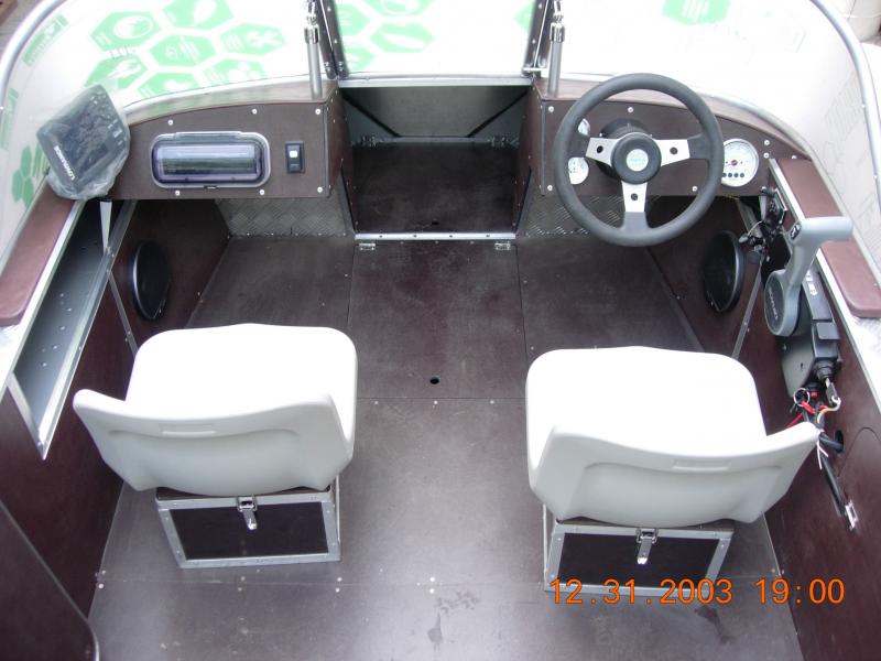

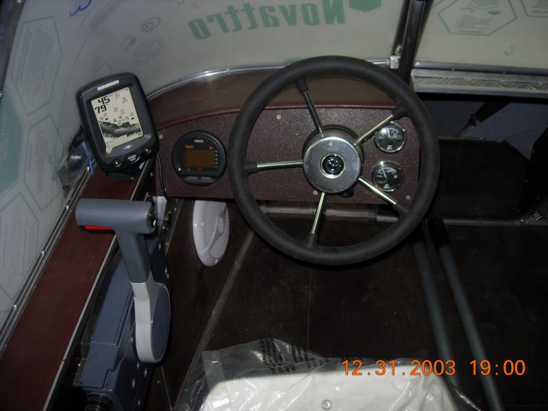

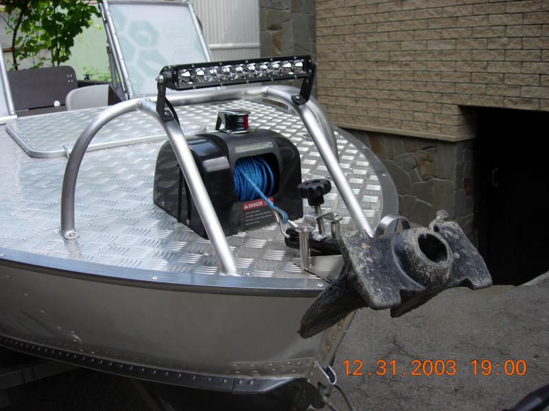

:) Освежу тему,а то все на воде а зима для творчества не за горами! Вот пара вариантов для оборудования рабочего места.Вид штурвал с леваШтурвал с праваИ ещё кое чтоНу и результат тестового заезда! :pardon:
1 354
А где идеи для тюнинга прогреса?
9 555
4 758
:D Не надо буквально понимать название темы. И флюгер вместо клотикого фонаря считать за ноу хау.Просто на форуме много новичков и эта фото сессия для них. :pardon:

1 354

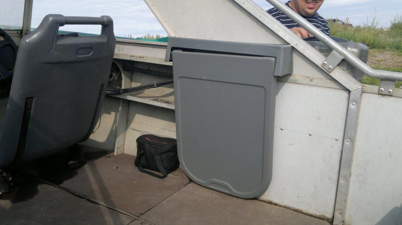

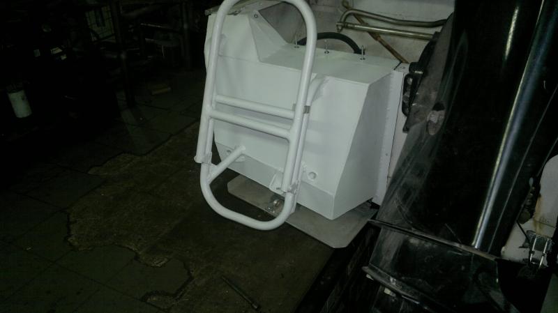

С регистрацией все решается просто, если ты дружишься с фирмой которая изготавливает катера на заказ, и у них есть сертификат. Мы делаем только то что на пользу идет, не какой лишней фанеры и алюминия с пупырышками, зачем лишний бесполезный вес. В эту зиму решили борта наростить, во первых подныривает во вторых большая волна низкую корму накрывает. В пользу безопасности и баки сзади сделали, тонуть не хочется. И будку хотим расширить и выше сделать. Будка, если кто не заметил, уже самодельная, она выше на 20 см. решили что поскромничали, будет еще выше и на всю ширину.

Вот так должен стартовать прогрес с плитами. Поджатием мотора и клиньями такого не добиться.
