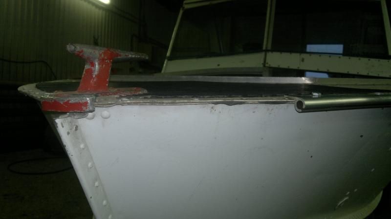

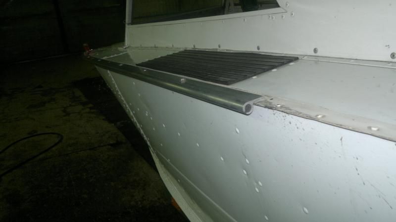

В общем начали из прога риб делать, думаю к открытию успеем. Пока приклепали вместо привального бруса ликпаз. Баллоны будут сьемные. В самом носу будет 25 см привальника, делать сразу ликпаз нельзя, баллоны не всавишь.

ИЗВИНЯЮСЬ !!!! А зачем.....Хотя профиль классс я тоже такой хочу!!!!
