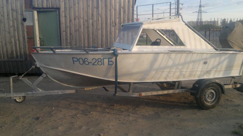

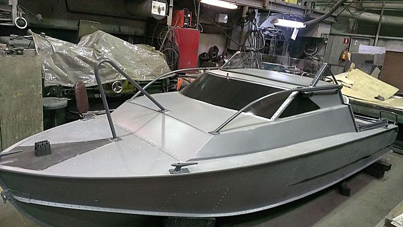

:) Вот ещё несколько вариантов :pardon:

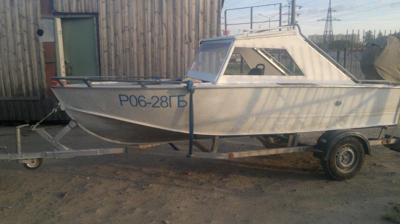

Увы, на мой взгляд, это всё тот же Прогресс-4, а такой "кастомайзинг" был известен ещё в далёкие, для меня 70-е! Завтра на причале сфоткаю такой же Прогресс, но с "ретро" надстройкой!

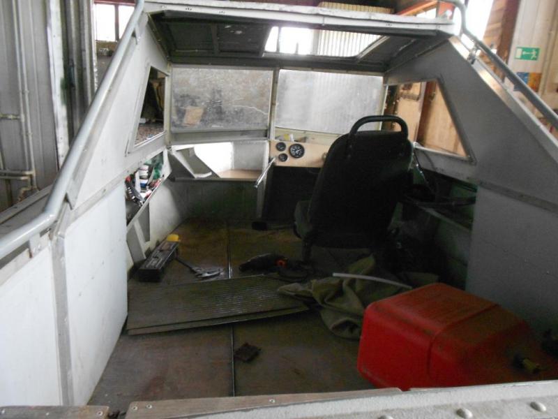

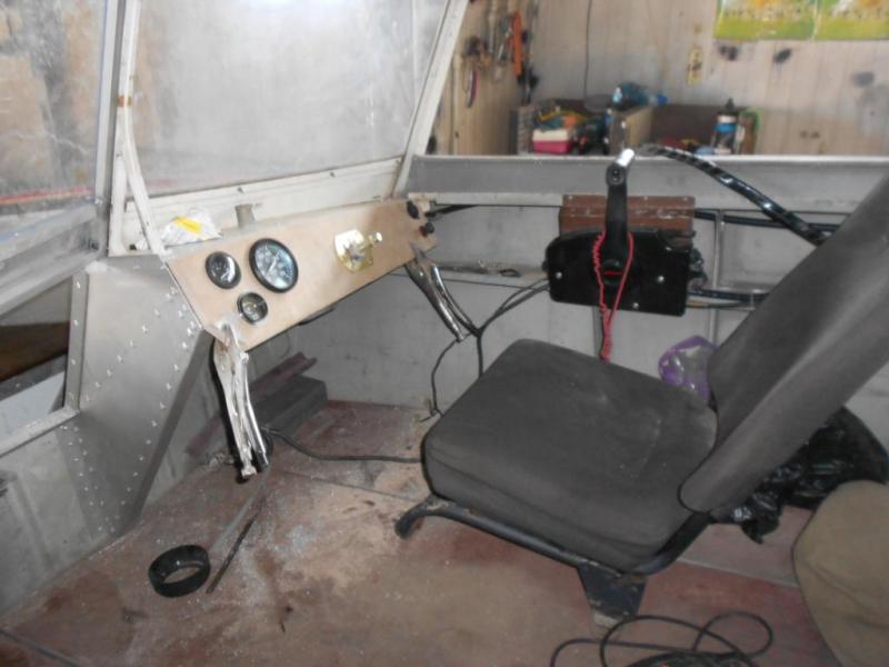

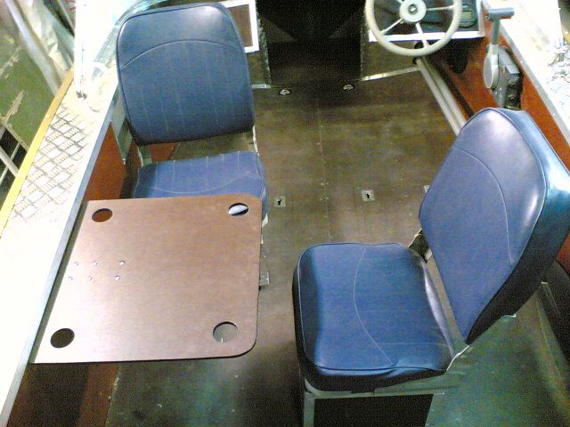

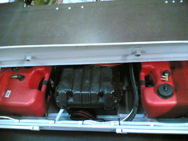

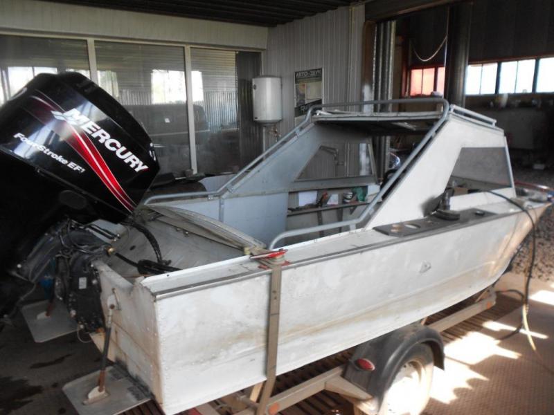

наш скромный, ни чего лишнего, только функционал
1 354

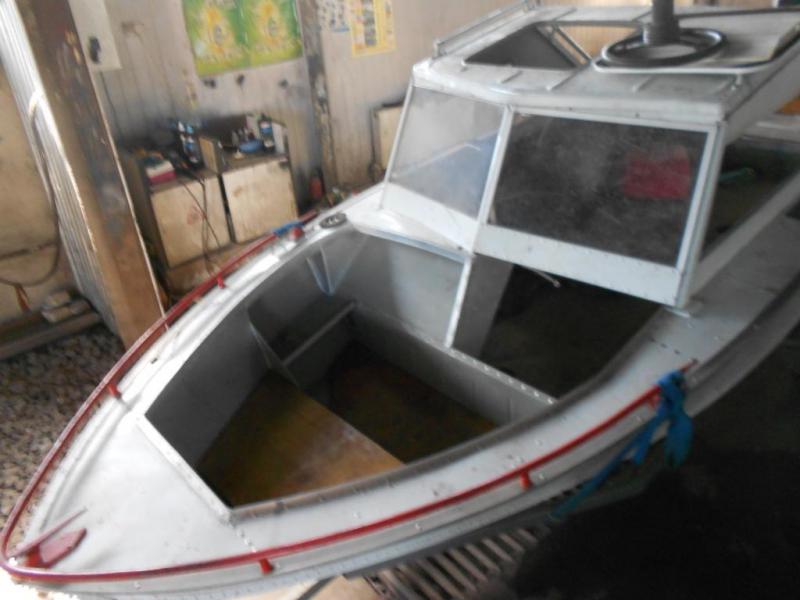

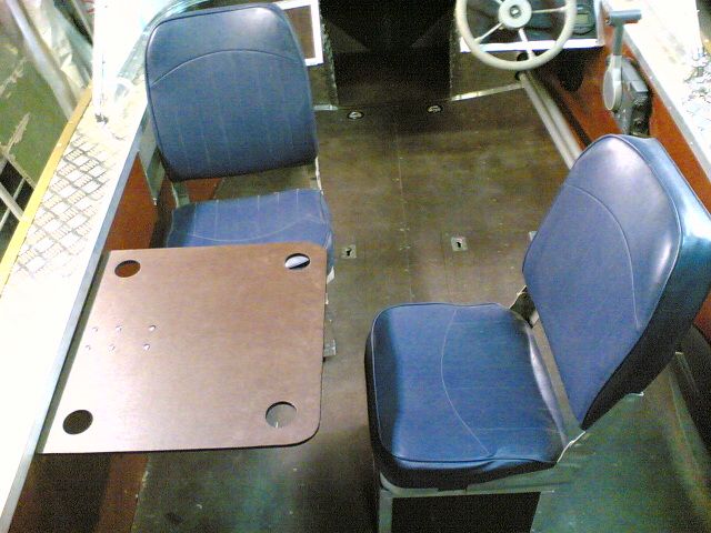

еще немного фото, лодка в постоянном процессе, сидушка сейчас другая

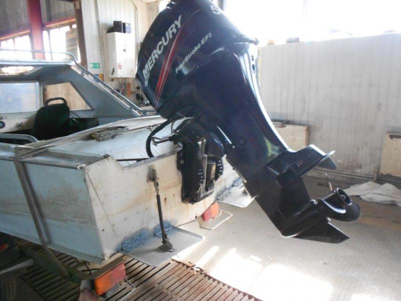

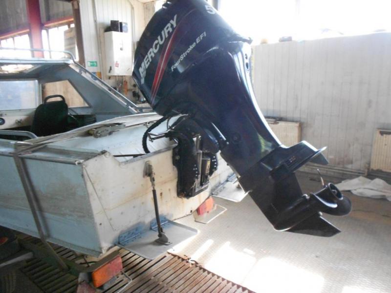

На втором фото, "транцевые плиты" для 50л.с. это обязательное условие для Прогресса-4???

Нет, можно клин между мотором и транецем поставить.

Т.е. транец надо делать уже с учётом "клина" ???
1 354
не пойму какой клин, зачем клин. колпак 50ка потому что 60 на прогрес нельзя. мерик60 мотор тяжелый с ним дельфинирует и на глис выходит хуже (свеча). а с плитами не свечи не дильфина. в идеале даже крен на ходу можно регулировать. а еще побочный эффект, когда с таблетки свалишься очень удобно в лодку залазить

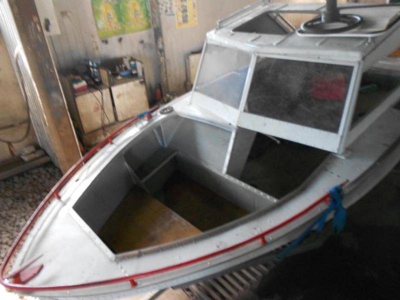

Ну, если этот хардтоп выкинуть, то может даже будет ничего так лодка. :?

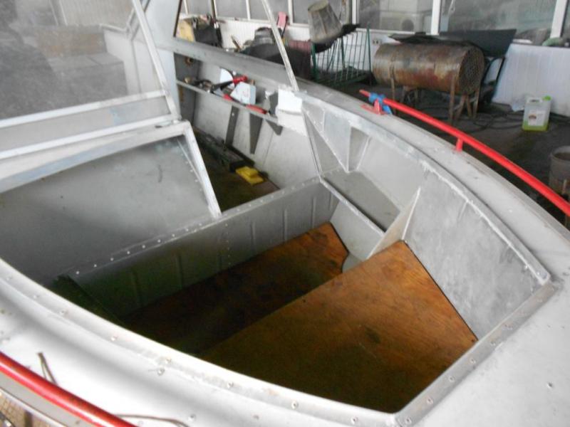

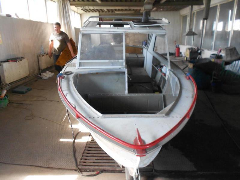

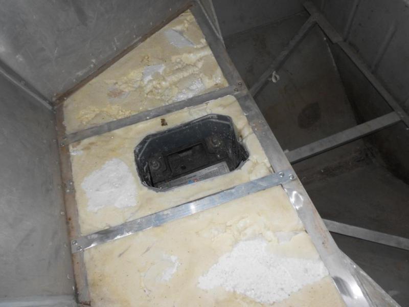

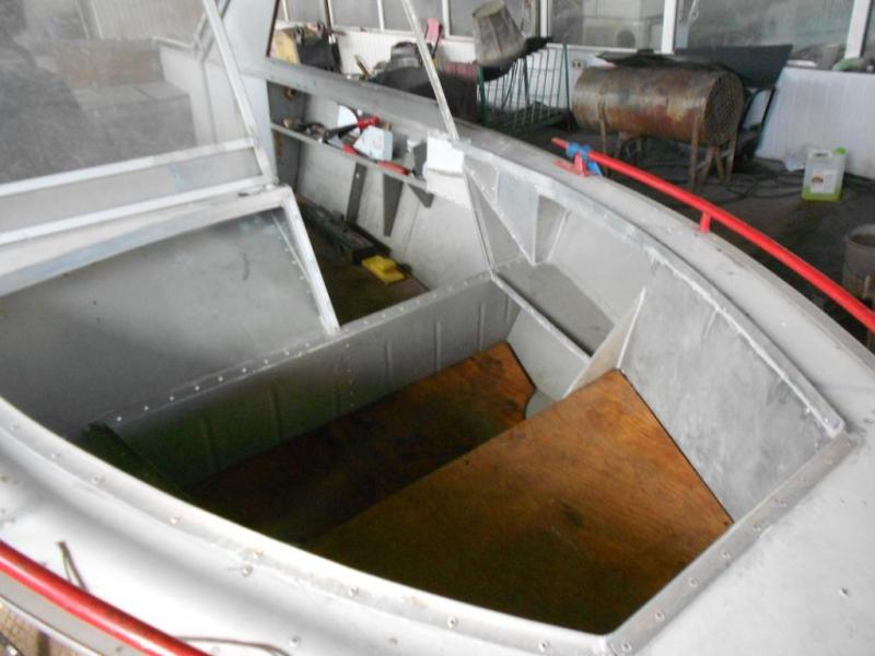

не люблю я когда у наших лодок нос вырезают, и если на прогрессе 4 я ловил в этом году пяток волн на нос, то в к5 это вообще штатная ситуация была, а ведь режут и их!
1 354

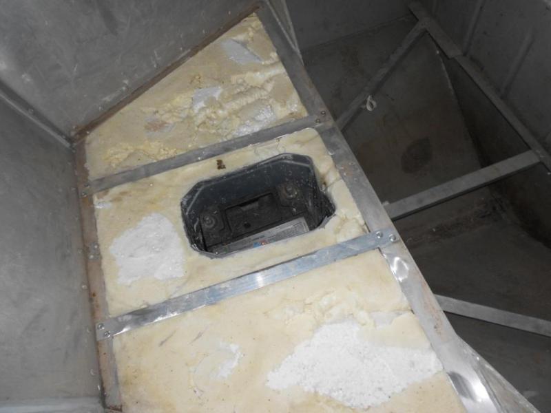

а чем интересно нос не нравится. мы раньше с обычным носом ездили, грохот стоит и постоянно там что то дребезжит, вырезали нос лодка стала более удобная, не декоративно а реально, родные переборки и усилители мы не трогали (посмотрите по внимательней) только добавили побольше растяжек и переборок. лодка стала намного жесче и тише, сейчас на волне полный газ держать не страшно, ездим по волге там огромных волн нет к тому же все закрытые полости заполнены пенопластом(абсолютно все) и стоит помпа.

в моих краях это небезопасно.

Зачем, просто перед навеской мотора крепишь к транцу пластиковый клин, продаются в магазинах специально для этого, мотор как бы висит на транце уже под другим углом, чуть отклонившись назад и дельфина на максималке нет. Для Мерка 60 ставил 2 клина, для остальных(Х50, Я50) хватало и одного. И уже не надо заморачиваться с плитами.
1 354
у меня мерик60 на прогресе сам гидравликой в отрицательный угол откланяется, не пойму зачем там клин. переставте упорные болты. с отрицательным углом на ходу нос прижимается скорость падает, угол надо выставлять правильный отклонения в ту или другую сторону только ухудшают

А теперь подскажи разгонял ли свой прогресс больше 50ти? Ну и подтверди, что с таким явлением как дельфин не сталкивался? Чет больше похоже на рассуждения теоретика, ну или у тебя 50-60 нифига не 50-60(в подписи одно, а тут другое) и прогресс не прогресс...

Та ладно, ВАМ, мне оба ВАШИХ ответа очень даже помогли в принятии решения...
1 354
мерик50 от60 оличается мозгами и пластмассовой шайбой во впускном коллекторе ну и этикеткои на колпаке, у прогреса максимально разрешено регистрировать 52л.с.(у нас строго). поэтому на колпаке и в паспорте 50 а на деле 60. дельфин был еще какой, поэтому и поставили транцевые плиты, дельфина нет и скорость не упала. в два рыла по жопсу идет 60км, в троем 57км, клясться не буду придет лето с фоткаю жопс на ходу. сезон мы закрыли.
