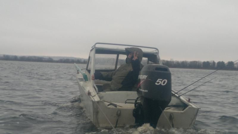

Последнее фото сезона. В холод рубка не лишняя, на ходу все пытаются в нее забиться. И дверь широкая в тему, попробуй в ватных штанах и бушлате в маленькую пролезть. Красоту ставим на последнее место, но от нее не отказываемся.

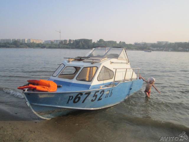

На счет варианта с закрытым носом как на первом фото, меня бы зажлобило. лодка не маленькая а полезно используется только две трети. Она чисто красиво покататься, перемещатся по ней не удобно, да и выходить на берег не удобно.

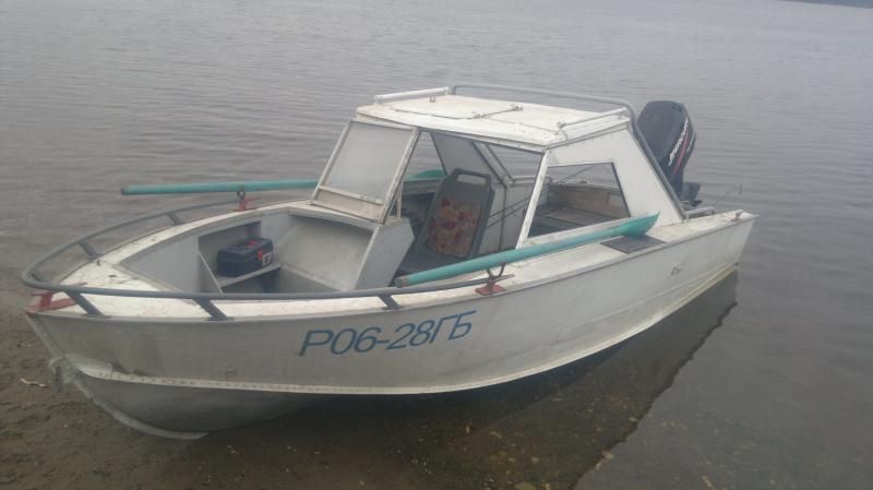

Вот не плохой на мой взгляд вариант.

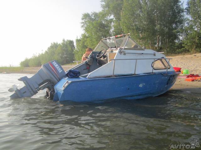

Та хоть трёхэтажный особняк вгромоздите на "бедненький" Прогресс-4, там где всегда холодно, наверно, имеет право на жизнь, такие вот "тунинги". А у нас зимой редко холодно бывает, а летом такая жара, что вода гарячая!!! А теперь представьте себя в эдаком "тунинге", хуже инкубатора! Не, не для нашего климата така шняга!!!
