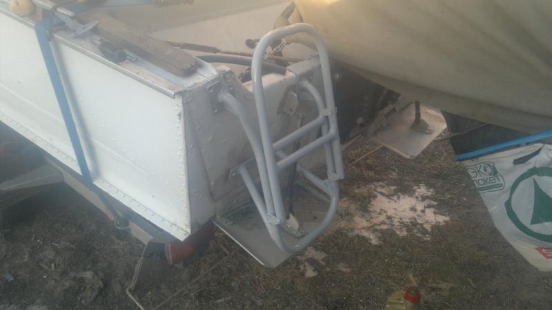

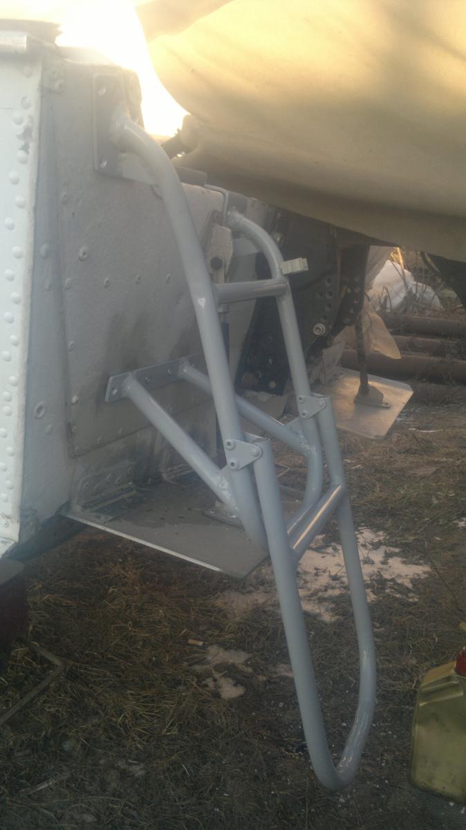

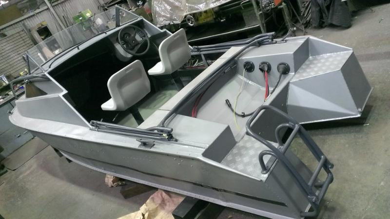

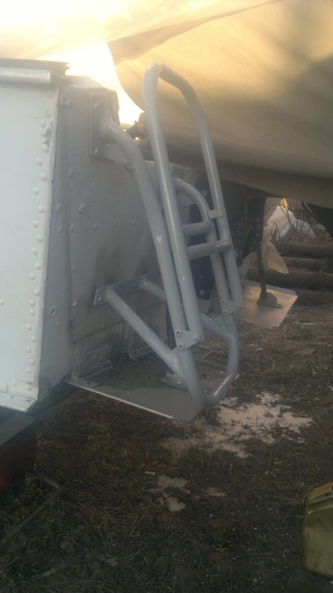

1 354
Сделали лесенку. вспомнили какая проблема в катер забраться после падения с таблетки, и заморочились, раньше вставали на транцевые плиты. получилось вроде неплохо. Материал алюминий, покраска порошок. Лишних дырок в лодке не делали, крепили в существующие.

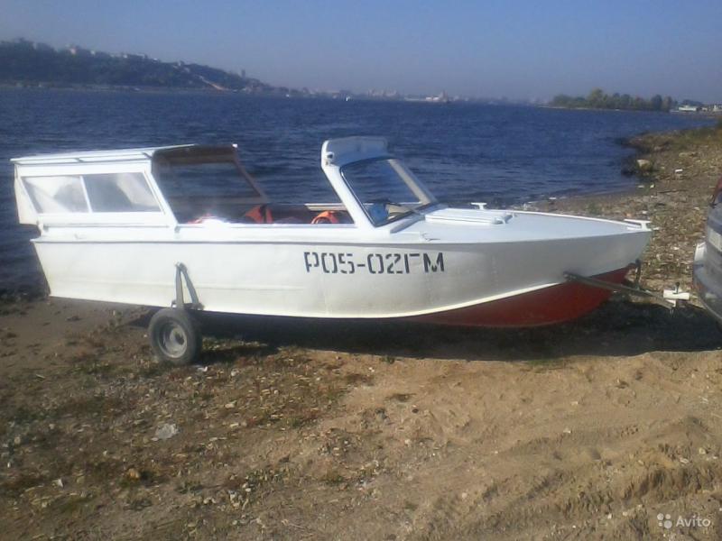

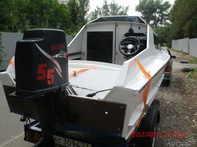

Нашел неплохой вариант на Авито - П2...
А рецесс как на П4. силуэт очень понравился, похож на Принцес)))
9 555
4 758
Да, смотрится богато!Только продают они его красявого с прошлого года и не берёт никто.

Эх интересно, а что там под колпаком??? По фото видно что Вихрь, но видать собранный с двух... что там??? интересно...
912
Виталь там 4х цилиндровка, и думаю скорее всего 2х25, т.к. это наиболее надежная "голова". Я на АВИТО пару лет назад встречал(и созванивался) в Самаре продавали 3 таких мотора требовавших настроек и доводки... емнип 9 или 12тыр. за всё просили :yes:
Виталик
01.10.2014
417
Радостное
Виталик
Прогресс 4
Наверно времени угробил на это чудо, многова-то!!! Я видел 3-х цилиндровый В-20 или В-30 уже, В-30 или со слов хозяина В-45 и единожды В-25 о трёх горшках а сколько там сил уж и не знаю... И не один, не один не работал нормально... А ту 4-ре горшка из В-25...??? А редуктор..., хотя он уже мелочь в сравнеии с коленвалами и картерами...и т.д.... Но все одно, ОЧЕНЬ достойно!!! Если конечно он работает, по фото вроде как работает, но чёт сильно чистенький...

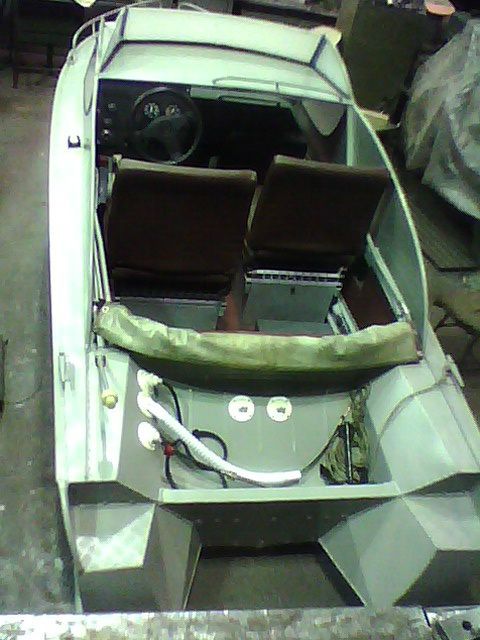

1 354

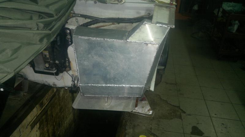

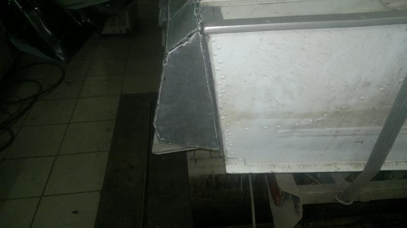

В прошлом году на Волге в Васильсурске поздней осенью в шторм попали охрененный, не одна кастрюля на реку не вышла, включая импортных. Волны лодку заливали, помпа не справлялась, сидели в лодке по колено в воде, было реально страшно. Кое как уплывали только пвхашки и рибы. В этот день брат решил что будем делать из прога риб, через пол года успокоились и решили просто дополнительные блоки плавучести сделать. В проге все закрытые полости забиты бутылками, кусками пенопласта, но это аварийная плавучесть, и в основном спереди. Сзади и мотор тяжеленный и рожи не маленькие, если в двоем на воде к мотору подойти рецес затапливается. В общем вот такую хрень вчера сварили, вариант не оканчательный, хотели сделать их одним целым с трацевыми плитами, но решили их оставить регулируемыми.

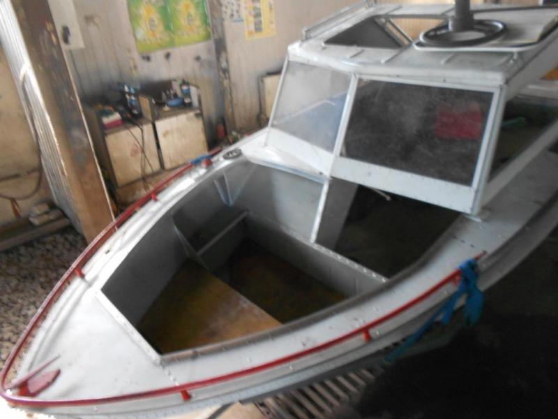

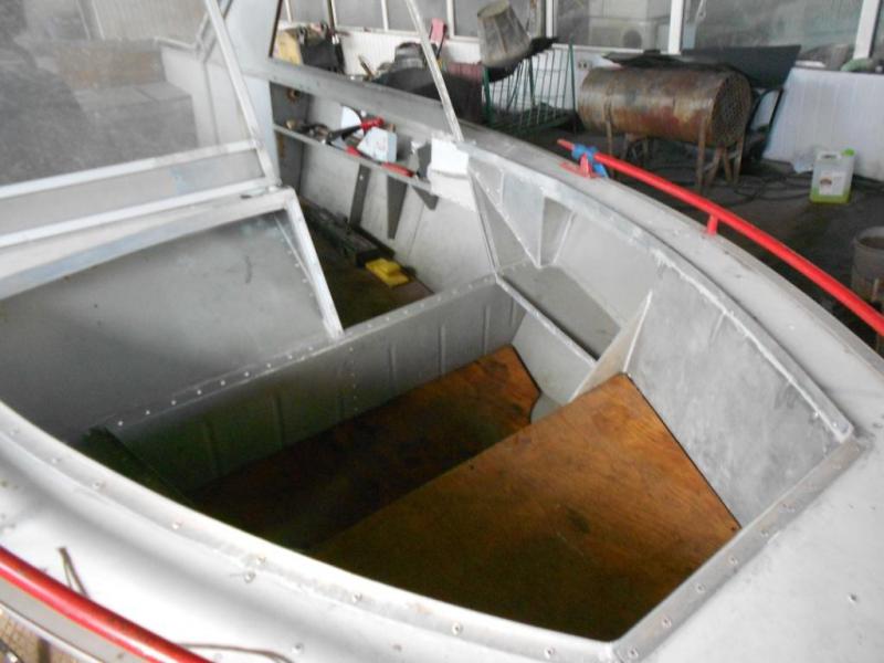

А мне вот такой прог понравился. Фото правда не очень информативное. У него вырезан нос, наращены борта, и проход из кокпита в нос организован, добротно сделано, самарскими умельцами.
9 555
4 758
:) Ничего нового я тут не увидел.Я такие проходы уже года три делаю.Только палубу не вырезаю чтобы у людей проблем с регистрацией не было.А уж транец накладной фанеркой усиливать вообще не айс.Вот бортик нарощен это хорошо но на нашей реке не актуально как то. :unknown: И вопросов лишних ГИМС не задаёт!
1 354
Нос с проходом

Telenkov сказал(а):
В прошлом году на Волге в Васильсурске поздней осенью в шторм попали охрененный, не одна кастрюля на реку не вышла, включая импортных. Волны лодку заливали, помпа не справлялась, сидели в лодке по колено в воде, было реально страшно. Кое как уплывали только пвхашки и рибы....
А если бы палуба была на месте,не резаная,водички бы меньше начерпали?
1 354
Волны били и в бок и в жопу, с таким мотором и с людьми на хвосте, плюс баки, корма очень сильно погружается.
Дык а через нос черпали?

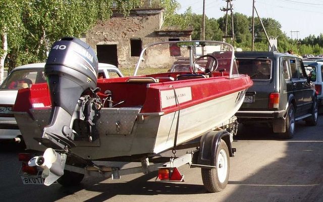

А не маловаты блоки плавучести задумали? Мотор не легкий,за сотку... Вот пару фоток,человек делал. Где-то на мотолодке темы есть. В обоих случаях 40веос вешали. Вроде как доволен переделкой товарищ. Около 60 литров каждый в объеме,помниться.
