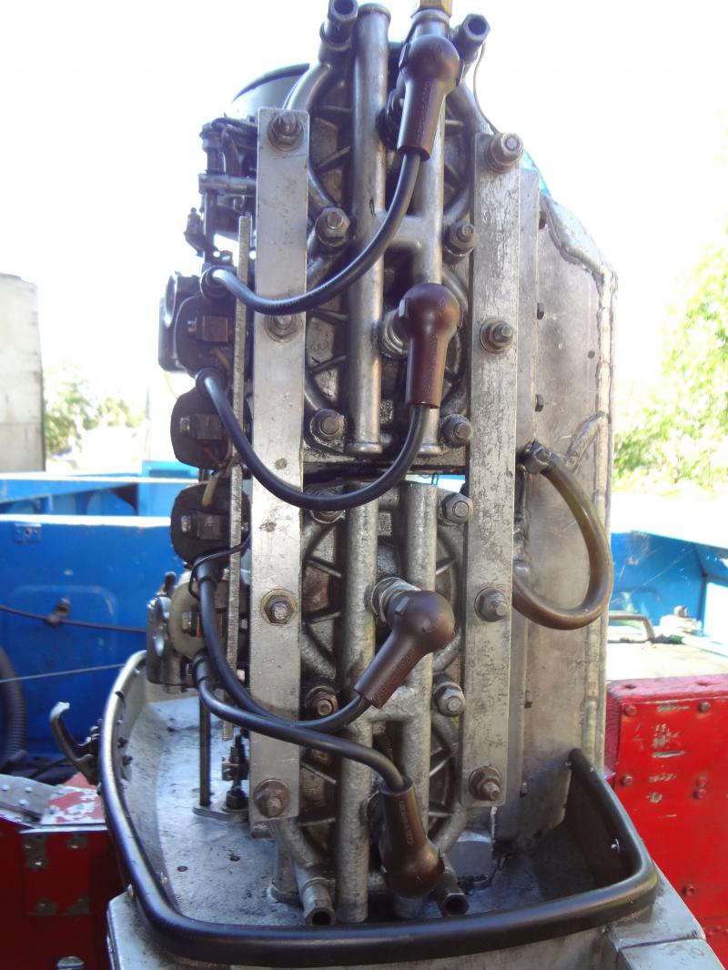

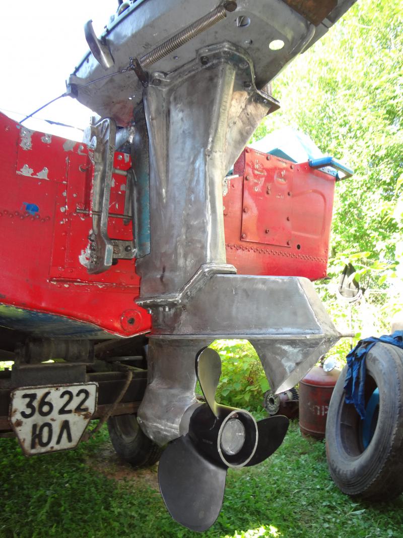

Дюже интересно, как этот зверюга охлаждается? :sorry: Неужто родной крыльчаткой?
3 914
Да уж не перевелись еще "Левши" на Русси матушке!!! :yes:
Сергей(mehanikl) - респект!!! :good: Руки из нужного мЕста растут - молодца!!!

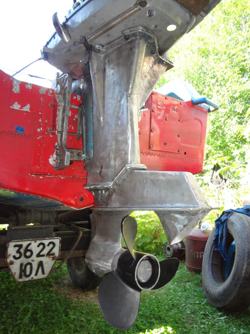

Ребята, а только мне кажется, что предпоследняя фотка на "фотошоп" похожа? :?
Винт какой-то, как с другой фотки! Да и в выпускном "опендиксе" ни тебе нагара, ни масла :pardon:
Может конечно не заводя ни разу, сразу на лодку поставили :unknown:
Ничего конечно не утверждаю..... :sorry: но......

кстати очень похоже что винт из другого мира

А от винтиков, гаечек, шайбочек разбросанных в рецессе, ВИХРЬ так и не избавился... как же это похоже на ВИХРЯ, даже с такой инновацией... он все равно остаётся ВИХРЁМ... :pardon:

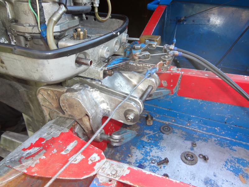

Сергей, какое стоит магдино или магнето? Как идет распределение зажигания по цилиндрам? С каким шагом гребного винта эксплуатируешь? Ну и какой расход топлива в час (если ходишь на полном газу, что вряд ли)?

конечно,руки у чела,растут от куда нужно.переделка достойна уважения к его рукам..вот только много ли на нём походишь?делалось подобное и раньше. даже на 20ках спареных,-редуктора летят как птицы перелетные,два раза за сезон и очень быстро..вот если бы к такому мотору ещё и весла-самомахи сконструировать-то с таким комплектом можно в путь рискнуть))))))))))))))
1 362
Столько трудов вложено, а все недостатки вихря, про которые писано переписано, оставил на месте. Даже винт не вынес. Это получается переделка ради переделки. А улучшить?

Мужики, легко критиковать других! А самим сделать такое слабо? Устраните все недостатки "Вихря", сделайте так, чтобы гайки в поддоне не были и т.д. Кстати, я на "Вихрях" ходил с 1982 по 1996 год. Редуктора разбирал только для устранения продольного люфта (шайбы ставил). Ни ломались ни разу.

Мужики, а кто нибудь может мне показать где на этом моторе забор воды. Может я просто не вижу?
Редуктор последней модификации с передним забором забортной воды. Чем он лучше прежних (но не самых первых) редукторов? В основном это то, что гребной винт не гонит в систему охлаждения песок, муляку и т.д. , что сказывается на долговечности крыльчатки водяного насоса. То есть можно эксплуатировать на небольшой глубине, не опасаясь за сбой системы охлаждения, особенно, если мотор поставить с наклоном назад (как это предусмотрено в импортных при эксплуатации на мелководье).

реф-мех сказал(а):
....Редуктор последней модификации с передним забором забортной воды....
Не, редуктор на фото пермский, определяется по верхней пробке, у них переднего забора воды не было. Точнее "не дожили" до 1985 года, когда появились самарские с передним забором воды.

По ходу фотошоп зачем то был нужен, раз винт подрисовали.... он по оси не совпадает... :D
Значит просто проект, с уставшим концом.... в смысле, незавершенка.

IGNAT сказал(а):
Я судил по форме АКП, а у пермских была закругленная. Но все может быть, не спорю.

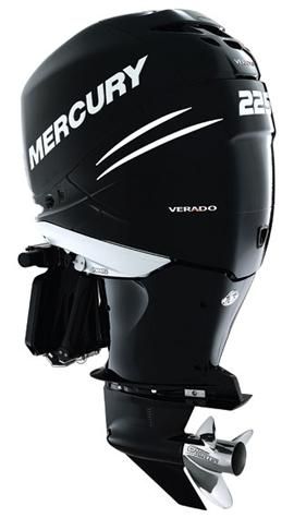

Ещё б "рядную шестёрку" увидеть, и жизнь прожита не зря!
:lodka_9:
10 085
1 325
с494 сказал(а):
Нда.
:lodka_9:
Да нивАпрос! Гляди)))
Mercury ME F 225 CXXL Verado
Verado – это не просто двигатель, это – комплексная система движителя, объединенная с цифровой системой управления. Впервые в истории подвесных двигателей применен турбонаддув, что обеспечивает превосходную комбинацию динамики, управляемости и экономичности. 2,6-литровый рядный 6-тицилиндровый двигатель превосходит практически любой другой мотор на воде - он является самым мощным, самым быстрым, самым тихим и самым надёжным из всех моторов, когда-либо созданных. Verado – это больше, чем просто мотор: это единственный в мире полностью интегрированный подвесной двигатель, слияние необкновенной силы и лёгкости управления благодаря системе бестросового управления механизмом газа/реверса (SmaryCraft Digital Throttle & Shift). Кроме того, электро-гидравлическое рулевое управление этого мотора исключает уводящий момент и обеспечивает лёгкость управления. Все основные структурные компоненты – такие, как коленчатый вал, шатуны и подшипники – были специально сконструированы и произведены для этого мотора с наддувом. Благодаря эксклюзивности конструкции с использованием воздушного нагнетателя и промежуточного охладителя, по сравнению с любым сопоставимых четырёхтактных и почти всех двухтактных моторов, начиная со старта до момента полного открытия дроссельной заслонки, обладая наибольшим ускорением в среднем диапазоне обортов в сравнении с любым другим подвесным мотором в мире. Каждое из достоинств Verado позволяет по-новому взглянуть на возможности лодочных моторов.
вихря :yes:
