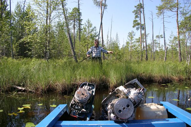

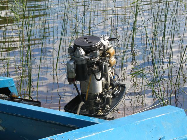

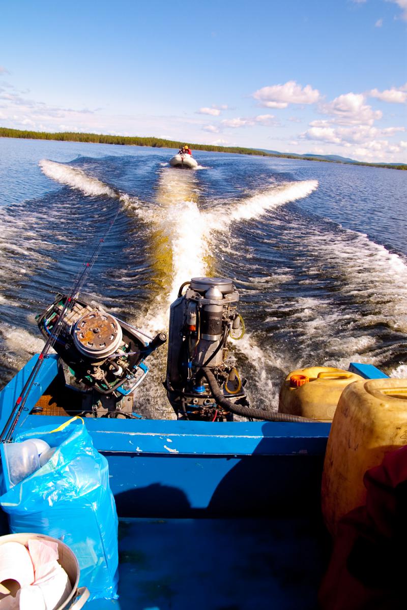

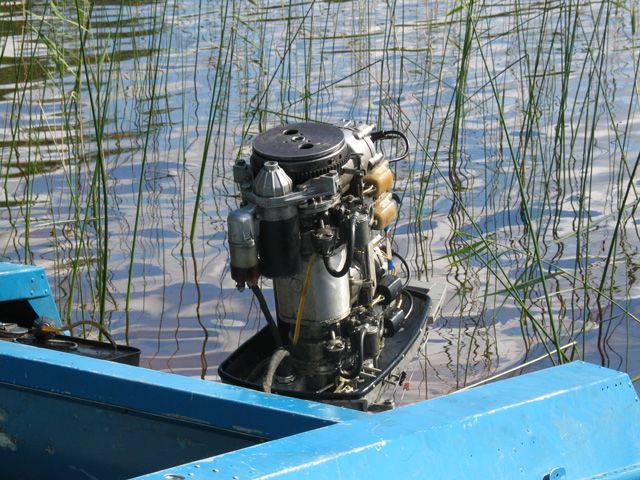

Доброго времени суток. Поясню немного по мотору. Зажигание на нём батарейное кулачковое. Под маховиком 4 прерывателя и генератор из 4 последовательных катушек. Всё самодельное. Магниты неодимовые заказывал. Маховик переделан. Расход такой. На максимальных оборотах 5100 с винтом 10х17 на пустой лодке шёл 20 минут, в пересчёте 27 литров в час. Скорость 69,3. Лучший расход на 3800 оборотах с винтом 11х15 -19-20л\ч. Скорость 47-53 в зависимости от загрузки (от 160 до 450 кг). Винты 10х15 корейские baek san, 11х15 solas, 10х17 родной эвинрудовский. Все винты с самодельной втулкой под вихрёвский вал и обрезанные по передней части ступицы. Корпус редуктора наварен под диаметр ступицы винтов. Выхлопная труба и плита самодельные. На снимке свежепривареный выхлопной патрубок. На этом моторе долго боролся с давлением выхлопа в дейдвуде, меньше 0,27 так и не получилось. Помпа родная, переделана нижняя пластина, от входа до выхода 170 градусов. Блоки охлаждаются параллельно. Слив с верхнего блока переделан. В верхней головке стоит датчик температуры. Больше 60 не греется. Если что интересует-расскажу и дам чертежи. Сейчас делаю другой корпус редуктора с выхлопом через ступицу.

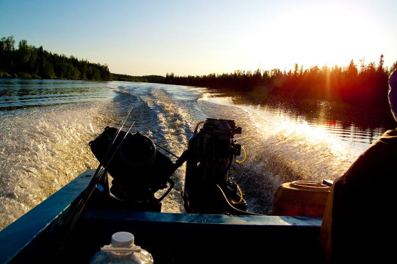

Ещё мотор.

Ещё.

Ещё.

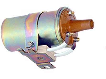

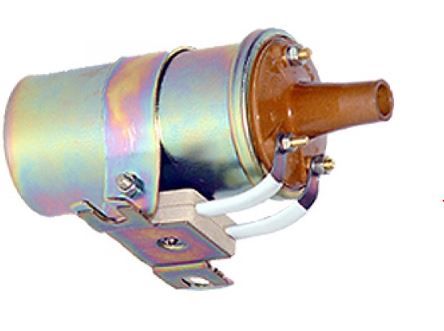

И про зажиг. ТЛМ насколько знаю 6в, не горят от 12ти?
Вопрос для меня актуален, так как на В45 хочу тоже батарейное-контактное сделать, а вот какие бобины поставить не придумал.

Про винты. Выпрессовываем родные втулки. Обмеряем диаметр посадочного места. Точим стальную втулку плотно в ступицу и с отверстием под вихрёвский вал. Строгаем пазы под штифты. Точим пятачок диаметра втулки и привариваем к ней. Протачиваем сварку. Я ставлю на унигерм, можно на любой фиксатор резьбы. Вымеряем и сверлим отверстие во втулке на канавку шплинта, режем резьбу. Я делаю м8. Отверстие и в винте конечно тоже. Винт на конце протачиваю на ширину канавки на 4мм. Головку винта утапливаю в ступицу. Такую втулку можно по разному делать, мне из двух деталей проще. Про зажигание. На этом моторе родные ТЛМ включены наоборот-вывешены от массы и на сердечниках +, а с прерывателей -. Всё очень просто и надёжно. Угол замкнутого состояния около 30 градусов выставляю зазором в прерывателях. ТЛМ не греются, но есть особенности-зажигание включаю и выключаю за секунды до пуска и останова мотора, иначе из одного из ТЛМ пойдёт дым. Проблема в малом узс-часов через 50-70 угол немного убегает, холостые неустойчивы становятся. Холостые с тяжёлыми винтами важны становятся-у меня нормальные 600-700 и при включении хода до 500 падают. Если на больших оборотах включать - через 8-10 включений менять штифты винта, при условии, что оба латунные. Я ставлю один стальной, другой латунный. На новом моторе конденсаторное зажигание на оптопарах. Много плюсов-стабильно, освобождается место под маховиком для большого генератора, вв трансформаторы от китайских скутеров. Доеду до гаража-найду чертёжи втулок винта. У каждого винта свои размеры-много их было.

mehanikl сказал(а):
Про зажигание.На этом моторе родные тлм включены наоборот-вывешены от массы и на сердечниках+,а с прерывателей -.Всё очень просто и надёжно.Угол замкнутого состояния около 30 градусов выставляю зазором в прерывателях.Тлм не греются,но есть особенности-зажигание включаю и выключаю за секунды до пуска и останова мотора,иначе из одного из тлм пойдёт дым. Проблема в малом узс-часов через 50-70 угол немного убегает,холостые неустойчивы становятся.Холостые с тяжёлыми винтами важны становятся-у меня нормальные 600-700 и при включении хода до 500 падают...
Благодарю!
Что дым из бобины пойдёт при неработающем но включёном зажигании - понятно, через контакт накоротко замкнуто получается.
Вообще хочу сопротивление в цепь поставить, типа как на зиловской. Просто в цепь воткнуть, одно на все.
За идею с ТЛМ спасибо! Думал гореть они будут.
Непонятно, почему хх так зависит от уз, всё-таки 4ре котла. И, как понял, работают через 90град. Или через 180 два одновременно?

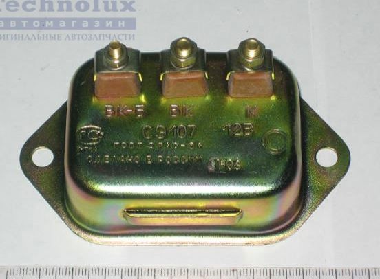

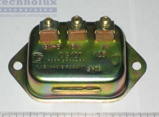

У меня когда был контактный с автомобильным зажиганием чтоб бобины не дымились ставил вариатор, это такая коробочка со спиралью которая нагреваясь увеличивает своё сопротивление.

Точно, на контактно-транзисторном такой стоит.
