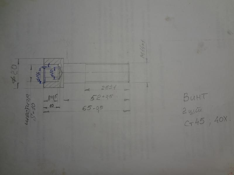

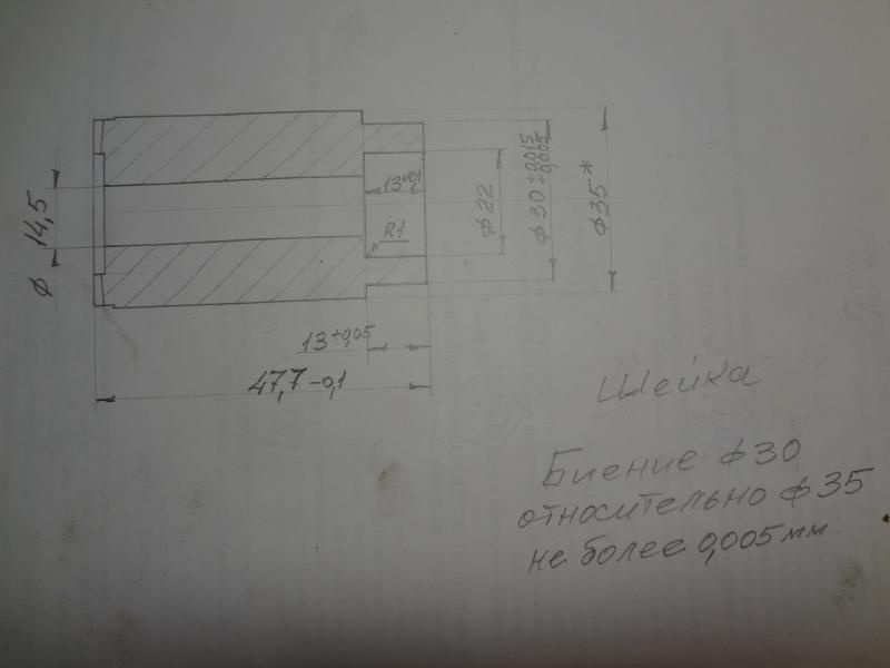

Доброго времени суток.Поясню про винты.От родной подводной части оставлен только корпус редуктора,да и он с накладками под диаметр ступицы винта.Выхлопная часть и вся акп отрезана и сварена самодельная.Винты могу ставить до 12,1 дюйма в диаметре.Винт на фото 11х15

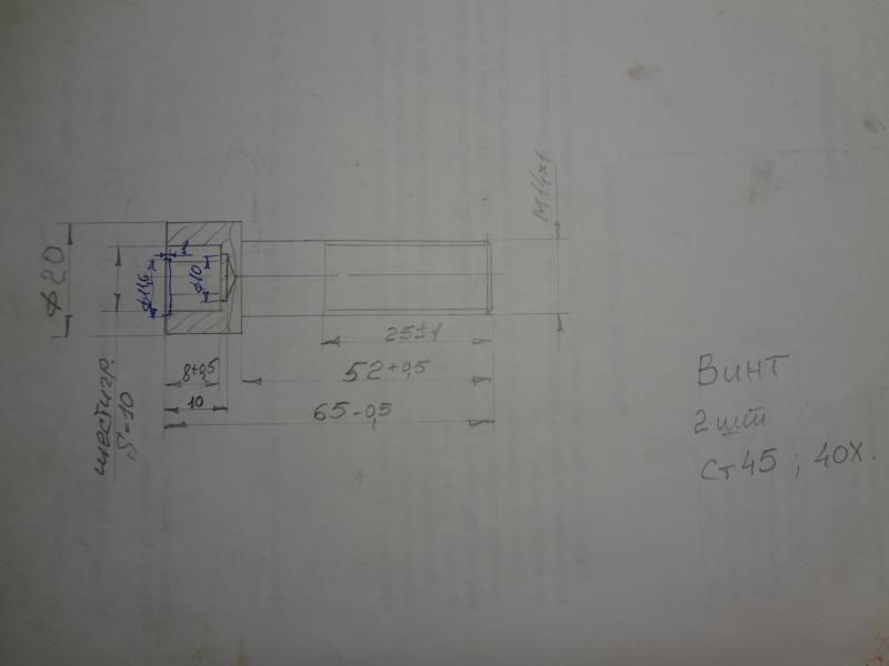

В ЛС фотки можно вставить URL адрес через "кнопку" img ;)
P_Petrovich
12.09.2010
72
Украина-Чернигов
mehanikl сказал(а):
P_Petrovich сказал(а):
mehanikl сказал(а):
/......Если что интересует-расскажу и дам чертежи. ....
Интересует, готов попробовать повторить, как можно получить чертежи?
В личку не получается отправить картинки.
Спасибо большое

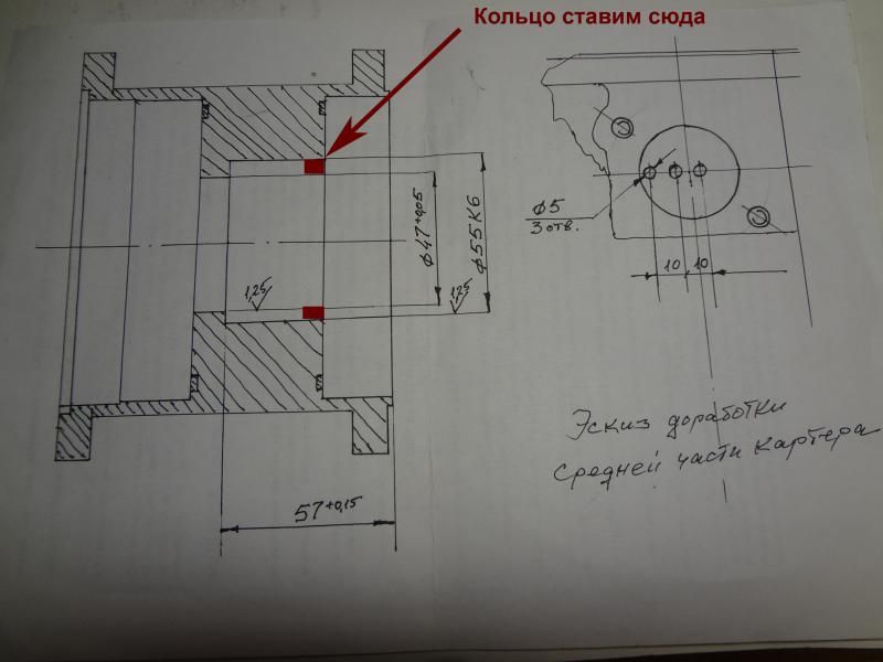

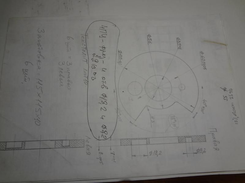

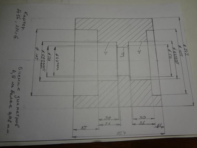

Сейчас слажу всё в месте, текст и чертежи, и отпишусь.

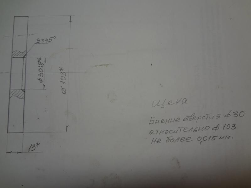

Так на вскидку, пока просматривал, а почему нет среза(скоса) на шайбах ?

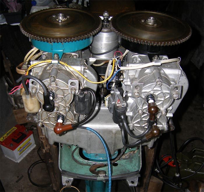

А есть ли смысл делать "Вихрь" мощнее путем увеличения ДВС в две раза? Ведь, при этом дейдвуд, подвеска, редуктор, вертикальный вал остаются прежними и расчитанными на заводскую мощность. Получается при усилении одного узла, страдают остальные. Так же, при выходе такого мотора из строя, ремонтировать его, как мне кажется, намного сложнее. Для повышения мощности комплекта я бы лучше добавил второй мотор на транец.

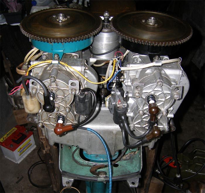

Встречал такое фото "нептуна" в интернете.
10 074
1 318
сергей ремизов
24.02.2014
915
112
Прогресс2
вихрь 30. Нептун 25
А они что в разные стороны вращаются ? Судя по маховикам и стартеру
10 074
1 318
С чего вдруг??? Стартер передает вращение на оба маховика в ОДНУ СТОРОНУ - вправо)))
сергей ремизов
24.02.2014
915
112
Прогресс2
вихрь 30. Нептун 25
Не проснулся я еще видать глючит
