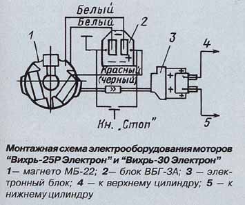

Всё есть у нас,первый пост,по документации.
Кстати,провода могут отличаться по цветам-так что это не показатель,смотри по схеме,если в блок вбг,никто не лазил то всё как на картинке.Да на кнопке стоп,должно быть 2 провода,у тебя один.

короче они на кнопке должны быть) и кнопка исправна)

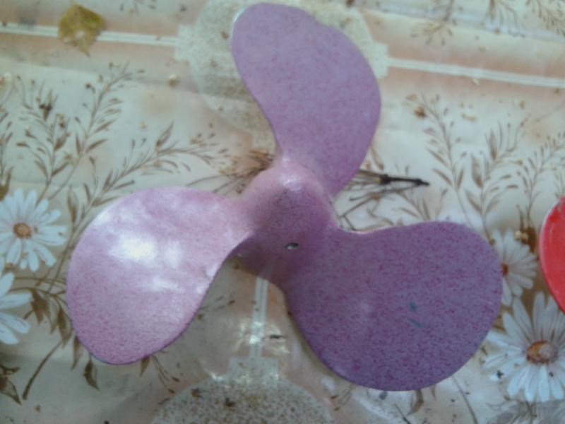

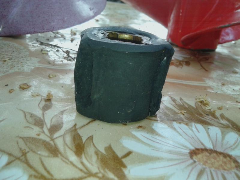

и так проблемы были в демпфере винта:
все заработало и это были первые выходные когда мотор начал доставлять радость. по ходовым в одного 39км/ч в четвером 70+70+50+50 35км/ч. правда обороты 4400-4600 точнее сказать не смогу( надо удобнее тахометр ставить).
Интересен тот факт что казанка М. показала ту же скорость с одним мной. Далее у соседа взял другой винт вроде 300-тый а вроде и нет.
Но скорость в одного меня не поменялась те же 39км/ч, что странно даже. Вчетвером замерить не смог, уехал в город.

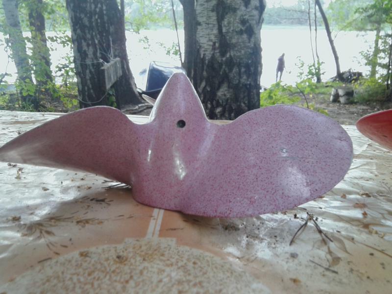

и вот ещё винт странно люфтит - нормально ли это?
по сути я уже доволен, и даже не знаю стоит ли копаться дальше или решить что все работает нормально.
открытыми остались вопросы с оборотами и люфтом винта.

По скорости на казанке,а на каком винте пробовал,если на своём 282,то тож нормально,просто на козе с твоим мотором надо на 300-ом,на282-ом будет перекрут по оборотам-а скорости это к сожалению не добавит.
По оборотам с загрузкой как ты описал,с винтом 282,для прога,тоже хорошо.
Люфт винта на валу вроде великоват,у меня тоже болтаются,но немного,сделай фото вала.

тест второго(розового) винта был только на проге. а он 300-ый? и что с нормальными оборотами для вихря 4500- мало или норм?

Да второй винт 300-ый.
Ну если судить по моим,замерам,то 40км,я иду при 5000,не забываем про погрешности,в измерительных приборах.
Так что при мерно всё отлично у тебя.Кстати,мотор от транца ,на третьих отверстиях,или на вторые поставил.
Ходи на 282,он в самый раз для прога,тем более если поездки,в несколько человек,плюс шмудряк.На 300м,один два человека,с не большой загрузкой,будет чуть экономичней по бензу,но это стакан на 10 литров.
