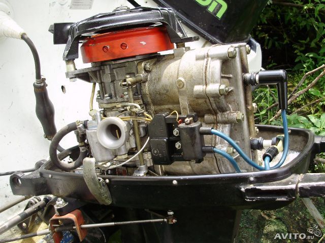

Павел,только что приобрёл Вихря topic4245.html ,и пока только знакомится с ним.
Например,как причина малой скорости,может быть и выше описаное.
Ещё как вариант,на фото стоит зажигалка мб22,а может угол уоз,смещён на более ровную работу на малых и средних оборотах.
