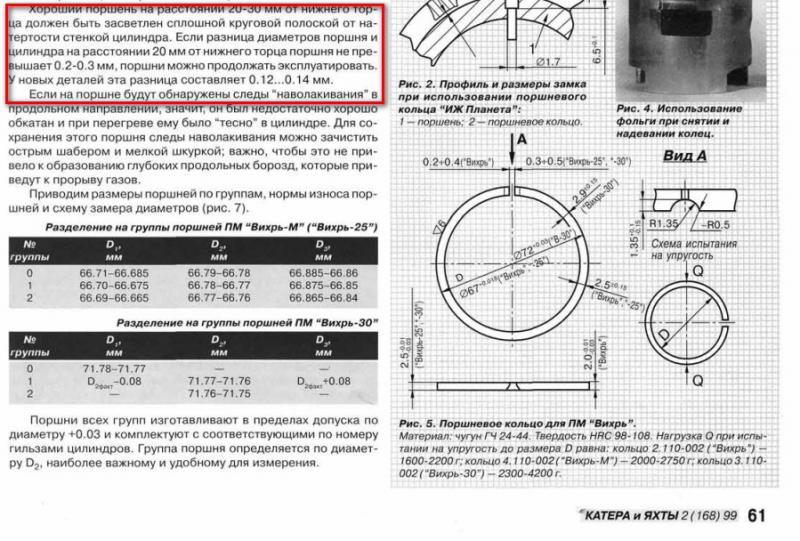

Презжаю во свояси, открываю вихрь без секретов, читаю- 0,25. Смотрю таблицу диаметров прошней и гильз, допустим группа 0, гильза 72,03 минус поршень 71,78 имеем 0,25.
Ладно, форумы наше фсё! Внимательно читаю, и тут, после 3 часового штудирования кучи подфорумов, у меня случился ступор. Ну вот ни разу в жизни не занимался расточкой блоков. Короче средняя температура по палате колеблется в пределах 0,12-0,16. Только не пойму, это и есть разница диаметров поршня и гильзы, что не стыкуется со Страшкевичем, или это разница, пополам? На солько растачивать гильзу- на пальцах, например диаметр поршня плюс столько то.
Выручайте, ночь спать не буду :eek: :sos: !

Мерить поршень надо сразу под нижним кольцом. Тут и должна быть разница в 0.25 мм. По юбке будет 0.17, т.к. юбка больше в диаметре и имеет цилиндрическую форму, а ближе к головке диаметр поршня меньше.

И я поддержу! По юбке 0,15-0,17 мм. Под нижним кольцом 0,25 мм.
Есть еще между этими точками контрольный размер, но я его не помню, т.к. никогда не мерил. Нижняя часть юбки от края до высоты толи 12, толи 20 мм. без конуса, тоже склероз...

Спасибо! Прояснили! Не учтённые +8 соток меня и ввели в заблуждение. Но часть вопроса осталась не раскрытой. Какой оптимальный зазор по нижнему диаметру? Вот что ещё накопал. Кому верить ?

Верить конструктору - Сташкевичу.
