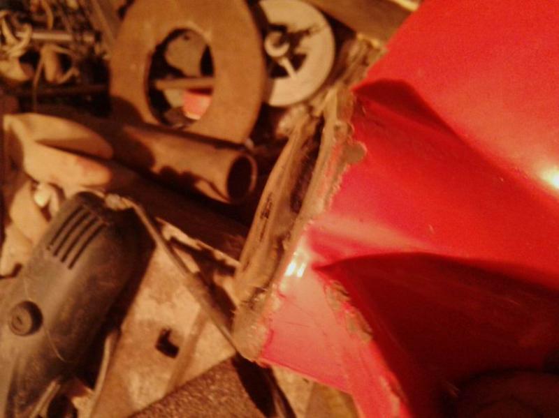

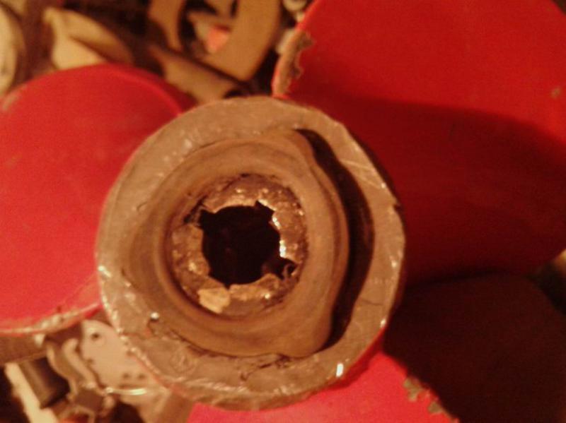

"-Как охота?
-Да никак. То ли утки высоко летали, то ли мы собаку низко подбрасывали..."
в общем вот
осталось 2 мм, и не заходит. тески трещат, а демпфер не входит.
думаю оставлять так нельзя, а что теперь делать, не запорол ли я винт?
911
Паш - "забей" на эти 2мм., у мну так торчал новый демпфер в 269ом винте, тоже не залез, ну и "х" на него... "на скорость не влияет" :yes: , ааа... нет как раз влияет... чем дальше от корпуса редуктора, тем дальше от возмущённого им потока, т.е. упор выше... всё оч даже хорошо :)
911
Car_As
13.08.2012
350
23
Казань РТ
Suzuki DF6 был, вихрь30 был, yamaha 30 есть)
ладно на момент посадил, на не на 2-х компонентку.) ну ок, мне главное чтобы как запасной прокатил.
