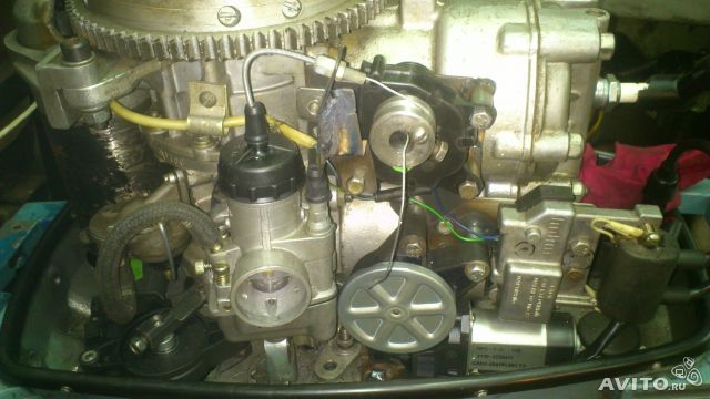

хм увидел на Авито и решил спросить, чего это понапихали в вихря, и действитеьно это все нужно?)

Если не ошибаюсь,то хозяин этого мотора,отмечался у нас,в теме,электро привод реверса-вроде так как то.
Там газ и реверс от электричества работают.

интересно, может тоже сделать, вопрос плевый.
и оборудование есть)

Главное ,что б не как на том фото,куча моторчиков,а свечной колпачёк ещё дед сломал :).
эти свечные колпачки меня задолбали. когда они целые, в них собирается вода и котёл отрубается - обычно нижний. поэтому юбки отбиваю, тогда если и зальёт, то через пару сек выльется и схватывает.
9 554
4 755
Поставь как на иномарках силиконовые с герметичными наконечниками и не долбайся обламывая карболитовые.
