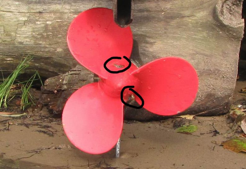

вот эти выступы вышли и стоят по середине, вопрос как это исправить?
первая идет через винт, немного в стороне от оси,а где вторая шпонка?
И может кто нибудь сказать, что за второй провод?

Дружище,на твоей фотке,показано то место где вставляется шплинт,он держит винт,что б тот в свою очередь в воде с вала не выпал.
Демпфер, находится с обратной стороны винта,он резиновый с бронзовой втулкой,которая в свою очередь насаживается на вал редуктора.
Шпонки устанавливаются в вал редуктора,когда одеваешь винт на вал,винт необходимо провернуть,что б шпонки вошли в свои прорези,когда винт сел,надо установить шплинт(как раз в те отверстия на твоём фото).
После установки винта,надо проверить зазор,между винтом и редуктором(в том месте где вал торчит),для этого винт необходимо прижать винт к редуктору.
Если зазора нет,то винт будет постоянно тереться по редуктору.
Если зазор большой,то при езде будут образовываться пузырьки воздуха,что снизит кпд винта-скорость упадёт-обороты мотора возрастут,он будет крутить впустую.
