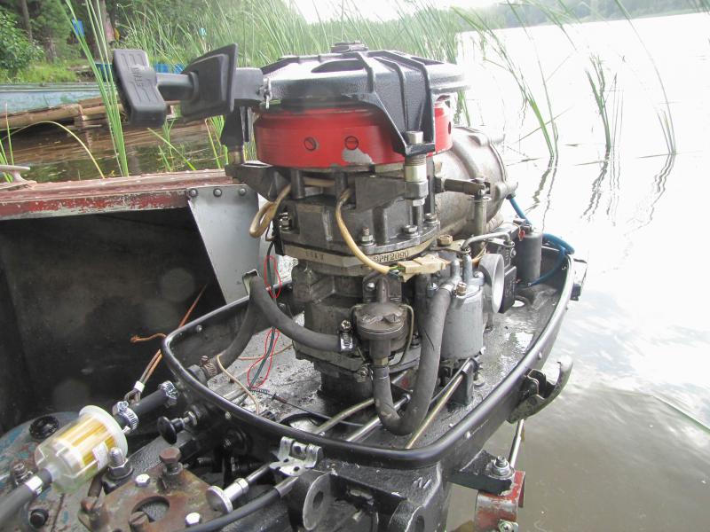

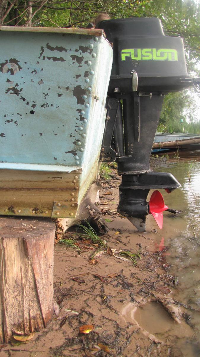

Ещё как вариант,на фото стоит зажигалка мб22,а может угол уоз,смещён на более ровную работу на малых и средних оборотах.
Вполне вероятно, что с УОЗом проблема. А сместиться на позднее мог и сам, если плохо затянуто основание.

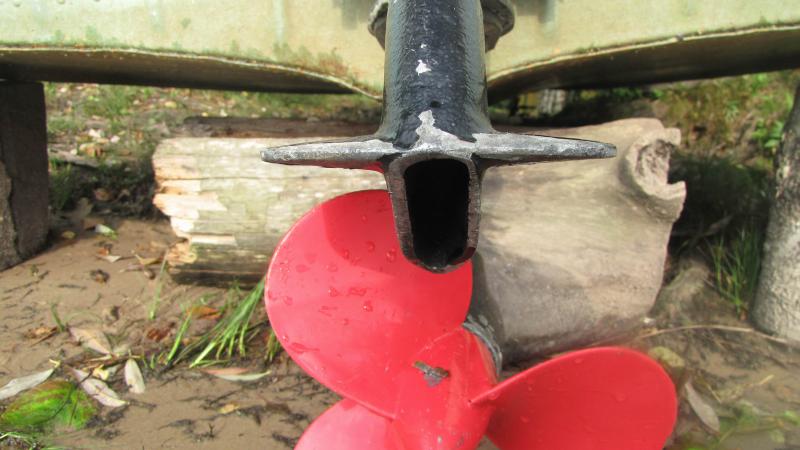

я конечно понимаю, что он утюг. Но не с такой разницей, он под suzuki df6 Идет 21, когда я один в лодке.
Ты не сравнивай сузуковский винт с нашей тяпкой.
Тут дело не в двигателе а в движителе.
Мотор чего хош раскрутит, хоть телогрейку на винт намотай, только вот один винт ввинчиваться в воду будет
а другой миксирует.

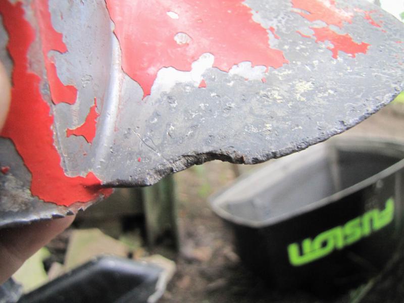

При прошлых заплывах стоял немного поеденный винт как я понимаю с шагом 282:

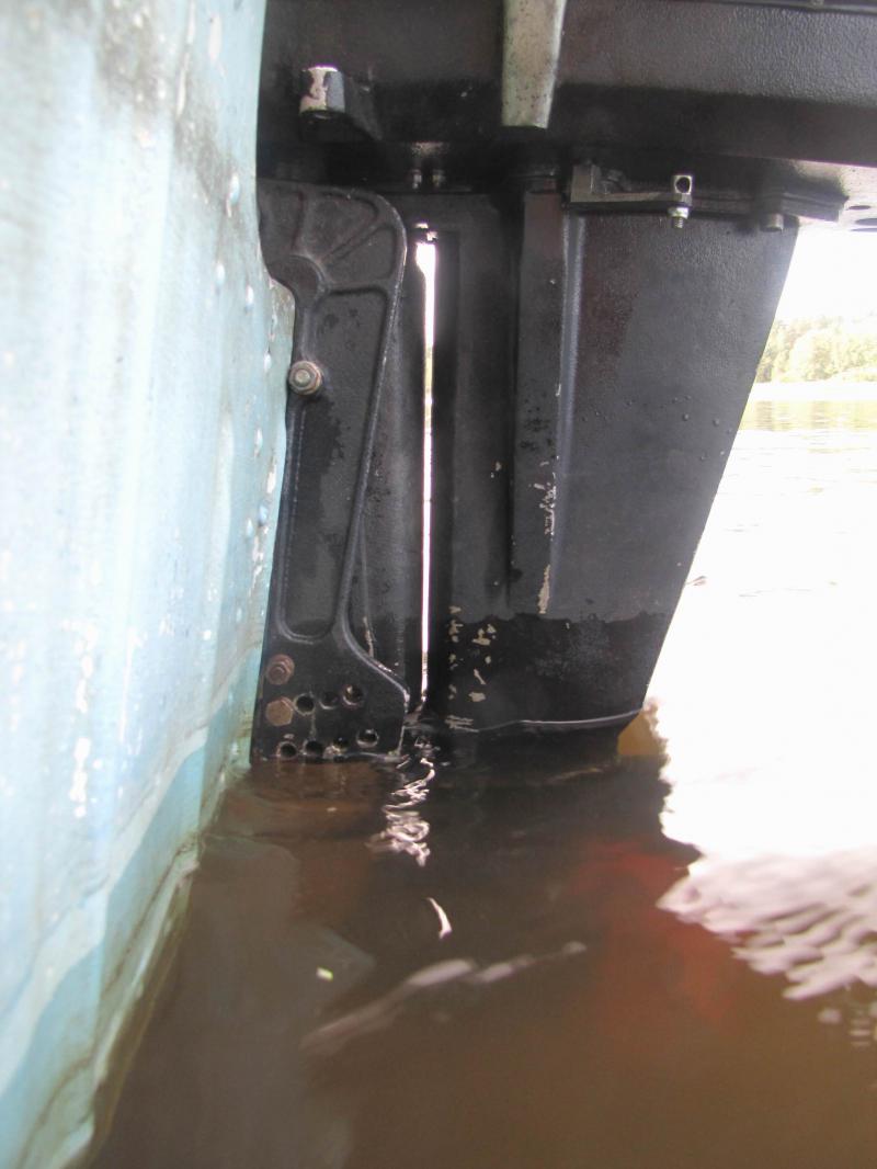

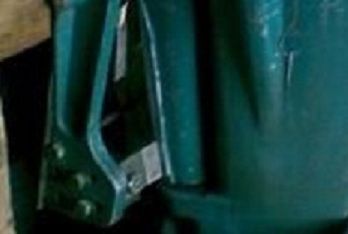

далее был погнут упор дифферента. его исправил, Непонятно одно: говорят, что ставить надо в 2-3 дырку. но он вкручен в первую но планка стоит на уровне третей, как правильно то?

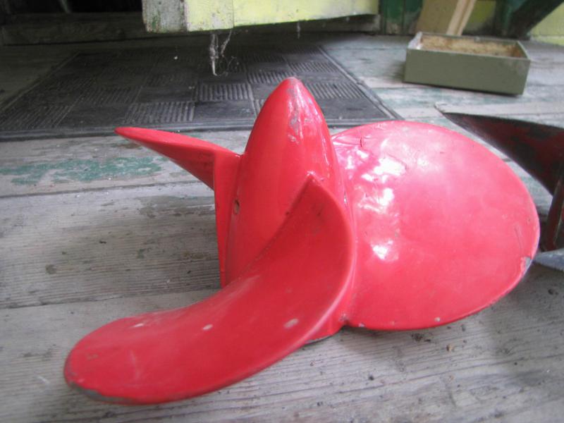

Хозяин дал ещё винт, тоже как я понимаю 282. он новый насколько это возможно)
А теперь результат: 32 км/ч во всех случаях до и после переделок, двигал планку дифферента на вторую дырку эффект тот же. Заставлял бегать девчонок к комы на нос и обратно. Такое ощущение что прогресс сам по себе больше и не может. Или не стоит опускать руки, а нужно залезть поглубже (угол зажигания).

А почему,на фото,на креплении планки,стоит только один верхний болтик-м-8?Должно быть 2,один сверху другой снизу.
Винт ставь который новый,красной краской блестит 282.

Да и от транца,упор переставь на второе положение.Тоесть,транец,струбцина,первая пара отверстий свободна,на второй паре стоят 2 болта.

Паш, ты переставь упор в подвеске как говорил выше Вячеслав, но я бы поставил даже на третьи отверстия и не забудь на все четыре болта!!! А то Прогресс носом роет...

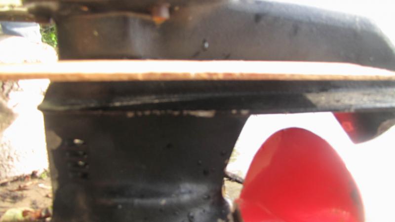

Свечи СИ12РТ специальные для ПЛМ Вихрь. Можншь купить импортные с калильным числом 23 или чуть меньше, как Вихревские с короткой резьбой. А наклон мотора все-таки установи по антикавитационной плите и днищу лодки. Угол наклона относительно транца связан с положением антикавитационной плиты. Если плита, имеющая достаточную площадь, расположена под неправильным углом атаки к набегающему потоку воды, то это дает заметное увеличение сопротивления воды и повышенное брызгообразование. На ходу плита должна иметь угол атаки по отношению к встречному по току воды в пределах 0-2°. Если угол откидки слишком велик, то на верхнюю поверхность плиты действует избыточное гидродинамическое давление, за счет действия которого корма лодки опускается вниз - лодка получает ходовой дифферент на корму. Одновременно под нижней поверхностью плиты образуется область разрежения давления, возможен прорыв воздуха к лопастям гребного винта. При чрезмерном поджатии мотора к транцу гидродинамическая подъемная сила на плите, наоборот, направлена вверх и способствует снижению ходового дифферента. В обоих случаях на плиту действует дополнительная сила сопротивления движению. Как-то так.
Абсолютно верно. Видимо лодка прежнего хозяина мотора имела большой ходовой дифферент на корму, вот он и "модернизировал" подвеску, что-бы максимально придвинуть ногу к транцу, и прижать нос к воде. Надо это исправлять, например как на фото, упор в подвеске стоит на 3 -ем отверстии от транца.
911

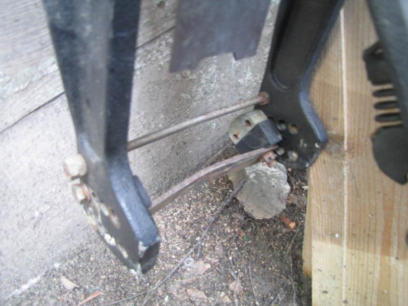

Car_As сказал(а):
на 4 болта установить упор на третьи дырки

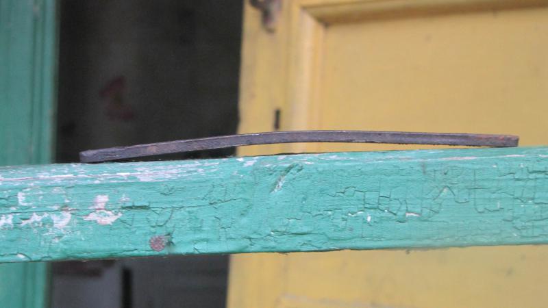

Паобуй для начала на вторые от транца, и выправи упорную пластину, а то она у тебя формы коромысла, с такой можно без последствий и на 4е отверстия поставить :D
IGNAT сказал(а):
... А то Прогресс носом роет...
Точно Кость!! :yes: ... с таким дифферентом 40км/ч никак не развить :unknown:

пластину сразу выпрямил, как увидел.
Нижняя упорная пластина подвески изготовлена из пружинной стали с соответствующей термообработкой. Если пластина согнулась, то она бракованная: отрихтованная снова деформируется. Не исключено, что самодельная. Ее надо менять.

И так ещё одни выходные и продолжение истории" как я знакомился с двигателями внутреннего сгорания на примере вихрь 30"
Сначала о том что было сделано купил новые свечи уменьшил шланг от бака как посоветовал volchara28.
Купил и заменил пластину, которая была погнута.
Установил её на третьи дырки и добавил недостающие в болта.
действительно скорость увеличилась до 36 км/ч, но при этом Тахометр ТС-011 показывал 4500 об/м, что в общем-то мало, стал грешить на дистанционку, может просто не дотягивает до конца. Поставил румблер, но тут случилось "ОНО" при выворачивании ручки до полного газа мотор взревел, я убрал газ и все норм, но при последующих попытках прибавлять газа мотор просто набирает обороты без прибавления тяги и идет 15км/ч. Дотарахтел до дома на минимальных оборотах. Конец выходных счет 4:0 в пользу Вихря.

на фото новый винт грузовой+ хреновенькая компрессия, может из за этого не докручивает
Car_As, короче разберись с дистанцией, даётся ли полный газ. и если мотор выставлен правильно, то где то что то сорвало (в смысле проворачивает под нагрузкой). логично начать с демпфера винта.
