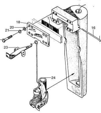

Добрый день. Вот такая проблемка образовалась , при включение заднего хода стало подкидывать мотор В20.
Как лечить, куда смотреть :unknown:

Влючать задний ход надо осторожно, на самых минимальных оборотах ХХ. Защёлка ( дет. 16, 23, 24) должна удерживать мотор от откидывания при запуске и включении ЗХ и одновременно давать мотору свободно откидыватся при наезде на препятствие, что-бы не повредить мотор и транец. Посмотрите, нет ли каких механических повреждений на деталях защёлки, не выгнулась ли нижняя стальная пластина между струбцинами, за которую цепляется защёлка. Возможно сжалась пружина защёлки (на детали 24). Сжатую пружину можно попробовать немного растянуть, учитывая вышесказанное.

Поворотная часть подвески мотора сильно опустилась вниз из-за многолетней выработки регулировочных алюминиевых шайб в верхней части подвески: тогда пружинная упорная пластина будет упираться не в механизм защелки, а ниже (не будет заходить и фиксироваться, на дейдвуде внизу появится скос от ударов пластины при опускании мотора). То есть тебе дополнительной шайбой предстоит поднять дейдвуд по поворотной трубе в пазу дейдвуда, чтобы не терла плпстина. И второе: сработались кулачки защелки (угол 90 градусов и высота не менее 5мм).

Высота 4мм. :shock: я так понял что этого мало да? и еще вопрос, а если чуть нагрузить-утяжелить эту защелку каким нибудь грузиком , чем это чревато???

Высота 4мм. :shock: я так понял что этого мало да? и еще вопрос, а если чуть нагрузить-утяжелить эту защелку каким нибудь грузиком , чем это чревато???[/quote]
Защелка обязана легко ходить по трубе (после поднятия легко падать вниз). Если опускаешь мотор, то защелка сама от давления поднимается по своему скосу и после полного опускания, сама легко защелкивется. Если туго ходит, значит разбирай, чисти от коррозии смазывай нигролом или канатной смазкой. У себе уже давно сделал на одном из моторов весь этот механизм из нержавейки. Теперь проблем с заеданием нет вообще. У тебя стоит заводская ржавая, но ходит по нержавеющей трубе. В прошлом году мне приятель подарил дейдвуд с заклинившей защелкой, так ее выпрессовывал мощным съемником часа два: по 1мм двигалась со стращным скрипом. Вместо того, чтобы вышла под собственным весом. Он не смог этого сделать: сказал нервов не хватило. Поставил запасной дейдвуд. Теперь у меня такой есть.

Спасибо!!! все понял. Защелка легко ходит , просто я раньше думал что она должна жестко фиксироваться,попробую подточить до 5мм.
Можно и больше, чем 5мм. Главное. чтобы угол был не более 90 или меньше. И чтобы рычаг поднимал защелку выше пластины. Удачи.
